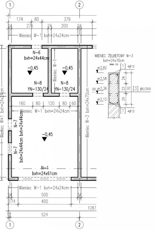

admiralbar 23.04.2017 07:19 Zgłoś naruszenie Udostępnij Napisano 23 Kwietnia 2017 Hej, wydaje mi sie, ze czesc wienca miedzy domem a garazem nie zostala wykonana prawidlowo tj wg projektu wieniec domu laczy sie z wiencem garazu w zbrojonej belce wys ok 70 cm, wieniec domu ''zamyka sie'', natomiast wieniec garazu opina go tylko z 3 stron - nie licze dolanego betonu, bo nie wydaje mi sie zeby prety byly w tych odcinkach polaczone. Kierbud z powaznych przyczyn zdrowotnych nie bedzie osiagalny przez jakis czas. Dom to parterowka na wiazarach, w srodku nie ma scian nosnych, oprocz tych w garazu Co robic - kontaktowac sie z konstruktorem/projektantem, sciagac drugiego kierbuda na budowe, rozbierac ten kawalek wienca ? Cytuj Odnośnik do komentarza https://forum.murator.pl/topic/228683-zle-wykonana-czesc-wienca/ Udostępnij na innych stronach Więcej opcji udostępniania
Mareks77 23.04.2017 11:43 Zgłoś naruszenie Udostępnij Napisano 23 Kwietnia 2017 Według projektu faktycznie cały wieniec W3 na ścianie łączącej garaż z budynkiem mieszkalnym jest swego rodzaju monolitem betonowym o wysokości 70 cm.Nie wiem kto takie dziwactwo wymyślił przy parterówce bo nic tu złego nie grozi no ale jakieś odstępstwo od projektu jednak jest.Nie wiem jaki czepialski jest twój obecny kier-bud ale powinieneś mu to zgłosić.Na fotkach widzę że w wieńcu wypuszczone już są szpilki do murłat ale ściana nad wieńcem jest kontynuowana z bloczków suporeksu. Czyżby ta parterówka miała stryszek ze ścianką kolankową, czy to jest ściana szczytowa dachu dwuspadowego. ?Jeśli tak to na ściance kolankowej będzie drugi wieniec a więc ze starego wieńca powinny być wypuszczone pręty zbrojeniowe dla słupów łączącym wieniec parteru z wieńcem ścianki kolankowej.Co ma być na stropie garażu.... dach spadzisty jakaś kontynuacja dachu z części mieszkalnej czy taras.? Cytuj Odnośnik do komentarza https://forum.murator.pl/topic/228683-zle-wykonana-czesc-wienca/#findComment-7339993 Udostępnij na innych stronach Więcej opcji udostępniania

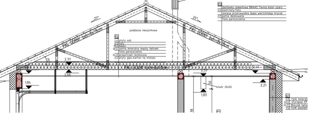

kaszpir007 23.04.2017 11:55 Zgłoś naruszenie Udostępnij Napisano 23 Kwietnia 2017 (edytowane) Hej, Co robic - kontaktowac sie z konstruktorem/projektantem, sciagac drugiego kierbuda na budowe, rozbierac ten kawalek wienca ? U mnie kierbud zawsze odbierał zbrojenia przed wylewaniem i dopiero wtedy był zamawiany beton. To co pokazujesz jest całkowicie niezgodne z projektem. Przecież widać na przekroju że wieniec cały W3 ma mieć 70cm wysokości , zapewne po to aby połączyć wszystkie wieńce. Jak dla mnie dzwonić do KB i zabronić dalszej budowy. Jak dla mnie KB "zaspał" bo to ok kontroluje aby wykonawca budował zgodnie z projektem a to co wykonał wykonawca to jakaś żenada Edytowane 23 Kwietnia 2017 przez kaszpir007 Cytuj Odnośnik do komentarza https://forum.murator.pl/topic/228683-zle-wykonana-czesc-wienca/#findComment-7340000 Udostępnij na innych stronach Więcej opcji udostępniania

kaszpir007 23.04.2017 14:44 Zgłoś naruszenie Udostępnij Napisano 23 Kwietnia 2017 (edytowane) Jak pisałem kier bud nie odebrał tego etapu bo wyszedłem z założenia co można zje...znaczy zepsuć przy tak prostej . To że brygada z "polecenia" to niestety malo co znaczy , bo w większości inwestorzy to laicy i nie wiedzą czy jest budowane zgodnie a często KB są "na papierze" i sporadycznie są na budowie i wiele błędów dzięki temu nie widzą. Ja polecam dzwonić do KB i niech jedzie na budowę i decyduje co robić bo to on odpowiada na budowę i zgodność z projektem a tutaj jest całkowicie niezgodne a to co wykonał wykonawca to jakaś żenada. Jak jest w projekcie w tym miejscu szeroki wieniec to ma być i tyle ... Ale jak pisałem to KB ma zdecydować ale wątpie aby taki coś "odebrał" PS. Masz widze więźbę z wiązarów więc całe obciążenie idzie na mury. Suporeks ma nędzne parametry wytrzymałości na ściskanie i zapewne ten gruby wieniec ma wzmocnić mury ... Edytowane 23 Kwietnia 2017 przez kaszpir007 Cytuj Odnośnik do komentarza https://forum.murator.pl/topic/228683-zle-wykonana-czesc-wienca/#findComment-7340301 Udostępnij na innych stronach Więcej opcji udostępniania
admiralbar 23.04.2017 15:31 Autor Zgłoś naruszenie Udostępnij Napisano 23 Kwietnia 2017 Suporeks ma nędzne parametry wytrzymałości na ściskanie i zapewne ten gruby wieniec ma wzmocnić mury ... Wydaje mi się, że nie wzmocnić, tylko przenieść obciążenie z dachu na ścianę rozdzialającą garaż i dom. W obecnej sytuacji obciążenie z nadproża i dachu będzie przenoszone przez kawałek ściany po prawej stronie dramy garażowej. Osobiście jestem nastawiony na rozbiórkę i wykonanie wieńca ponownie jak w projekcie. Prace i tak nie będa kontynuowane do ok 10 maja. Cytuj Odnośnik do komentarza https://forum.murator.pl/topic/228683-zle-wykonana-czesc-wienca/#findComment-7340349 Udostępnij na innych stronach Więcej opcji udostępniania

Mareks77 25.04.2017 07:11 Zgłoś naruszenie Udostępnij Napisano 25 Kwietnia 2017 (edytowane) Jak pisałem kier bud nie odebrał tego etapu bo wyszedłem z założenia co można zje...znaczy zepsuć przy tak prostej konstrukcji domu. Nie ma stropu - są wiązary, wieniec jeden, drugi zbrojenia nadproży i koniec. Wykonawca z forum, z polecenia, nie chłop z łapanki. NA wieńcu W3 znajduje się ściana szczytowa z suporeksu, rozdzielająca strych nad garażem i domem. Na części wieńca od frontu i z tyłu budynku będą oparte wiązary, nie na ścianek kolankowych. Wytrzymałość na ściskanie nie jest tu sprawą podstawową bo na wspomnianej ścianie jest ściana szczytowa budynku mieszkalnego który ma swój wieniec rozkładający obciążenia na całą ścianę Problematycznym rozwiązaniem jest zaledwie wieniec który miał być monolitem łączącym obydwa wieńce a został wylany jako połączony jedynie w narożnikach. Jeśli by wylali dwa osobne pełne jeden nad drugim a w środku umieścili suporeks to by nie było problemu a tak powstała sytuacja w której wieniec garażu nie jest spięty dookoła. Wstrzymywać robotę i kontaktować się z Kierbudem aby decydował lub przysłał chwilowe zastępstwo. Edytowane 25 Kwietnia 2017 przez Mareks77 Cytuj Odnośnik do komentarza https://forum.murator.pl/topic/228683-zle-wykonana-czesc-wienca/#findComment-7341549 Udostępnij na innych stronach Więcej opcji udostępniania
admiralbar 25.04.2017 08:33 Autor Zgłoś naruszenie Udostępnij Napisano 25 Kwietnia 2017 Tak jest Mareks, Jeśli by wylali dwa osobne pełne jeden nad drugim a w środku umieścili suporeks to by nie było problemu a tak powstała sytuacja w której wieniec garażu nie jest spięty dookoła. wlasnie po to wieniec W3 ma taka wysokosc zeby nie czekac az zaschnie pierwszy wieniec, murowac 1 warstwe pustaka i znowu zamawiac beton z pompa - po prostu przyspiesza to prace. W tym tyg ma sie zjawic drugi kier bud i zerknac konstruktor, bo ten od projektu zapadl sie pod ziemie. Zastanawialem sie nawet nad lekkim rozkuciem wienca garazu przy styku ze sciana, dospawaniu do wystajacych pretow zbrojenie osoblej belki z 4 pretow 12 i zalaniem tego betonem - czyli bardziej podciag niz wieniec. Problemem jest tylko rozpietosc - 6,2m i dodatkowe obciazenie tej scianki z prawej strony bramy. Zobaczymy najpierw co powiedza madre glowy. Cytuj Odnośnik do komentarza https://forum.murator.pl/topic/228683-zle-wykonana-czesc-wienca/#findComment-7341600 Udostępnij na innych stronach Więcej opcji udostępniania
