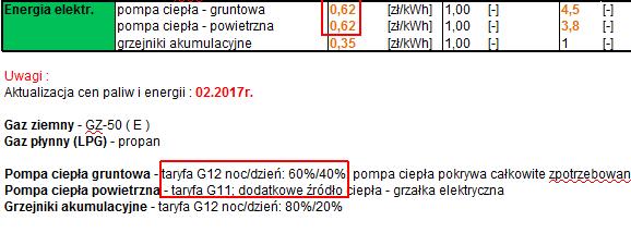

Kaizen 08.05.2017 08:24 Zgłoś naruszenie Udostępnij Napisano 8 Maja 2017 W zakresie kalkulatorów doborowych polecam prosty w obsłudze kalkulator kosztów ogrzewania. Chyba coś tu się nie zgadza. Cena kWh przy założeniu 60/40 (PC gruntowa) w G12 na pewno jest dużo niższa, niż przy G11 (powietrzna). A w arkuszu jest w obydwu przypadkach 62gr/kWh. Cytuj Odnośnik do komentarza https://forum.murator.pl/topic/228843-ogrzewanie-nowowego-domu/#findComment-7348718 Udostępnij na innych stronach Więcej opcji udostępniania
link2jack 08.05.2017 08:44 Zgłoś naruszenie Udostępnij Napisano 8 Maja 2017 Konsultant Viessmann - czemu zakładacie grzanie w g11 przy powietrznej pc? Wasze pompy są na tyle słabe ze nie dają rady bez grzałki? Cytuj Odnośnik do komentarza https://forum.murator.pl/topic/228843-ogrzewanie-nowowego-domu/#findComment-7348730 Udostępnij na innych stronach Więcej opcji udostępniania
Konsultant Viessmann 09.05.2017 07:34 Zgłoś naruszenie Udostępnij Napisano 9 Maja 2017 Chyba coś tu się nie zgadza. Cena kWh przy założeniu 60/40 (PC gruntowa) w G12 na pewno jest dużo niższa, niż przy G11 (powietrzna). A w arkuszu jest w obydwu przypadkach 62gr/kWh. Witam, Zgadza się cena powinna być niższa tak jak jest to w przypadku grzejników akumulacyjnych. Dziękuję za uwagę, najprawdopodobniej po najnowszej aktualizacji wkradł się błąd do arkusza, dlatego prześlę informację do osób odpowiedzialnych. Mimo to zaletą tego arkusza jest możliwość ustalania i modyfikacji kosztów energii i paliwa przez każdego użytkownika indywidualnie zgodnie z rzeczywistymi cenami energii. Pozdrawiam ! Cytuj Odnośnik do komentarza https://forum.murator.pl/topic/228843-ogrzewanie-nowowego-domu/#findComment-7349402 Udostępnij na innych stronach Więcej opcji udostępniania
