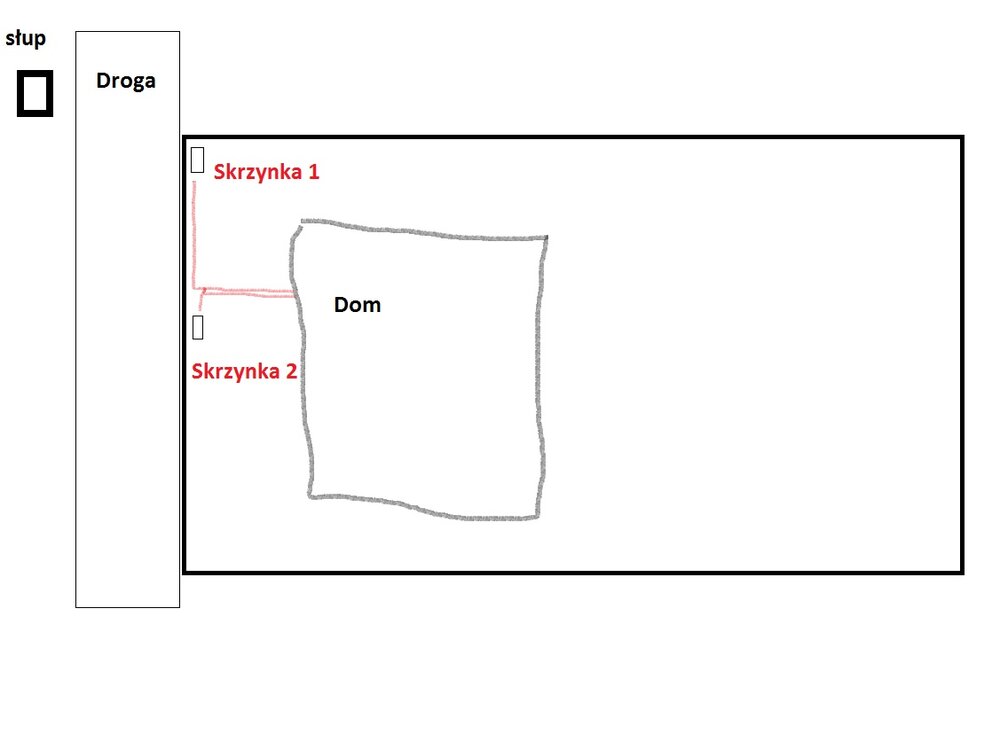

matiix 01.05.2017 13:36 Zgłoś naruszenie Udostępnij Napisano 1 Maja 2017 (edytowane) Ja mam inny dylemat. Będą mi podłączać z słupa prąd do skrzynki i co lepiej i taniej wyjdzie . Słup jest po drugiej stronie drogi gdzie wsio są zezwolenia na pociągnięcie prądu i zrobić w roku działki skrzynke od której podciągnąć kabel do domu jakieś 12m. Czy lepiej kazać im podciągnąć kabel na środek domku i wtedy prosto do garażu do skrzynki i długość 8m. Wiem że po działce też ktoś musi mi wykonać przyłącz i chyba jakiś projekt. jeśli trzeba moge narysować jak to wygląda orientacyjnie. Zrobiłem prowizoryczny rysunek . czy lepiej wersja do skrzynki nr1 czy do skrzynki nr2 Edytowane 1 Maja 2017 przez matiix Cytuj Odnośnik do komentarza https://forum.murator.pl/topic/228913-pr%C4%85d-ze-s%C5%82upa-do-skrzynki-i-do-domku/ Udostępnij na innych stronach Więcej opcji udostępniania
arlix 03.05.2017 17:53 Zgłoś naruszenie Udostępnij Napisano 3 Maja 2017 Kolego a gdzie będzie brama, furtka? Nie da się doradzić która wersja lepsza. Patrząc na koszty to różnica będzie niewielka. Natomiast ZE jest trudno przekonać do swojego miejsca posadowienia złacza kablowo-pomiarowego, prowadzą przeważnie do granicy działki. Cytuj Odnośnik do komentarza https://forum.murator.pl/topic/228913-pr%C4%85d-ze-s%C5%82upa-do-skrzynki-i-do-domku/#findComment-7345971 Udostępnij na innych stronach Więcej opcji udostępniania
matiix 03.05.2017 19:06 Autor Zgłoś naruszenie Udostępnij Napisano 3 Maja 2017 Zaktualizowałem troszke mape bo przeoczyłem te informacje.Chodzi mi głównie czy kabel z skrzynki zewnętrznej do domu musi mi ktoś odpowiedni poprowadzić i czy trzeba projekt zrobić ??? oraz czy położenie takiego kabla kosztuje od metrów czy usługi Cytuj Odnośnik do komentarza https://forum.murator.pl/topic/228913-pr%C4%85d-ze-s%C5%82upa-do-skrzynki-i-do-domku/#findComment-7346001 Udostępnij na innych stronach Więcej opcji udostępniania

matiix 08.05.2017 19:18 Autor Zgłoś naruszenie Udostępnij Napisano 8 Maja 2017 No i znowu. "wiem ale nie powiem" No i twoja wypowiedz mi dużo wyjaśniła. Teraz już wiem że w piekny sobotni dzionek moge wykonać to sam i o to mi chodziło. A i w końcu załączam poprawiony rysunek bo wcześniej go nie dodałem. Cytuj Odnośnik do komentarza https://forum.murator.pl/topic/228913-pr%C4%85d-ze-s%C5%82upa-do-skrzynki-i-do-domku/#findComment-7349163 Udostępnij na innych stronach Więcej opcji udostępniania
