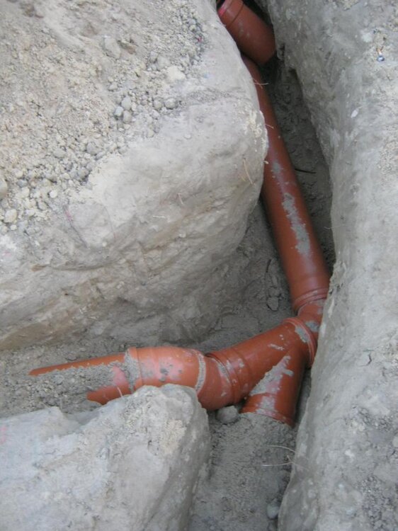

annatulipanna 07.05.2017 07:24 Autor Zgłoś naruszenie Udostępnij Napisano 7 Maja 2017 (edytowane) Ułożenie kanalizy i przepustów na prąd i wodę pod płytą: http://forum.muratordom.pl/attachment.php?attachmentid=388418 http://forum.muratordom.pl/attachment.php?attachmentid=388419 http://forum.muratordom.pl/attachment.php?attachmentid=388420 Wieczorna kontrola na działce: wykonana izolacja pionowa wokół płyty (15cm XPS) i przygotowany XPS do ułożenia izolacji poziomej (2x10cm na mijankę): http://forum.muratordom.pl/attachment.php?attachmentid=388421 Tutaj koniec pracy z izolacją, docinanie pianki uszczelniającej i nieszczęsna rura doprowadzająca powietrze do kominka: http://forum.muratordom.pl/attachment.php?attachmentid=388422 Ile ta rura mnie stresu kosztowała Najpierw została pominięta na rysunku projektowym. No nic w trakcie budowy dostrzegłam błąd, bo oczywiście nie dostałam rysunków wcześniej (choć w umowie zapisane jak byk, że rysunki dostanę najpóźniej 3 dni przed rozpoczęciem budowy). Szybki telefon do biura, poprawa rysunku, wydruk i dostarczenie ekipie. Wszystko udało się w czasie, także poprowadzili rurę, jak widać na załączonym zdjęciu. Jednak nie dawało mi spokoju, czemu ta rura idzie na izolacji a nie pod nią, jak to ma miejsce w przypadku kanalizy. Dostałam szybką odpowiedź, że płyty wykonują już ponad 20 lat i zawsze tak robili, także nie drążyłam tematu. Wróciłam do domu zagłębić się w lekturę. Kolejnego dnia, kiedy z rana pobiegłam na plac budowy, żeby jednak jeszcze raz podjąć temat rury w izolacji, płyta była już przykryta folią i częściowo rozłożone zostało zbrojenie Pytam się jak zaizolowali rurę od góry, skoro wystawała ponad izolację, a oni patrzą po sobie i mówią, że zawsze tak robią i nie izolują rury od góry No to pytam się, jaki sens było dopłacać, żeby robić izolację pod płytą z XPS-a (standardowo robią na EPS-ie), skoro przez środek domu wycieli mi jedną warstwę izolacji i wsadzili tam wielki mostek termiczny w postaci rury niczym nie oddzielonej od ogrzewanej masy betonu?? Cisza.... "to trzeba czekać na kierownika, powinien zaraz być." Poczekałam dwie godziny, ekipa też czekała nie ruszając dalej z robotą. Przyjechał kierownik, stwierdził, że jeśli mnie to uspokoi, to zrobią izolację od góry z XPS-a , także zdjęli zbrojenie, rozcięli folię i zaizolowali rurę od góry, przykrywając ją płytami XPS-a wyżłobionymi na kształt rury. Uff... pierwszy błąd jakoś naprawiony c.d.n. Edytowane 8 Czerwca 2017 przez annatulipanna Cytuj Odnośnik do komentarza https://forum.murator.pl/topic/229031-zaciszny-domek-pod-lasem/#findComment-7347991 Udostępnij na innych stronach Więcej opcji udostępniania

kaszpir007 07.05.2017 08:43 Zgłoś naruszenie Udostępnij Napisano 7 Maja 2017 Niestety takie ułożenie rury doprowadzającej powietrze do kominka jak u Ciebie też nie jest idealne ...Ta rura powinna być tak samo położona , czyli pod izolacją jak reszta rur kanalizacyjnych . U mnie zauważyłem że wogóle nie dali rury doprowadzajacej powietrze. Jak zapytałem się dlaczego to powiedzieli że już się nie daje , bo teraz daje się płaskie rury i dopiero przy wylewce.Tyle że przecież na płycie fundamentowej raczej nikt nie robi jakiegoś super grubego ocieplenia i tak położona rura była by niezłym mostkiiem termicznym. Ale dla budowlańców "plus" , bo mniej się narobią i to co oni powinni zrobić zrobi później hydraulik ... Tak samo z pradem. Kazałem im dac jedna rurę aby dało się doprowadzić kabel z i do budynku.Byli zdziwieni , bo po co dawać ? Przecież elektryk da sobie radę ... Cytuj Odnośnik do komentarza https://forum.murator.pl/topic/229031-zaciszny-domek-pod-lasem/#findComment-7348022 Udostępnij na innych stronach Więcej opcji udostępniania
annatulipanna 07.05.2017 19:02 Autor Zgłoś naruszenie Udostępnij Napisano 7 Maja 2017 Witaj w moim dzienniku kaszpir007. Też wpadnę do Ciebie się przywitać, bo nie ukrywam, że Twój dziennik zaliczam do poczytywanych przeze mnie Pamiętam, jak mężowi opowiadałam historię z forum, jak to komuś domek drewniany się troszkę rozleciał podczas większych podmuchów To było na etapie wyboru - blaszak, czy tani drewniany. Mamy blaszaka Co do rury od kominka, to wiem, że to nie jest to co powinno być. Ale starałam się uratować sytuację i cieszę się, że chociaż tyle udało mi się poprawić. Nie chcę myśleć, jak wyglądałoby grzanie tej masy betonu znajdującej się bezpośrednio na rurze Ja mam w płycie umieszczone rury doprowadzające wodę do pomieszczeń, przepusty na prąd i wodę z zewnątrz no i najważniejsze - cały system grzewczy. Także żadnych dodatkowych wylewek nie będzie. Nie zdążyłam z upchnięciem rury od odkurzacza centralnego, bo budowa płyty odbyła się wcześniej niż było to planowane i nie było czasu na zmiany. Cytuj Odnośnik do komentarza https://forum.murator.pl/topic/229031-zaciszny-domek-pod-lasem/#findComment-7348257 Udostępnij na innych stronach Więcej opcji udostępniania
