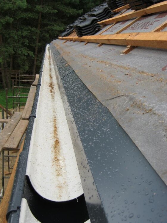

annatulipanna 31.07.2017 19:41 Autor Zgłoś naruszenie Udostępnij Napisano 31 Lipca 2017 Trochę szczegółów z montażu dachu Deska czołowa z bliska Nie wiem, jak wam, ale mi się bardzo podoba : http://forum.muratordom.pl/attachment.php?attachmentid=394017 http://forum.muratordom.pl/attachment.php?attachmentid=394018 http://forum.muratordom.pl/attachment.php?attachmentid=394019 http://forum.muratordom.pl/attachment.php?attachmentid=394020 http://forum.muratordom.pl/attachment.php?attachmentid=394021 Wróblówka wydaje mi się strasznie badziewna. Nie wyobrażam sobie, żeby coś takiego miało zatrzymać ptaka, o owadach, czy gryzoniach nawet nie wspominam. Myślę o dołożeniu taśmy wentylacyjnej okapu, jeśli będzie to możliwe. Szczególnie przy ścianie szczytowej, gdzie nie ma żadnego zabezpieczenia przed szkodnikami. Cytuj Odnośnik do komentarza Udostępnij na innych stronach Więcej opcji udostępniania

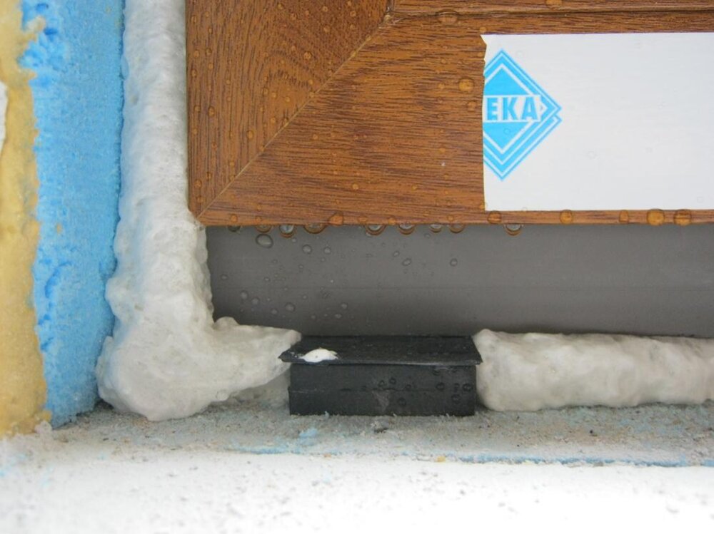

annatulipanna 31.07.2017 20:33 Autor Zgłoś naruszenie Udostępnij Napisano 31 Lipca 2017 (edytowane) http://forum.muratordom.pl/attachment.php?attachmentid=394056 http://forum.muratordom.pl/attachment.php?attachmentid=394057 http://forum.muratordom.pl/attachment.php?attachmentid=394058 http://forum.muratordom.pl/attachment.php?attachmentid=394059 http://forum.muratordom.pl/attachment.php?attachmentid=394065 Okna mocowane są za pomocą kotew i dybli. Wkręty mocowane w ramie okna mają długość 18 cm, te poza ramą 6 cm. Panowie montażyści trochę obawiali się stawiania wielkich szkleń na XPS-ie. Martwili się, że nie wiadomo, co jest pod spodem i jak to mocować. Uspokoiłam ich, że pod ok 5 cm warstwą XPS-a jest masa betonu, także wkręcali dyble bez obawy. Jutro pokażę zdjęcia całych okien Edytowane 1 Sierpnia 2017 przez annatulipanna Cytuj Odnośnik do komentarza Udostępnij na innych stronach Więcej opcji udostępniania
kaszpir007 01.08.2017 10:34 Zgłoś naruszenie Udostępnij Napisano 1 Sierpnia 2017 Cześć ! Czemu styropian dałaś przy kominie ? KB nie miał nic przeciwko ? Pytam bo zakazany jest styropian przy obróbce przy kominie (daje się wełnę) ze względu na palność i słabą wytrzymałość na wysoką temperaturę. Chodzi o bezpieczeństwo przeciwpożarowe ... Okna bez montażu warstwowego ? jedynie na samą piankę ? Czemu? Też bez cieplych parapetów ? Budowa idzie Ci świetnie. Podziwiam Cię. U mnie budową (organizacja , zamawianie , kontrola , inspekcja i wiele innych) głównie ja sie zajmuje i to naprawdę sporo roboty i mocno wyczerpującej. Moja żona ma ten komfort że nie musi sie "stresować" budową , pracami , wykonawcami i wieloma innymi rzeczami , ale oczywiście też pomaga. A Ty tutaj sama ... Śledzę Twój dziennik i podziwiam jak dobrze i sprawnie Ci idzie. Cytuj Odnośnik do komentarza Udostępnij na innych stronach Więcej opcji udostępniania
Kaizen 01.08.2017 11:52 Zgłoś naruszenie Udostępnij Napisano 1 Sierpnia 2017 Styropian na kominie ze względów bezpieczeństwa jest dyskusyjny (były takie flejmy). § 265 i 266 rozporządzenia w sprawie warunków technicznych nie pozwala na stosowanie tu styropianu. Zdrowy rozsądek również u mnie się sprzeciwia styropianowi blisko komina. Pytanie, co z tym zrobi kominiarz (oczywiście, jak zauważy). Druga sprawa, to postawienie okien na XPS. O ile postawienie na ciepłym parapecie z XPS jest jak najbardziej OK, bo ciężar jest rozłożony na dosyć dużą powierzchnię przez odpowiednie wyprofilowanie parapetu, o tyle oparcie okna na dwóch klinach położonych na XPS IMO jest dosyć ryzykowne i mało stabilne. No i rezygnacja z taśm jest IMO przy domu energooszczędnym błędem. Cytuj Odnośnik do komentarza Udostępnij na innych stronach Więcej opcji udostępniania

annatulipanna 01.08.2017 15:30 Autor Zgłoś naruszenie Udostępnij Napisano 1 Sierpnia 2017 Cześć ! Czemu styropian dałaś przy kominie ? KB nie miał nic przeciwko ? Pytam bo zakazany jest styropian przy obróbce przy kominie (daje się wełnę) ze względu na palność i słabą wytrzymałość na wysoką temperaturę. Chodzi o bezpieczeństwo przeciwpożarowe ... Okna bez montażu warstwowego ? jedynie na samą piankę ? Czemu? Też bez cieplych parapetów ? Budowa idzie Ci świetnie. Podziwiam Cię. U mnie budową (organizacja , zamawianie , kontrola , inspekcja i wiele innych) głównie ja sie zajmuje i to naprawdę sporo roboty i mocno wyczerpującej. Moja żona ma ten komfort że nie musi sie "stresować" budową , pracami , wykonawcami i wieloma innymi rzeczami , ale oczywiście też pomaga. A Ty tutaj sama ... Śledzę Twój dziennik i podziwiam jak dobrze i sprawnie Ci idzie. Cześć kaszpir007! O tym styropianie na kominie to ja się trochę naczytałam. Nawet w fachowych pismach znalazłam artykuły, w których podają, że zarówno wełna jak i styropian mogą być stosowane do ocieplania kominów systemowych. W regulacje prawne się nie zagłębiałam. Co z tym zrobi kominiarz? Zobaczymy. Wkład ceramiczny jest izolowany wełną na całej długości komina, wewnątrz pustaków keramzytowych. Sama obudowa komina nie powinna się znacznie nagrzewać. Szczególnie ta ponad dachem, w zimie, kiedy to czasem korzysta się z kominka. Styropian jest poniżej czapki kominowej, także bezpośredniego kontaktu nie ma z dymem wydobywającym się z komina. No ale jeślii taka izolacja nie przejdzie, zmienimy na wełnę Tynku mi jeszcze sporo zostało Co do okien, długo się zastanawiałam, czy dawać taśmy, czy nie. Co fachowiec, to inna opinia. Ale wielu monterów zapewniało mnie, że gdyby u siebie montowali okna, zrobiliby to na samą pianę. Temat jeszcze nie jest zamknięty. Wczoraj, podczas montażu instruowali mnie, jak zrobić ciepły montaż po kosztach Kupić taśmę zewnętrzną i samemu przykleić, a od wewnątrz pianę przykryć silikonem akrylowym I mamy ciepły montaż. Tylko nazwa "ciepły montaż" nijak ma się, do sposobu montażu określanego tym mianem. Też się o tym naczytałam Ciepły montaż, to montaż w warstwie ocieplenia. Generalnie polega on na odizolowaniu okien od warstwy muru. I u mnie ten warunek został spełniony poprzez wyklejenie otworów okiennych XPS-em. Za resztę odpowiada szczelność montażu. Zastanawiam się nad sensem taśm paroszczelnych i paroprzepuszczalnych w moim przypadku. Od zewnątrz na okna będzie nachodził styropian elewacyjny na ok. 5 cm, więc przykryje wszelkie miejsca łączenia muru z XPS-em, ramy okna z murem itp. Od wewnątrz problem wilgoci załatwia sprawna wentylacja. No ale zobaczymy. Może coś będziemy polepszać w montażu okien. Powiem Wam, że chwilowo mam na wszystko wywalone Potrzebuje urlopu od budowy, bo robi mi się wszystko jedno, co tam wymyślą, byle tylko dali mi trochę odsapnąć. W tym tygodniu (poza oknami, które już odhaczyłam) mam na głowie elektrykę, studnię, elewację i okna dachowe. Kierowniczka budowy jest chwilowo niedostępna i nie mam z kim uzgadniać szczegółów Zostałam sama na polu walki. Ale dobra, nie będę marudziła. W przyszłym tygodniu będzie kierownik, jedno dziecko wróci do przedszkola, to będzie łatwiej Dzięki za słowa otuchy i podniesienie na duchu Cytuj Odnośnik do komentarza Udostępnij na innych stronach Więcej opcji udostępniania
annatulipanna 01.08.2017 15:53 Autor Zgłoś naruszenie Udostępnij Napisano 1 Sierpnia 2017 Styropian na kominie ze względów bezpieczeństwa jest dyskusyjny (były takie flejmy). § 265 i 266 rozporządzenia w sprawie warunków technicznych nie pozwala na stosowanie tu styropianu. Zdrowy rozsądek również u mnie się sprzeciwia styropianowi blisko komina. Pytanie, co z tym zrobi kominiarz (oczywiście, jak zauważy). Druga sprawa, to postawienie okien na XPS. O ile postawienie na ciepłym parapecie z XPS jest jak najbardziej OK, bo ciężar jest rozłożony na dosyć dużą powierzchnię przez odpowiednie wyprofilowanie parapetu, o tyle oparcie okna na dwóch klinach położonych na XPS IMO jest dosyć ryzykowne i mało stabilne. No i rezygnacja z taśm jest IMO przy domu energooszczędnym błędem. Ze wszystkim o czym piszesz, zgadzam się. Ale każde z rozwiązań, które zostały u mnie zastosowane (pisałam w poście wyżej), widziałam na żywo i sprawdzają się. Każdy ze sprzedawców poleca swoje produkty, swoje rozwiązania i to koniecznie te najdroższe. A my, biedne żuczki, musimy wybierać na czym oszczędzać, co kupić z górnej półki, a w co nie warto inwestować. Nie wątpię, że wiele błędów już popełniłam i pewnie jeszcze wiele przede mną. Ale tak to już jest Trzeci dom będzie chyba doskonały Cytuj Odnośnik do komentarza Udostępnij na innych stronach Więcej opcji udostępniania

Kaizen 01.08.2017 16:39 Zgłoś naruszenie Udostępnij Napisano 1 Sierpnia 2017 (edytowane) Ale każde z rozwiązań, które zostały u mnie zastosowane (pisałam w poście wyżej), widziałam na żywo i sprawdzają się. Włącznie z opieraniem okna na XPS przez dwa zestawy klinów? Tam naprawdę działają spore siły a milimietry nierównomiernego osiadania może zrobić różnicę i problemy z zamykaniem. Co do taśm - oczywiście nazwa jest naciągana. IMO powinno się to nazywać "szczelny montaż". Bo to podstawowa jego zaleta. Mam teraz w bloku okno obsadzone na pianę i wiało im spod parapetu. Uszczelniłem silikonem, ale zimne jest dalej i para się skrapla w mrozy. A ze zdzieraniem na co chcesz czekać? Ta folia przed czym myślisz ochroni? Ani ona szczelna (sporo ramy odsłania), ani szyby nie zasłania. I tak jak chcesz okna ochronić na czas tynków czy innych prac i tak musi to okleić solidniej. Edytowane 1 Sierpnia 2017 przez Kaizen Cytuj Odnośnik do komentarza Udostępnij na innych stronach Więcej opcji udostępniania
