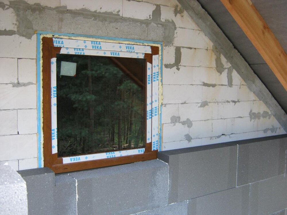

No i muszę pokazać postępy na budowie ;):
http://forum.muratordom.pl/attachment.php?attachmentid=394855
http://forum.muratordom.pl/attachment.php?attachmentid=394856
Jak już nie ma ekipy, to sobie pozwalam na wspinaczkę po rusztowaniach. Przy budowlańcach nie chcę robić z siebie wariatki ;)
http://forum.muratordom.pl/attachment.php?attachmentid=394857
http://forum.muratordom.pl/attachment.php?attachmentid=394860
