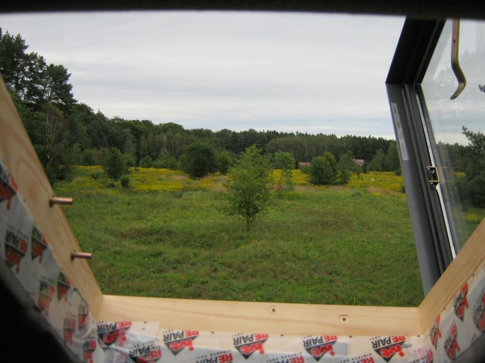

annatulipanna 11.09.2017 20:54 Autor Zgłoś naruszenie Udostępnij Napisano 11 Września 2017 No dobra, to jeszcze wrzucę zdjęcia naszego dzisiejszego nabytku. Mamy strych Tak się prezentuje wejście: http://forum.muratordom.pl/attachment.php?attachmentid=396552 A to nasza miejscówa na graty: http://forum.muratordom.pl/attachment.php?attachmentid=396553 Niestety schody strychowe wymusiły częściowe puszczenie rur WM górą. Trzeba będzie je potraktować pianą, a te dwie na środku podłogi może jakoś ładnie zabudować. No i jeszcze nasz malutki wyłaz : http://forum.muratordom.pl/attachment.php?attachmentid=396554 Cytuj Odnośnik do komentarza Udostępnij na innych stronach Więcej opcji udostępniania
jak_to_mozliwe 11.09.2017 21:06 Zgłoś naruszenie Udostępnij Napisano 11 Września 2017 Ale ładny widok a to tylko wyłaz do komina Cytuj Odnośnik do komentarza Udostępnij na innych stronach Więcej opcji udostępniania
