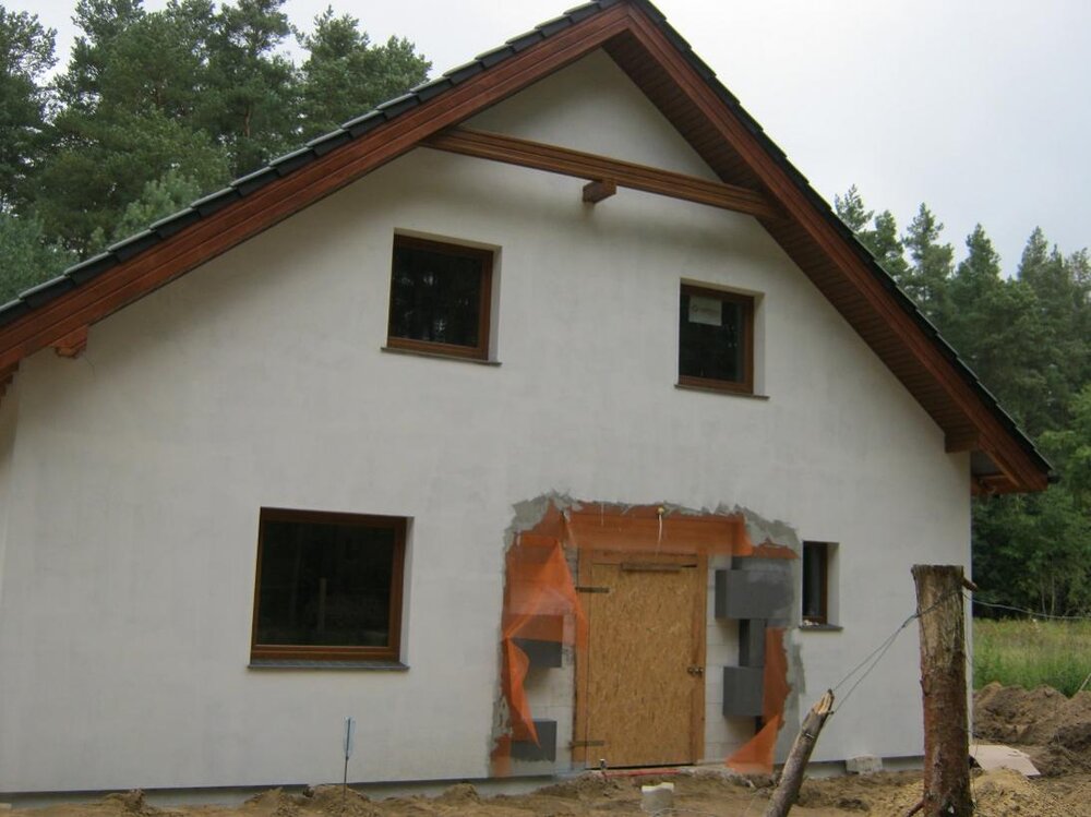

annatulipanna 23.09.2017 12:04 Autor Zgłoś naruszenie Udostępnij Napisano 23 Września 2017 Czas na fotorelację z minionego tygodnia Zacznę od prac zewnętrznych. Podbitka póki co wygląda tak: http://forum.muratordom.pl/attachment.php?attachmentid=397353 http://forum.muratordom.pl/attachment.php?attachmentid=397354 http://forum.muratordom.pl/attachment.php?attachmentid=397355 Jak widać na powyższym zdjęciu, wokół domu mamy pułapki: http://forum.muratordom.pl/attachment.php?attachmentid=397356 http://forum.muratordom.pl/attachment.php?attachmentid=397357 Wykopy na prąd i wodę. Dzisiaj prace zewnętrzne z instalacjami zostały zakończone. Można zasypywać Cytuj Odnośnik do komentarza Udostępnij na innych stronach Więcej opcji udostępniania
