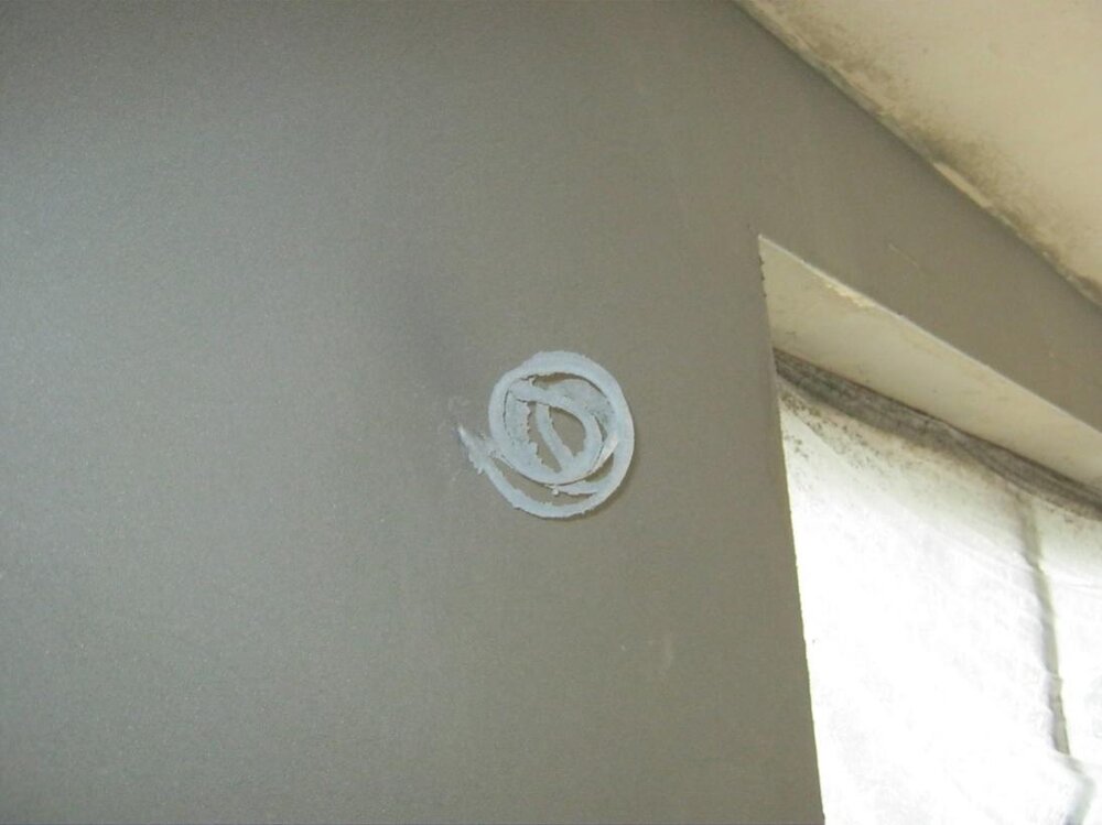

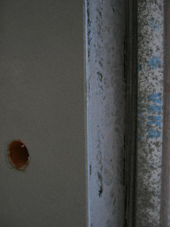

annatulipanna 08.10.2017 06:43 Autor Zgłoś naruszenie Udostępnij Napisano 8 Października 2017 (edytowane) Łazienka z widokiem na korytarz i dalej, przez salon, na kuchnię: http://forum.muratordom.pl/attachment.php?attachmentid=398250 Sypialnia - tynki już ładnie schną: http://forum.muratordom.pl/attachment.php?attachmentid=398251 W kilku miejscach wyłażą kable: http://forum.muratordom.pl/attachment.php?attachmentid=398252 http://forum.muratordom.pl/attachment.php?attachmentid=398253 http://forum.muratordom.pl/attachment.php?attachmentid=398254 Na ostatnim zdjęciu ściana w kuchni, na której będzie zabudowa i stojąca i wisząca, a nawet słupek z zabudową piekarnika, także nie stresuje mnie specjalnie wygląd tynków. Edytowane 8 Października 2017 przez annatulipanna Cytuj Odnośnik do komentarza Udostępnij na innych stronach Więcej opcji udostępniania

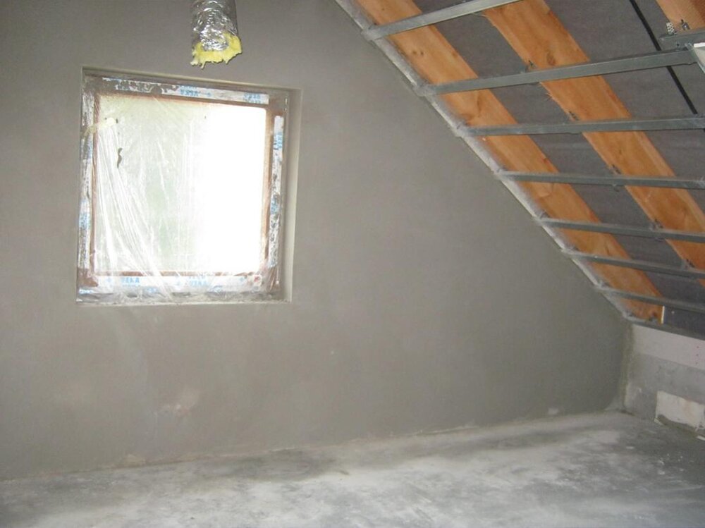

annatulipanna 08.10.2017 07:07 Autor Zgłoś naruszenie Udostępnij Napisano 8 Października 2017 (edytowane) No i poddasze. Otynkowana została tylko ściana nośna przechodząca przez środek budynku, oraz ściany szczytowe: http://forum.muratordom.pl/attachment.php?attachmentid=398232 http://forum.muratordom.pl/attachment.php?attachmentid=398233 Ściany kolankowe zabudujemy płytami g-k. Chcieliśmy uniknąć kładzenia tynków na g-k, a przy ścianach kolankowych byłoby to nieuniknione. W przypadku łączenia muru z płytami g-k istnieje ryzyko powstawania rys na tynku w miejscu styku tych dwóch materiałów. Ograniczamy również wilgoć na poddaszu, która mogłaby zaszkodzić ścianom z g-k http://forum.muratordom.pl/attachment.php?attachmentid=398234 http://forum.muratordom.pl/attachment.php?attachmentid=398235 http://forum.muratordom.pl/attachment.php?attachmentid=398236 Edytowane 26 Stycznia 2018 przez annatulipanna Cytuj Odnośnik do komentarza Udostępnij na innych stronach Więcej opcji udostępniania
