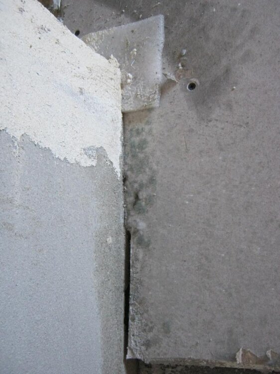

annatulipanna 23.10.2017 19:10 Autor Zgłoś naruszenie Udostępnij Napisano 23 Października 2017 No i znowu po weekendzie Urodziny syna za nami, tort zjedzony http://forum.muratordom.pl/attachment.php?attachmentid=399364 Za tydzień piekę kolejny A na budowie pusto. I mokro na drzwiach wejściowych. Nie miałam czasu dzisiaj napalić, ale połaziłam po górze i przyjrzałam się szczegółowo płytom gk. Od początku powstawania tynków na naszych ścianach, oglądałam i macałam zabudowę gk, w obawie, że zawilgotnieje i się wypaczy. Na szczęście płyty przetrwały tę próbę. Jednak dzisiaj dostrzegłam dwa miejsca, w których pojawił się okrutny zielony mech Obydwa miejsca znajdują się na klatce schodowej. Pierwsze - to połączenie zabudowy gk ze stropem, nad pierwszym biegiem schodów: http://forum.muratordom.pl/attachment.php?attachmentid=399365 Po wytarciu nie ma śladów grzyba, ale zobaczymy, czy będzie wychodził. http://forum.muratordom.pl/attachment.php?attachmentid=399366 Płyty były gruntowane i nie powinno się nic z nimi dziać. W razie czego wymienimy bez problemu. Drugie miejsce, to płyta nad oknem dachowym, na klatce schodowej. Ponieważ trudno się dostać do tego okna, jak już je raz uchyliłam, to przez te ponad 2 tygodnie, było non stop uchylone. Po nocy było na nim więcej wody niż na pozostałych oknach dachowych, które otwierałam w ciągu dnia, a na noc zamykałam. Na dodatek, to okno, jako jedyne jest od góry zabudowane zwykła płytą gk. Pozostałe mają górną zabudowę z płyt zielonych. No i ta najsłabsza płyta również pokryła się zielonymi kropkami. Ale tu widać tylko drobne kropeczki: http://forum.muratordom.pl/attachment.php?attachmentid=399367 Czy takie płyty wymagają usunięcia, czy po wytarciu mogą zostać?? Poobserwuje je jeszcze Gdyby coś chciało nadal na nich rosnąć, to wymienimy w trybie pilnym. Wszelkim grzybom i pleśniom mówimy stanowcze NIE Cytuj Odnośnik do komentarza Udostępnij na innych stronach Więcej opcji udostępniania
kaszpir007 23.10.2017 20:37 Zgłoś naruszenie Udostępnij Napisano 23 Października 2017 annatulipanna napisał: Czy takie płyty wymagają usunięcia, czy po wytarciu mogą zostać?? Poobserwuje je jeszcze Gdyby coś chciało nadal na nich rosnąć, to wymienimy w trybie pilnym. Wszelkim grzybom i pleśniom mówimy stanowcze NIE Płyty KG jakby nie patrzeć są dwustronne i jak się pojawił grzybek to zapewne też jest po drugiej strony płyty ... Normalnie jak pojawi się grzyb na płycie KG to powinno się te miejsce usunąć aby zlikwidować możliwość dalszego rozwoju ... Można też próbować podziałać chlorem , tylko nie wiem czy taka ostra chemia ma sens Cytuj Odnośnik do komentarza Udostępnij na innych stronach Więcej opcji udostępniania

mamik 28.10.2017 11:07 Zgłoś naruszenie Udostępnij Napisano 28 Października 2017 Tu się chyba teraz drugi tort piecze a nie buduje ciasta różne czasem piekę, na ogół wychodzą dobre, ale tortu nigdy w życiu nie robiłam, muszę kiedyś się przełamać i spróbować korzystasz z przepisu z netu, czy masz jakiś domowy sprawdzony? Nadrabiam zaległości budowlane płytę gk wywaliłabym, ale nową dałabym dopiero jak tynki i wylewki dobrze wyschną, koszt wymiany niewielki, a po co sobie grzyba w nowym domu hodować Cytuj Odnośnik do komentarza Udostępnij na innych stronach Więcej opcji udostępniania
