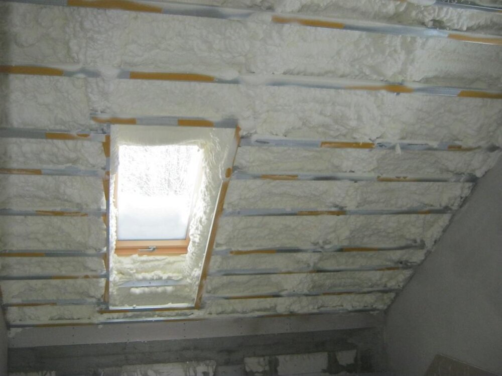

annatulipanna 05.02.2018 09:35 Autor Zgłoś naruszenie Udostępnij Napisano 5 Lutego 2018 (edytowane) A teraz przejdźmy do szczegółów izolacji poddasza Jeszcze nie mogę się nacieszyć, że ten etap już za nami Dla przypomnienia, krokwie po nabiciu dodatkowych łat, celem zwiększenia miejsca na izolację szczytów, osiągnęły przyzwoitą wysokość, 26 cm Nie wiem, jaka dokładnie jest odległość między krokwią, a profilem do g-k? Chyba ponad 5 cm? Nie mierzyłam. Tak to wygląda: http://forum.muratordom.pl/attachment.php?attachmentid=406570 Izolacji miało być ok. 20 cm między krokwiami i 5 cm na krokwiach. Jest tak: http://forum.muratordom.pl/attachment.php?attachmentid=406571 Wzdłuż ścian szczytowych izolacja dochodzi do samych profili: http://forum.muratordom.pl/attachment.php?attachmentid=406572 Klatka schodowa od góry: http://forum.muratordom.pl/attachment.php?attachmentid=406573 Garderoba: http://forum.muratordom.pl/attachment.php?attachmentid=406574 Edytowane 5 Lutego 2018 przez annatulipanna Cytuj Odnośnik do komentarza https://forum.murator.pl/topic/229031-zaciszny-domek-pod-lasem/page/43/#findComment-7481220 Udostępnij na innych stronach Więcej opcji udostępniania

annatulipanna 05.02.2018 10:01 Autor Zgłoś naruszenie Udostępnij Napisano 5 Lutego 2018 Najbardziej upierdliwe pomieszczenie - łazienka. Było tak: http://forum.muratordom.pl/attachment.php?attachmentid=406565 Jest tak: http://forum.muratordom.pl/attachment.php?attachmentid=406566 Dla mnie bomba Przejścia między stropem, a dachem zapianowane potężnie. Jak zobaczyłam te grubości, to się lekko zlękłam, że może mi kasy nie starczyć , bo jednak dużo tego materiału poszło. Tylko takie zdjęcie ze szczeliną między dachem a płytami OSB znalazłam: http://forum.muratordom.pl/attachment.php?attachmentid=406567 Na stropie planowana grubość piany - 20 cm, bez pokrywania pianą płatwi, ponieważ poddasze nieużytkowe też jest ocieplone. http://forum.muratordom.pl/attachment.php?attachmentid=406569 http://forum.muratordom.pl/attachment.php?attachmentid=406568 Na ostatnim zdjęciu widać, jak stelaże utrudniają izolację natryskową, szczególnie, tak gęsto usiane. No i płatwie pokryte pianką, czyli znowu wyszło grubiej z izolacją niż było planowane. Moi budowlańcy uparli się, że zamontują stelaże przed izolacją, bo to ułatwi robotę. Mimo moich protestów, zrobili to Oczywiście ja nie miałam odwagi, żeby kazać im to ściągać. Dzisiaj nie pozwoliłabym na taką samowolkę. Cytuj Odnośnik do komentarza https://forum.murator.pl/topic/229031-zaciszny-domek-pod-lasem/page/43/#findComment-7481236 Udostępnij na innych stronach Więcej opcji udostępniania

annatulipanna 05.02.2018 10:23 Autor Zgłoś naruszenie Udostępnij Napisano 5 Lutego 2018 Lecę dalej z izolacją Moja ulubiona część, czyli poddasze nieużytkowe Licząc koszty całego przedsięwzięcia, chciałam zmniejszyć grubość piany na poddaszu nieużytkowym do 15 cm. Moi budowlańcy i inne postronne osoby, pukali się w głowę, że ja chcę poddasze nieużytkowe ocieplać, skoro tak szczelnie planuję ocieplić część użytkową. Trochę nad tym dumałam, czy jednak nie odpuścić tej izolacji na nieużytkach, bo kasa, kasa, kasa... Mimo, że niektórzy (nawet na forum ) zarzucają mi rozrzutność, nie zrezygnowałam z tej izolacji. I wierzę, że wyjdzie nam to na dobre, nawet jeśli teraz nie będę miała kasy na wykończenie domu. (Zresztą właśnie ponad tysiaka zaoszczędziliśmy rezygnując z kupna barierek schodowych ) Ogólnie to izolacja robiła niesamowite wrażenie, bo właśnie u nas spadł śnieg i na zewnątrz było biało. Po wejściu na stryszek czułam się, jak w jakiejś śnieżnej grocie http://forum.muratordom.pl/attachment.php?attachmentid=406575 http://forum.muratordom.pl/attachment.php?attachmentid=406577 http://forum.muratordom.pl/attachment.php?attachmentid=406576 http://forum.muratordom.pl/attachment.php?attachmentid=406578 Cudnie, prawda?? Cytuj Odnośnik do komentarza https://forum.murator.pl/topic/229031-zaciszny-domek-pod-lasem/page/43/#findComment-7481250 Udostępnij na innych stronach Więcej opcji udostępniania
annatulipanna 05.02.2018 10:32 Autor Zgłoś naruszenie Udostępnij Napisano 5 Lutego 2018 (edytowane) Nie dogadaliśmy jednego szczegółu, który wybitnie mnie ucieszył. Ściany szczytowe na strychu zostały w całości pokryte pianą: http://forum.muratordom.pl/attachment.php?attachmentid=406588 Zwróćcie uwagę na grubość izolacji na połączeniu ściany z dachem: http://forum.muratordom.pl/attachment.php?attachmentid=406587 No i na koniec przejście rur WM przez strych. Było tak: http://forum.muratordom.pl/attachment.php?attachmentid=406589 Jest tak: http://forum.muratordom.pl/attachment.php?attachmentid=406585 http://forum.muratordom.pl/attachment.php?attachmentid=406586 Zróbcie takie cuda wełną I żeby było tak szczelnie. I za 10920 PLN. Jak dla mnie bardzo dobrze wydane pieniądze. I wątpię, żeby moi budowlańcy zmieścili się w takiej kwocie, bawiąc się z wełną. Edytowane 5 Lutego 2018 przez annatulipanna Cytuj Odnośnik do komentarza https://forum.murator.pl/topic/229031-zaciszny-domek-pod-lasem/page/43/#findComment-7481262 Udostępnij na innych stronach Więcej opcji udostępniania

annatulipanna 05.02.2018 10:51 Autor Zgłoś naruszenie Udostępnij Napisano 5 Lutego 2018 A jak by wyglądał montaż stelaży po zapianowaniu dachu? Wierciliby przez pianę? Miały zostać tylko przykręcone wieszaki pod zabudowę g-k: http://forum.muratordom.pl/attachment.php?attachmentid=406590 Pewnie mieliby tak nałożyć pianę żeby było widać belki - teraz niech biorą noże i czyszczą stelaże Taaaa....... a za to czyszczenie i tak zapłaci inwestor Że nie wspomnę, o mojej pracy (dwa dni z życia). Musiałam wszystkie profile obkleić taśmą dwustronną, przed izolacją, żeby było do czego przymocować folię paroszczelną. Po zeskrobaniu piany z profili, nic się ich nie trzyma. Trzeba to zrobić wcześniej A mogłaś rozwinąć wełnę z rolki... Cytuj Odnośnik do komentarza https://forum.murator.pl/topic/229031-zaciszny-domek-pod-lasem/page/43/#findComment-7481276 Udostępnij na innych stronach Więcej opcji udostępniania
