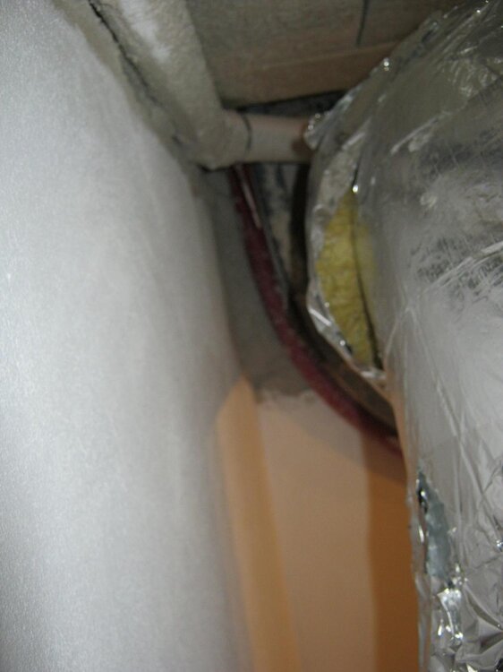

annatulipanna 17.03.2018 09:27 Autor Zgłoś naruszenie Udostępnij Napisano 17 Marca 2018 Hej hej Witam wszystkich po długiej (jak na mnie) przerwie. Mrozy dały się we znaki chyba wszystkim budującym się. U nas w domu, przy nastawach ogrzewania 20'C, czas grzania - 8h, przy mrozach przekraczających niekiedy 16'C na minusie, w budynku utrzymywała się temp. 14-17'C. Przypominam, że nie mamy jeszcze skończonej izolacji dachu i stropu oraz, że nieużytkowe poddasze nie jest jeszcze oddzielone od ogrzewanej części domu, także straty ciepła są spore. Rekuperator pracuje już jakiś czas, chociaż nie jest jeszcze wyregulowany (na poddaszu brakuje anemostatów, czekamy na poprawę izolacji dachu, nie wszystkie rury są zaizolowane), także odczytami nie można się specjalnie sugerować. Ale już coś tam się bawiłam nastawami, żeby się pouczyć i zobaczyć, jak zmiany ustawień wpływają na sprawność reku. Przy okazji tak dużych mrozów, wyszły mi pewne kwiatki związane z rekuperatorem. Dzięki temu miałam poprawiany montaż rur wchodzących do rekuperatora, a przy okazji został zamontowany wyciąg w pralni, który na etapie projektu pominięto. Po kilku dniach silnych mrozów zajrzałam na budowę, zobaczyć, jak się ma sytuacja (teraz nie bywam tam codziennie, ale ze dwa razy w tygodniu zaglądam), a tam pod rekuperatorem pojawiła się na podłodze nieduża plama. No dobra. Zostałam chwilę, pomacałam rury, obejrzałam rekuperator od góry i od dołu (przy okazji załamałam się syfem, jaki pozostał po montażu jednostki, którego wcześniej nie widziałam - nie miałam drabiny). Nie wzięłam ze sobą aparatu i zdjęcia robiłam z opóźnieniem, więc nie przedstawiają tego, co zastałam, tylko już sporo łagodniejszą wersję wydarzeń No dobra, czas na zdjęcia, bo to zawsze więcej wyjaśnia, niż słowo pisane Na rekuperatorze pojawiły się skropliny od strony czerpni (w większej ilości, niż pokazują zdjęcia robione, kiedy mrozy odpuściły): http://forum.muratordom.pl/attachment.php?attachmentid=409378 http://forum.muratordom.pl/attachment.php?attachmentid=409379 http://forum.muratordom.pl/attachment.php?attachmentid=409380 http://forum.muratordom.pl/attachment.php?attachmentid=409381 Na rurze, przy samym króćcu (mowa o czerpni) woda. Wystająca od dołu wełna mokra. Rura lodowata, a w pralni 17,C. No nic, zadzwoniłam do instalatora, przyjechał jeszcze tego samego dnia na oględziny. Ustaliliśmy, że zwiększymy izolację na rurach, co też miało miejsce dwa dni później. Cytuj Odnośnik do komentarza https://forum.murator.pl/topic/229031-zaciszny-domek-pod-lasem/page/49/#findComment-7507181 Udostępnij na innych stronach Więcej opcji udostępniania
annatulipanna 17.03.2018 10:03 Autor Zgłoś naruszenie Udostępnij Napisano 17 Marca 2018 Wspomniałam też o izolacji samego rekuperatora, a raczej jej braku od strony czerpni, który to powoduje skraplanie się wody na i pod jednostką. Jednak instalator zapewnił mnie, że to jest woda która ściekała od samej rury, po obudowie i stąd znalazła się od spodu rekuperatora, a dalej kapała na podłogę. Jak już się pożegnałam z instalatorem, zajrzałam do środka jednostki, wyjęłam filtry i uszczelki, żeby zobaczyć jak wygląda sytuacja wewnątrz jednostki, od strony czerpni. No i znowu zaatakował mnie syf. Masakra. Ale nic to, zabrałam się za odkurzanie reku i wewnątrz i na zewnątrz. A w środku zastałam takie widoki: http://forum.muratordom.pl/attachment.php?attachmentid=409382 Wszędzie walały się gruzy, piach i pył, pozostały po montażu. http://forum.muratordom.pl/attachment.php?attachmentid=409383 Jak widać na powyższym zdjęciu, od strony wywiewu, zaizolowane są wszystkie ścianki (zewnętrzne, wewnętrzne, spód reku również). No ale lecimy dalej. Wyjęłam uszczelkę oddzielającą komorę wywiewu od komory czerpni i uderzyło mnie lodowate powietrze: http://forum.muratordom.pl/attachment.php?attachmentid=409384 Ależ tam w środku było zimno Nic dziwnego, że na obudowie skrapla się woda. Wcisnęłam przez wąski otwór rękę w tę mrozownię, żeby sprawdzić, czy wewnątrz nie ma wody. Poza brudem i wyschniętym osadem sugerującym wcześniejszą obecność wody, było sucho. No i dobrze. Jakoś udało mi się wcisnąć aparat i cyknąć fotki: http://forum.muratordom.pl/attachment.php?attachmentid=409385 http://forum.muratordom.pl/attachment.php?attachmentid=409386 No i co widzę?? Tylko na tylnej ścianie jest izolacja. Na bocznej ściance, po której ściekała na zewnątrz woda, izolacji brak. Od góry, gdzie skrapla się woda na reku, izolacji brak. Podobnie od spodu. Coś mi się zdaje, że poprawienie izolacji samych rur, nie zadziała. Cytuj Odnośnik do komentarza https://forum.murator.pl/topic/229031-zaciszny-domek-pod-lasem/page/49/#findComment-7507198 Udostępnij na innych stronach Więcej opcji udostępniania
annatulipanna 17.03.2018 10:18 Autor Zgłoś naruszenie Udostępnij Napisano 17 Marca 2018 Aaaa, jeszcze znalazłam na strychu maleńkie uszkodzenie rury Z braku konkretnych działań na budowie wynalazłam kilka kwiatków do poprawy (szczególnie ciekawe w izolacji dachu, ale o tym kiedy indziej ) http://forum.muratordom.pl/attachment.php?attachmentid=409387 Po wymianie i zwiększeniu grubości izolacji na rurach, sytuacja wygląda tak: Przed: http://forum.muratordom.pl/attachment.php?attachmentid=409388 http://forum.muratordom.pl/attachment.php?attachmentid=409389 Po: http://forum.muratordom.pl/attachment.php?attachmentid=409390 http://forum.muratordom.pl/attachment.php?attachmentid=409391 Choć było już znacznie lepiej, to ponowny montaż też był daleki od ideału, ale już nie chciałam trzeci raz wzywać chłopaków, do poprawy. Chyba jednak sama lepiej to wykonam Uzbroiłam się w drabinę (wcześniej skakałam po krześle i nie mogłam wszędzie sięgnąć), srebrną taśmę, którą kiedyś zostawili u mnie instalatorzy i wzięłam się za dopieszczanie rur. W wielu miejscach wystawała odsłonięta wełna, tam gdzie oko nie sięga, musiałam się sporo nagimnastykować, żeby poprawić izolację rur. Ale chyba mi się udało. Zdjęcia wstawię później, bo pojechały z aparatem na wycieczkę do lasu Cytuj Odnośnik do komentarza https://forum.murator.pl/topic/229031-zaciszny-domek-pod-lasem/page/49/#findComment-7507204 Udostępnij na innych stronach Więcej opcji udostępniania

Myjk 17.03.2018 12:03 Zgłoś naruszenie Udostępnij Napisano 17 Marca 2018 (edytowane) Ja nadal nie rozumiem po co docieplać te rury... przecież w nich problem nie leży. Edit, moment, ta woda to się pojawiła od zewnętrznej strony rury czerpni? Edytowane 17 Marca 2018 przez Myjk Cytuj Odnośnik do komentarza https://forum.murator.pl/topic/229031-zaciszny-domek-pod-lasem/page/49/#findComment-7507245 Udostępnij na innych stronach Więcej opcji udostępniania
MayekMM 17.03.2018 19:34 Zgłoś naruszenie Udostępnij Napisano 17 Marca 2018 Przy tej pogodzie to normalne, że "rosi" się rekuperator, u mnie jest to samo, ten sam reku umiejscowiony w garażu. Po prostu zimne powietrze z czerpni go wychładza a w pomieszczeniu jest cieplej... Pozostaje wycierać. Cytuj Odnośnik do komentarza https://forum.murator.pl/topic/229031-zaciszny-domek-pod-lasem/page/49/#findComment-7507386 Udostępnij na innych stronach Więcej opcji udostępniania

annatulipanna 18.03.2018 07:16 Autor Zgłoś naruszenie Udostępnij Napisano 18 Marca 2018 A wracając do poprawek na rurach wentylacji, wstawię kilka fotek : Rura wyrzutni, od stalowej części, przechodzącej przez ścianę, pociągnięta miękkim, cieniutkim przewodem: http://forum.muratordom.pl/attachment.php?attachmentid=409432 Ten miękki przewód też się rosił, a tego chcemy uniknąć. Zostało to poprawione, izolacja zwiększona i problem ustał: http://forum.muratordom.pl/attachment.php?attachmentid=409433 Chłopaki wczuli się w poprawę i zadowoleni, pokazywali mi, jak to teraz wszystko szczelnie i grubo zaizolowali. I faktycznie, patrząc na powyższe zdjęcie widzimy pogrubioną izolację na łączeniu rury stalowej z kolankiem. Nie do końca rozumiem ich zabieg, no ale chcieli się wykazać. Po wszystkim, kiedy udało mi się skołować małą lekką drabinę, wdrapałam się na górę i tam, gdzie dosięgnęłam ręką, wymacałam pewne braki i niedociągnięcia, a tam, gdzie ręki nie wcisnęłam, strzelałam fotki, trochę na ślepo, które też pokazały miejsca do poprawy. I tak, na przykład, to świetne zgrubienie na rurze wyrzutni, od strony niewidocznej, wyglądało tak: http://forum.muratordom.pl/attachment.php?attachmentid=409434 http://forum.muratordom.pl/attachment.php?attachmentid=409435 Nie pozostało mi nic innego, jak wziąć się za poprawę sytuacji: http://forum.muratordom.pl/attachment.php?attachmentid=409437 Cytuj Odnośnik do komentarza https://forum.murator.pl/topic/229031-zaciszny-domek-pod-lasem/page/49/#findComment-7507502 Udostępnij na innych stronach Więcej opcji udostępniania
annatulipanna 18.03.2018 07:28 Autor Zgłoś naruszenie Udostępnij Napisano 18 Marca 2018 I podobnie z rurą czerpni: http://forum.muratordom.pl/attachment.php?attachmentid=409438 http://forum.muratordom.pl/attachment.php?attachmentid=409439 Trzeba było pozaklejać wystającą i nie doklejoną do rury wełnę: http://forum.muratordom.pl/attachment.php?attachmentid=409440 Przy króćcu czerpni, w części niewidocznej, też nie najlepiej to wyglądało, mimo widocznie zwiększonej izolacji, która tym razem dochodziła do samej jednostki (pierwotnie izolacja kończyła się ponad króćcem): http://forum.muratordom.pl/attachment.php?attachmentid=409441 Posprzątałam i poprawiłam, wszystko, co zauważyłam, najlepiej, jak umiałam : http://forum.muratordom.pl/attachment.php?attachmentid=409442 Cytuj Odnośnik do komentarza https://forum.murator.pl/topic/229031-zaciszny-domek-pod-lasem/page/49/#findComment-7507505 Udostępnij na innych stronach Więcej opcji udostępniania
