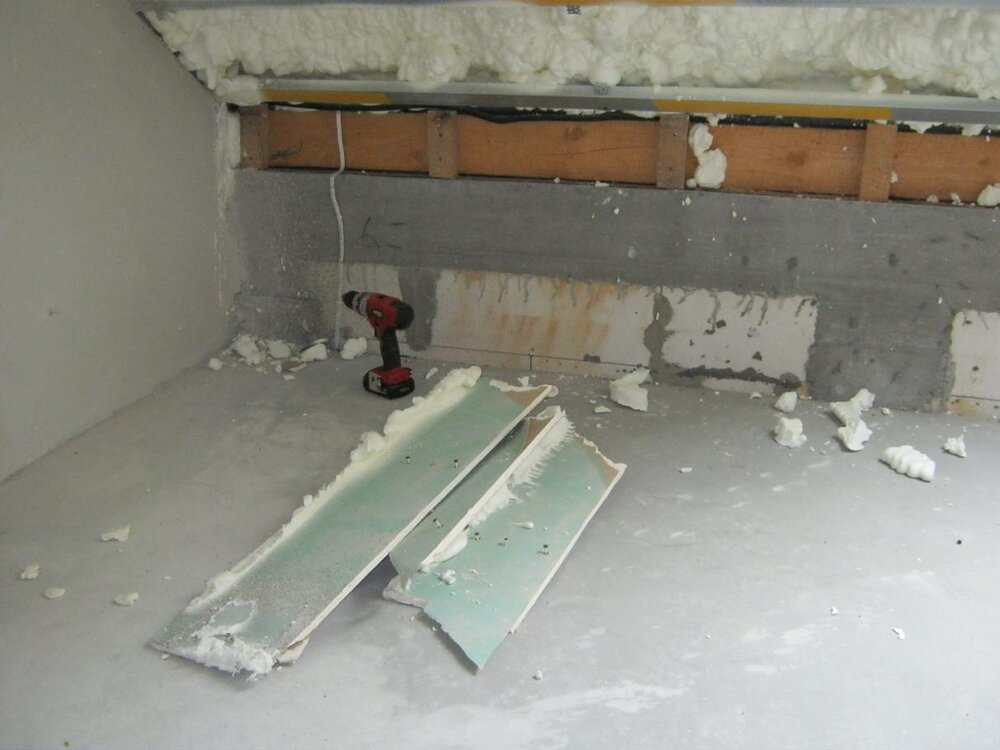

annatulipanna 06.04.2018 09:47 Autor Zgłoś naruszenie Udostępnij Napisano 6 Kwietnia 2018 Kolejnym, nie dającym mi spokoju zjawiskiem, było zaciekanie wody na ścianie szczytowej pod podbitką: http://forum.muratordom.pl/attachment.php?attachmentid=410572 Strasznie słabe zdjęcie, ale tylko na tym widać zacieki wzdłuż ściany. Słusznie sąsiad mi podpowiedział, jeszcze przed izolacją, że zacieki mogą być spowodowane różnicą temperatur między podbitką, a murem. Ogrzewanie już chodziło i ciepło uciekało przez ściany szczytowe. No ale izolacja została wykonana, a problem w tym miejscu pozostał. Wdrapałam się na strych i z ręką przyłożoną do piany, szukałam jakichś zimniejszych miejsc. No i znalazłam! Na samym końcu stryszku wymacałam jakąś chłodniejszą szczelinkę. Wróciłam z latarką i trochę powiększyłam otwór. Udało mi się wcisnąć tam dłoń i wymacać kawałek nieocieplonej belki w kalenicy. Oby to był powód tej mokrej ściany http://forum.muratordom.pl/attachment.php?attachmentid=410573 http://forum.muratordom.pl/attachment.php?attachmentid=410574 Jakieś pomniejsze detale do poprawy też zakodowałam, żeby wszystko chłopakom pokazać przed ponownym natryskiem. http://forum.muratordom.pl/attachment.php?attachmentid=410575 http://forum.muratordom.pl/attachment.php?attachmentid=410577 Ponowny natrysk był krótki i mógłby być przyjemny, gdyby niepotrzebnie zamontowane profile do g-k, skutecznie tego nie utrudniały. Cytuj Odnośnik do komentarza Udostępnij na innych stronach Więcej opcji udostępniania
kaszpir007 06.04.2018 10:16 Zgłoś naruszenie Udostępnij Napisano 6 Kwietnia 2018 Podziwiam cię Aniu za takie zaparcie Chyba nie znam żadnej kobiety która z taką pasją i zaangażowaniem zajęła się budową ... U mnie to wszystko spadło na mnie U mnie niestety tam gdzie mogą (i zapewne są) mostki termicznie nie miałem dojścia (za wysoko) . Tam gdzie udalo mi się zajrzeć i obejrzeć to poprawiałem , ale wiem i mam świadomość że wiele miejsc gdzie nie mogłem "zobaczyć" na 100% nie jest idealnie wykonane , bo osoba której najbardziej zalezy aby było szczelnie jest jedynie sam ... inwestor ... Widzę że także natrysk piany nawet nie gwarantuje 100% szczelności Kiedyś chyba pożyczę sobie kamerę termowizyjną , ale z drugiej strony po co później się stresować Cytuj Odnośnik do komentarza Udostępnij na innych stronach Więcej opcji udostępniania
annatulipanna 06.04.2018 10:21 Autor Zgłoś naruszenie Udostępnij Napisano 6 Kwietnia 2018 No ale poprawa izolacji doszła w końcu do skutku i mam nadzieję, że teraz będzie ok Było tak: http://forum.muratordom.pl/attachment.php?attachmentid=410582 Jest tak: http://forum.muratordom.pl/attachment.php?attachmentid=410586 http://forum.muratordom.pl/attachment.php?attachmentid=410590 http://forum.muratordom.pl/attachment.php?attachmentid=410592 http://forum.muratordom.pl/attachment.php?attachmentid=410591 Cytuj Odnośnik do komentarza Udostępnij na innych stronach Więcej opcji udostępniania

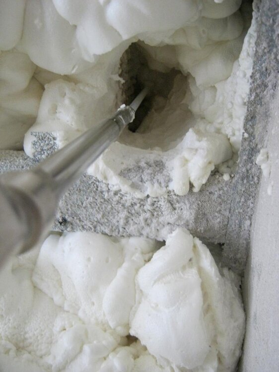

annatulipanna 06.04.2018 10:30 Autor Zgłoś naruszenie Udostępnij Napisano 6 Kwietnia 2018 Po ponownym natrysku poświęciłam jedną sobotę, na uzupełnianie pianą miejsc trudno dostępnych przez nieszczęsne stelaże: http://forum.muratordom.pl/attachment.php?attachmentid=410594 http://forum.muratordom.pl/attachment.php?attachmentid=410595 I tak skończyła się moja praca http://forum.muratordom.pl/attachment.php?attachmentid=410596 http://forum.muratordom.pl/attachment.php?attachmentid=410597 Nawet czyścik do piany i aceton nie dały rady Do dziś mam ślady na paznokciach Ale tak to jest, jak po dwóch puszkach piany, za gorąco się zrobiło w rękawiczkach i kolejne 5 puszek poszło bez rękawic. Cytuj Odnośnik do komentarza Udostępnij na innych stronach Więcej opcji udostępniania

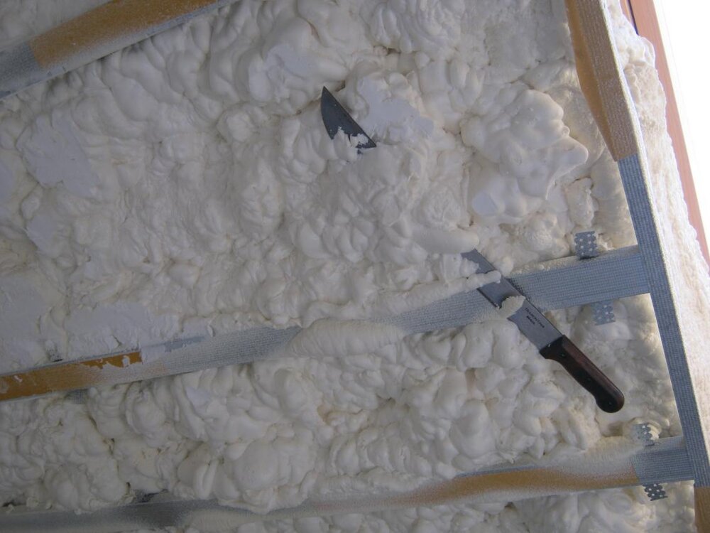

annatulipanna 13.04.2018 15:48 Autor Zgłoś naruszenie Udostępnij Napisano 13 Kwietnia 2018 No to pierwsza próba cięcia piany za mną Ponieważ zorganizowałam zabudowę poddasza g-k, muszę się sprężyć ze ścinaniem nadmiaru piany. Dzisiaj nie miałam czasu i na szybko chwyciłam narzędzie, które miałam pod ręką, żeby wypróbować, o co w ogóle chodzi w tej pracy Z godzinę pomachałam maczetą i powiem, że ciężka praca przede mną Gdyby nie fakt, że trzeba pracować z rękoma w górze, do tego pod kątem ( wszystko leci mi na twarz) no i na wysokości, byłoby nawet przyjemnie. Nie mam pojęcia ile dni zajmie mi poddasze, ale obawiam się, że tydzień roboczy może nie wystarczyć. Oczywiście, gdybym miała możliwość pracy chociaż 5 godzin dziennie, nie byłoby problemu. Ale ciężko mi wcisnąć dodatkowe zajęcie w obecny grafik (chwilowo znowu jestem sama z dziećmi) więc może być słabo. No ale pierwsze koty za płoty: http://forum.muratordom.pl/attachment.php?attachmentid=411018 http://forum.muratordom.pl/attachment.php?attachmentid=411019 http://forum.muratordom.pl/attachment.php?attachmentid=411020 Na razie cięłam tylko skosy. Ze stropem będzie gorzej Ogólnie to jeszcze nie wierzę, że ta praca naprawdę spadła na mnie Jakiś cyrk normalnie Cytuj Odnośnik do komentarza Udostępnij na innych stronach Więcej opcji udostępniania

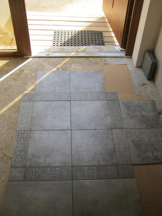

annatulipanna 14.04.2018 14:06 Autor Zgłoś naruszenie Udostępnij Napisano 14 Kwietnia 2018 Pokażę Wam, dwa rodzaje płytek do wiatrołapu i garderoby. Nie wiem, czy brać same gołe płytki, czy z dekorami Moja babska natura podpowiada mi dekory, bo zawsze mi się marzyły , a z drugiej strony podoba mi się minimalizm. Pierwszy zestaw: http://forum.muratordom.pl/attachment.php?attachmentid=411093 http://forum.muratordom.pl/attachment.php?attachmentid=411094 http://forum.muratordom.pl/attachment.php?attachmentid=411095 http://forum.muratordom.pl/attachment.php?attachmentid=411096 Cytuj Odnośnik do komentarza Udostępnij na innych stronach Więcej opcji udostępniania
annatulipanna 14.04.2018 14:13 Autor Zgłoś naruszenie Udostępnij Napisano 14 Kwietnia 2018 Drugi zestaw: http://forum.muratordom.pl/attachment.php?attachmentid=411097 http://forum.muratordom.pl/attachment.php?attachmentid=411098 http://forum.muratordom.pl/attachment.php?attachmentid=411099 http://forum.muratordom.pl/attachment.php?attachmentid=411100 Te drugie płytki są bardziej wyraziste (bardziej marmurkowe niż betonowe). Dla porównania, zestawione z tymi pierwszymi. Szkoda, że mają mniejszy format, bo jednak wielkość płytek dużo daje. Dekor jest piękny, tylko czy te płytki nie są za bardzo klasyczne? Moja teściowa jest nimi zauroczona. Mnie też się podobają, ale tylko ze względu na dekor. Gdybym zestawiała ze sobą same płytki, bez dekorów, to pierwsze wygrywają w przedbiegach Cytuj Odnośnik do komentarza Udostępnij na innych stronach Więcej opcji udostępniania
Doli. 14.04.2018 19:35 Zgłoś naruszenie Udostępnij Napisano 14 Kwietnia 2018 Mnie się podoba pierwszy zestaw bez dekorów. Ja bym "dekory" robiła dodatkami w pomieszczeniach, a powierzchnie raczej proste. Cytuj Odnośnik do komentarza Udostępnij na innych stronach Więcej opcji udostępniania
