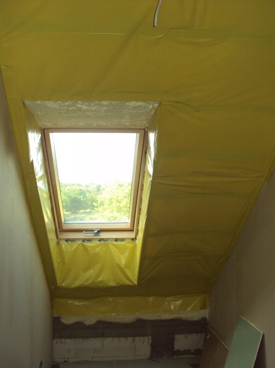

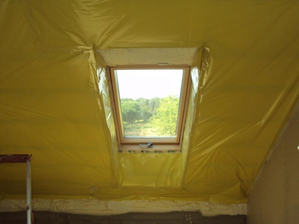

annatulipanna 11.06.2018 22:28 Autor Zgłoś naruszenie Udostępnij Napisano 11 Czerwca 2018 No to pierwszy dzień zabudowy skosów minął. Dzisiaj pan Janek pracował sam. Wykleił folią 4 pomieszczenia: http://forum.muratordom.pl/attachment.php?attachmentid=414747 http://forum.muratordom.pl/attachment.php?attachmentid=414748 Taśmy ślizgowe są: http://forum.muratordom.pl/attachment.php?attachmentid=414749 Nawet tam, gdzie nie powinny: http://forum.muratordom.pl/attachment.php?attachmentid=414750 Nadmiar folii zostawiony przy ścianach, a przy oknach wycięta tak, że nie wywiniesz, żeby docisnąć płytą g-k w felcu. Do ramy okna folia przyklejona taśmą ślizgową. Dzisiaj już nic nie komentuje, bo padam na pysk. Ale przy oknach to szczelnie nie będzie... Cytuj Odnośnik do komentarza Udostępnij na innych stronach Więcej opcji udostępniania

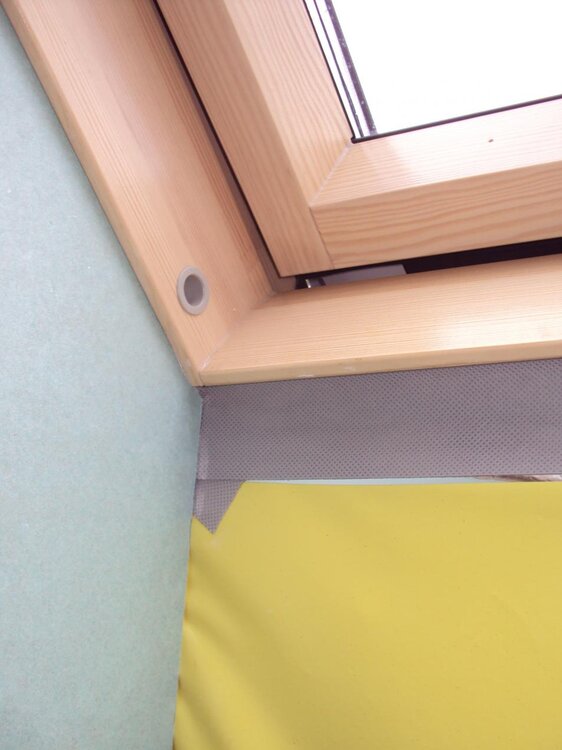

annatulipanna 12.06.2018 16:46 Autor Zgłoś naruszenie Udostępnij Napisano 12 Czerwca 2018 Drugi dzień zabudowy poddasza za mną. Zbierałam się rano w sobie i myślałam, jak tu zagadać o lepsze zabezpieczenie połączenia folii z oknem. W niektórych rogach taśma trzymająca folię w felcu okna, jakaś taka naciągnięta, nie da się jej dokleić do rogu, bo jej za mało. Nie byłoby to szczelne połączenie folii z oknem. Ale znowu, jak mam wyjść na "czepiarę", to myślę, czy już sobie nie darować. Tylko z drugiej strony, okna to w zasadzie jedyne miejsce, na którym chciałam się skupić, bo to jednak miejsce newralgiczne w całej zabudowie poddasza i najbardziej narażone na wszelkie negatywne warunki. Zachodzę na budowę, a tam już dłuższe boki okna zabudowane g-k. Hmm... Idę do pana Janka i pytam, czemu białą płytą zabudował okna?? A on pyta, a czemu nie? - Bo przecież mówiłam, że chcę zielone. Leżą w sypialni, specjalnie zamówione. - Eeee, niepotrzebne. No i oczywiście nie miałam odwagi prosić, żeby wymienił. A jeszcze zobaczyłam, że użył tych starych płyt, które kiedyś zdemontowałam. No nic. To proszę, lekko zawiedziona, ale nadal miła , żeby górną i dolną zabudowę okien zrobił już z zielonej płyty. A tu miła niespodzianka. Pan Janek mówi, że jak chcę, to wymieni te płyty No w końcu nie musiałam się dopraszać, o coś co było wcześniej ustalone. A skoro nadarzył się demontaż płyt, to wspomniałam, że może by tak folię wokół okien jakoś lepiej zabezpieczyć, bo ta taśma ślizgowa, to nie wiem, co za jedna, jak z jej trwałością i szczelnością i tak nie do końca przylega do ramy okna. Podjechałam do pobliskiego sklepu i wzięłam, co mieli na stanie. Chciałam moją ulubioną taśmę naprawczą Repair IVT, którą kupiłam do uszczelniania przejść przez dach. Jest super mocna, mega mocno klei, no i uszczelnia. Padło na jedyną dostępną od ręki taśmę naprawczą (nie wiem co to za jedna). W każdym razie, obróbka okien, na ten moment mnie zadowala Taśma super trzyma. Na wcisk będzie dociśnięta płytą dookoła okna. Do tego jest minimalnie elastyczna, także nie grozi jej rozerwanie w narożnikach okna, przez dociskane do rogu płyty. Nie ma to, jak alpejskie kombinacje, zamiast roboty zgodnie ze sztuką Powinnam moim budowlańcom nakazać obejrzenie instrukcji na GipsKartonITD Niestety forum niedomaga i nie mogę zamieścić zdjęć. Póki co, dodaję w załączniku. Wszystkie pomieszczenia ofoliowane, tylko łazienka nie skończona (rury WM czekają na stelaż i folię). Okna mają zielone płyty boczne. Górna zabudowa okna, będzie z obniżonym węgarkiem, za pomocą drewnianej listwy. Dzisiaj była prezentacja, wygląda to ładnie, więc powinno być ok. Cytuj Odnośnik do komentarza Udostępnij na innych stronach Więcej opcji udostępniania
mamik 17.06.2018 05:53 Zgłoś naruszenie Udostępnij Napisano 17 Czerwca 2018 Ania, bardzo porządnie wygląda obróbka okien, ale taka jakość prac to norma u Ciebie :DPan Janek chyba już się nauczył, że to co mówisz i chcesz, masz przemyślne, z czegoś to wynika a nie jest "widzimisie" inwestoraW minionym tygodniu przejeżdżałam "koło" Twojego domu , czyli byłam na krótkim wypoczynku nad naszym morzem w okolicach Międzyzdroi uwielbiam czerwiec nad BałtykiemTeraz walczę z początkami ogrodu, bo mi nowoposadzone rododendrony coś atakuje niestety. No i łazienka, nadal w trakcie prac i końca nie widać, mam nadzieję, że efekt zrekompensuje długie oczekiwaniemiłej niedzieli Cytuj Odnośnik do komentarza Udostępnij na innych stronach Więcej opcji udostępniania
