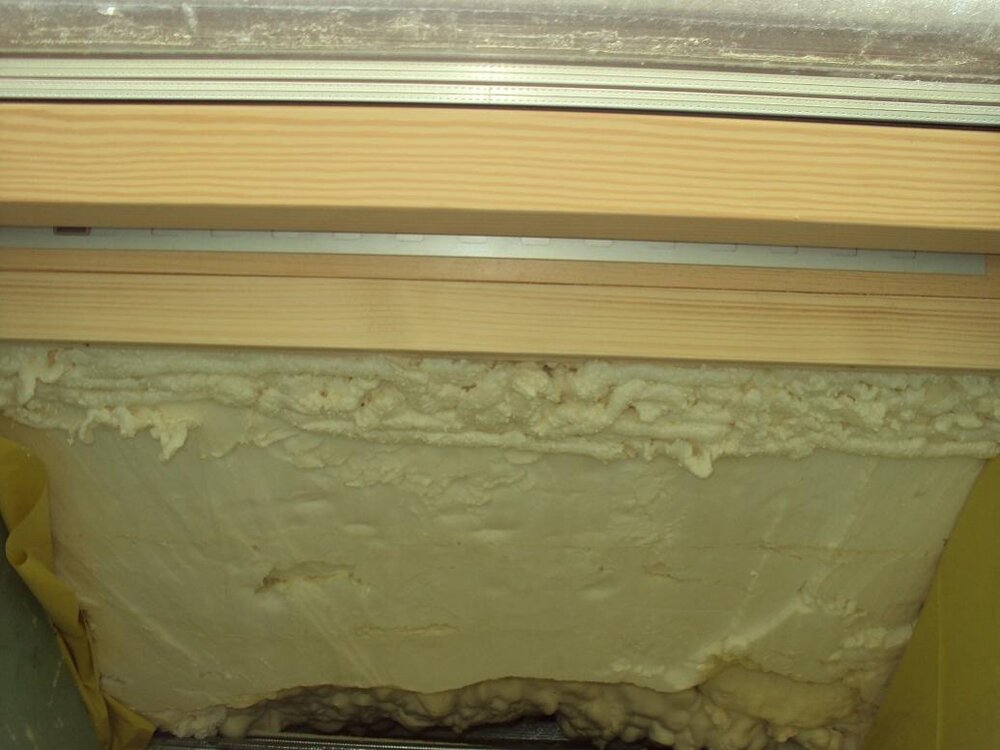

annatulipanna 17.06.2018 15:33 Autor Zgłoś naruszenie Udostępnij Napisano 17 Czerwca 2018 (edytowane) Pokażę Wam postępy budowlane z tego tygodnia, choć załączanie zdjęć ostatnio na tym forum, to droga przez mękę. No i nadal nie mogę zamieścić dużych obrazów w tekście Zachodzę dzisiaj na budowę, a tam jeszcze więcej zrobione, niż myślałam Schody strychowe prawie zamontowane. Wymagają jeszcze poprawek, ale już są: http://forum.muratordom.pl/attachment.php?attachmentid=415544 Zbliżenie na zabudowę okien: http://forum.muratordom.pl/attachment.php?attachmentid=415547 Stelaże pod zabudowę g-k wokół okien, nie były dostosowane do obniżenia górnego węgarka. A ja uparłam się na taką zabudowę, w celu zmieszczenia jakiejkolwiek izolacji na styku górnej ramy okna z membraną. Pan Janek przygotował odpowiednio wyfrezowane deseczki, które przykręcił do górnej ramy okna. Taki zabieg, umożliwił dopsikanie piany, w tym miejscu. Zanim piana zdążyła się rozprężyć, została przykryta folią i nakręcono górną płytę g-k: http://forum.muratordom.pl/attachment.php?attachmentid=415545 http://forum.muratordom.pl/attachment.php?attachmentid=415548 http://forum.muratordom.pl/attachment.php?attachmentid=415549 Dolnego węgarka nie zmieniałam, ponieważ tam zmieściła się piana, bez żadnych kombinacji. Zdjęcia, póki co, w załączniku. Jak usprawnią forum zamieszczę je w odpowiednich miejscach w tekście edit: poprawione Edytowane 28 Czerwca 2018 przez annatulipanna Cytuj Odnośnik do komentarza Udostępnij na innych stronach Więcej opcji udostępniania

Doli. 18.06.2018 17:48 Zgłoś naruszenie Udostępnij Napisano 18 Czerwca 2018 Dopiero teraz widzę zabudowę poddasza Super! Zabudowa okna bardzo dobrze wygląda i spełnia zadanie. Ty masz schody zabiegowe? Cyknij prosze zdjęcie jak wykonawca poradził sobie z ostawieniem drabiny / rusztowania na nich. A co będziesz robić z tą żółtą folią wywiniętą na ściankę kolankową? Cytuj Odnośnik do komentarza Udostępnij na innych stronach Więcej opcji udostępniania
