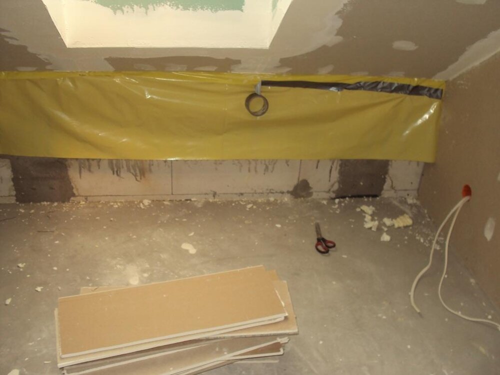

annatulipanna 10.07.2018 17:35 Autor Zgłoś naruszenie Udostępnij Napisano 10 Lipca 2018 @annatulipanna - gratuluję samozaparcia i pociśnięcia spraw do przodu własnymi rękami Jestem bardzo głodna opisów i zdjęć(!!!) tej zabudowy ścianek kolankowych, bo u nas jest ta sama bajka i tez będziemy to robić własnoręcznie, więc podpowiedzi (pana Janka i Twoje) będą bardzo cenne./ Czy stawialiście te ścianki na stelażach czy kleiliście bezpośrednio do ściany? Zachowanie pana Janka faktycznie wzorowe Dzięki Doli Zebrałam dla Ciebie zdjęcia starsze i jakieś 2-3 z naszej pracy, także będzie fotorelacja. Chociaż przyznam, że zrobiliśmy niezłą rzeźnię i może nie powinnam tego pokazywać, żeby nikt nie powielał naszych poczynań Ale niech już będzie To po kolei: Płyty g-k miały być przyklejane bezpośrednio do muru. I do takiej zabudowy dostosowano stelaże. Jednak po ponownej izolacji dachu i murłaty, nie chciałam ścinać aż tyle piany, więc poprosiłam o zabudowę g-k odsuniętą o kilka cm od muru. Folia paroizolacyjna niestety nie pokrywała w całości izolacji i musiałam doklejać brakujące fragmenty : http://forum.muratordom.pl/attachment.php?attachmentid=416074 http://forum.muratordom.pl/attachment.php?attachmentid=416075 Do ściany przykleiliśmy stelaże zrobione z 3 warstw płyt sklejonych ze sobą. Pomiędzy tymi "słupkami" przykleiliśmy kawałki płyt g-k wzdłuż połączenia folii paroizolacyjnej z murem, w celu uszczelnienia i wzmocnienia tego połączenia: http://forum.muratordom.pl/attachment.php?attachmentid=416080 Do tego przykleiliśmy płyty i ot cała zabudowa. A pomysł wziął się od łazienki, w której trzeba było odsunąć zabudowę od ściany w celu zabudowy dwóch rurek: http://forum.muratordom.pl/attachment.php?attachmentid=416094 Sposób zabudowy nie jest najwyższych lotów, ale powinien być skuteczny Cytuj Odnośnik do komentarza https://forum.murator.pl/topic/229031-zaciszny-domek-pod-lasem/page/65/#findComment-7553686 Udostępnij na innych stronach Więcej opcji udostępniania
Doli. 10.07.2018 17:43 Zgłoś naruszenie Udostępnij Napisano 10 Lipca 2018 Dzięki! A jakim klejem kleiliście? I czy macie jakiekolwiek puszki elektryczne na tych ścianach? Cytuj Odnośnik do komentarza https://forum.murator.pl/topic/229031-zaciszny-domek-pod-lasem/page/65/#findComment-7553689 Udostępnij na innych stronach Więcej opcji udostępniania
annatulipanna 10.07.2018 19:09 Autor Zgłoś naruszenie Udostępnij Napisano 10 Lipca 2018 Użyliśmy kleju Perlfix Kanufa. Nie mamy żadnych gniazd na ściankach kolankowych. Ps. Doli, w ofercie Lidla widziałam drabinę, którą można używać na schodach Chyba 200 zł kosztuje, a przydatna później w domowych czynnościach Warta uwagi. Cytuj Odnośnik do komentarza https://forum.murator.pl/topic/229031-zaciszny-domek-pod-lasem/page/65/#findComment-7553743 Udostępnij na innych stronach Więcej opcji udostępniania
