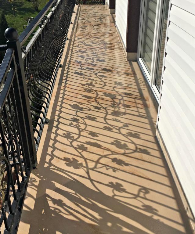

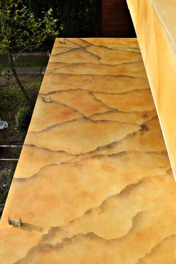

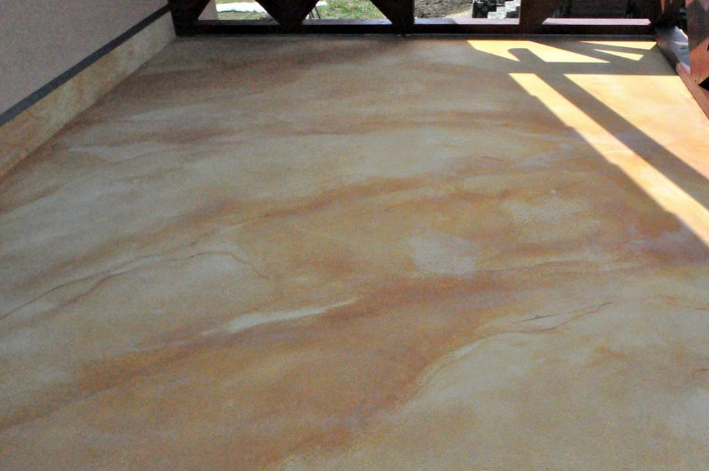

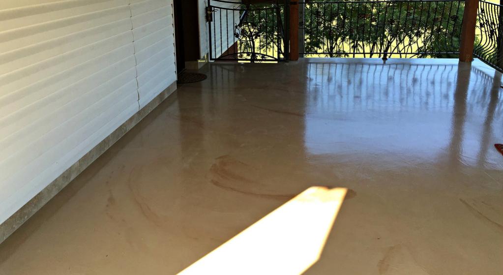

jnow1 11.05.2017 18:16 Zgłoś naruszenie Udostępnij Napisano 11 Maja 2017 (edytowane) Dobre zrobienie tarasu w dużej mierze zależy od zasobności portfela , a możliwości jest wiele ,żywica utwardzona posypką kwarcową,lub "kamienny dywan"- ostatnio bardzo na topie ,albo beton szlifowany lub taki nierówny w stylu antycznym (cudowne różne aranżacje i w sumie wychodzi najtaniej) - po tych realizacjach pochodzisz długo a nawat bardzo długo.Natomiast płytki prędzej czy później będziesz przekładał. Edytowane 11 Maja 2017 przez jnow1 Cytuj Odnośnik do komentarza https://forum.murator.pl/topic/229120-taras-z-%C5%BCywicy-i-okapniki-z-blachy-czy-klasyczne-p%C5%82ytki/#findComment-7351222 Udostępnij na innych stronach Więcej opcji udostępniania
