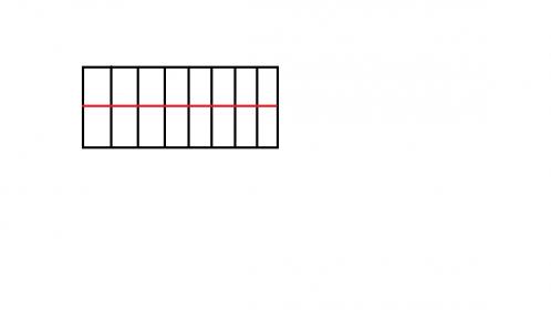

Ksosik 19.05.2017 14:18 Zgłoś naruszenie Udostępnij Napisano 19 Maja 2017 Witam, mam prośbę Drodzy Forumowicze o radę dotyczącą wykonania sufitu...otóż chciałbym zrobić podwieszany sufit w korytarzu; sufit o wymiarach 1,2 x 4 metry. Wiadomo, ze na około muszę przykręcić profile UD, potem poprzecznie chciałem przymocować profile C i teraz pierwsza sprawa, czy wzdłuż przez środek dać jeszcze jeden profil, tak jak na załączonym rysunku? (rysunku proszę nie komentować ) Druga sprawa, jakie zachować odległości między poszczególnymi, poprzecznymi profilami i jaką zrobić minimalną odległość między ścianą a pierwszym z brzegu profilu? Kolejna kwestia...sufit muszę opuścić o 20 cm, więc musiałbym użyć wieszaków, ale czy na tak małej powierzchni te wieszaki są konieczne, czy same profile utrzymają konstrukcję? Jeśli nie, to co ile je dać - co 1 m? I ostatnia sprawa, płyta ma 2,5 metra długości, więc na mój korytarz pójdą 2 płyty, jedna się zmieści bez problemu na długość,a drugą siłą rzeczy trzeba przyciąć. Ale zagwostkę mam z tą pierwszą 2,5 metrową, czy przykręcić ją w całości, czy może pociąć na 1 metrowe kawałki? Pytania może z serii tych głupich, ale po prostu nie wiem i dlatego pytam o takie rzeczy, a poza tym wydaje się to być prostą rzeczą do zrobienia, więc chcę spróbować. Pozdrawiam Cytuj Odnośnik do komentarza https://forum.murator.pl/topic/229350-podwieszany-sufit-pro%C5%9Bba-laika-o-porady/ Udostępnij na innych stronach Więcej opcji udostępniania
Tom1000k 19.05.2017 15:36 Zgłoś naruszenie Udostępnij Napisano 19 Maja 2017 Przez środek daj profil. Podwieś go w 4 punktach (co 80cm) Ma on się oprzeć na profilach UD. Poprzeczne profile C wsuwasz w UD co 40 - 60 cm (różne są szkoły, ja bym dał co 40) Pierwszy i ostatni profil poprzeczny ma być tuż przy ścianie wsunięty na całej długości w profil UD. Łączysz z środkowym łącznikami krzyżowymi (oprócz tych skrajnych, one mają oparcie na całej długości) Pierwszą płytę przykręć w całości, drugą dotnij na wymiar. Profile tak rozmieść żeby jeden z nich wyszedł dokładnie na łączeniu. Wkręty wkręcaj tylko do profili C Wtedy nie pęknie na łączeniu płyt. Płyta w żadnym punkcie nie może być przykręcona do profilu UD! Dlatego na końcach masz wsunięty ten CD. Jeżeli przykręcisz płytę po obwodzie do UD to na bank masz pęknięcie na łączeniu płyt na środku. I będzie pękać zawsze, ile razy byś nie łatał. Cytuj Odnośnik do komentarza https://forum.murator.pl/topic/229350-podwieszany-sufit-pro%C5%9Bba-laika-o-porady/#findComment-7354849 Udostępnij na innych stronach Więcej opcji udostępniania
Ksosik 21.05.2017 18:48 Autor Zgłoś naruszenie Udostępnij Napisano 21 Maja 2017 Tom1000k - bardzo dziękuję Tobie za fachową pomoc, bardzo cenne wskazówki. Mam tylko pytanie do tego profilu C co wchodzi w całości w U...rozumiem, że do niego również przykręcamy płytę? W tygodniu podejmę to wyzwanie i pochwalę się na forum... Pozdrawiam Cytuj Odnośnik do komentarza https://forum.murator.pl/topic/229350-podwieszany-sufit-pro%C5%9Bba-laika-o-porady/#findComment-7355564 Udostępnij na innych stronach Więcej opcji udostępniania
Tom1000k 23.05.2017 14:53 Zgłoś naruszenie Udostępnij Napisano 23 Maja 2017 Tak, kręć minimum 4cm od ściany żeby nie trafić w U. Cytuj Odnośnik do komentarza https://forum.murator.pl/topic/229350-podwieszany-sufit-pro%C5%9Bba-laika-o-porady/#findComment-7356348 Udostępnij na innych stronach Więcej opcji udostępniania
