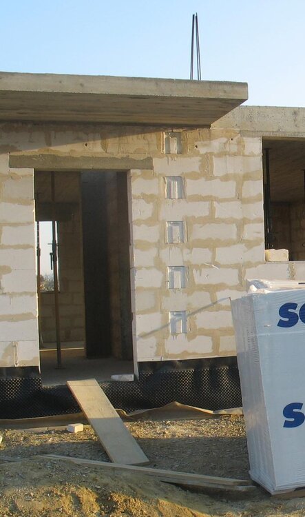

Robinson74 06.06.2020 22:17 Zgłoś naruszenie Udostępnij Napisano 6 Czerwca 2020 I jeszcze jedno. Czy Geolite 40 nadaje się do wypełnienia otworów w ścianach betonowych i z betonu komórkowego? Otwory są głównie po ankrach i śrubach utrzymujących szalunek. Ewentualnie do uzupełnienia wgłębień w bloczkach pióro-wpust, zarówno wewnątrz jak i na zewnątrz. Przykład na zdjęciu. Cytuj Odnośnik do komentarza https://forum.murator.pl/topic/229416-jak-wyr%C3%B3wna%C4%87-schody-wewn%C4%99trzne-betonowe/#findComment-7813931 Udostępnij na innych stronach Więcej opcji udostępniania
klaudiusz_x 08.06.2020 15:16 Zgłoś naruszenie Udostępnij Napisano 8 Czerwca 2020 I jeszcze jedno. Czy Geolite 40 nadaje się do wypełnienia otworów w ścianach betonowych i z betonu komórkowego? Otwory są głównie po ankrach i śrubach utrzymujących szalunek. Ewentualnie do uzupełnienia wgłębień w bloczkach pióro-wpust, zarówno wewnątrz jak i na zewnątrz. Przykład na zdjęciu. [ATTACH=CONFIG]444954[/ATTACH] Zwykłą zaprawą. To ma być tylko wypełnieniem. A otwory po śrubach? Po co chcesz wypełniać? Od środka tynk zakryje, od zewnątrz klejem zakleisz i styropianem przykryjesz Cytuj Odnośnik do komentarza https://forum.murator.pl/topic/229416-jak-wyr%C3%B3wna%C4%87-schody-wewn%C4%99trzne-betonowe/#findComment-7814351 Udostępnij na innych stronach Więcej opcji udostępniania
fighter1983 08.06.2020 15:56 Zgłoś naruszenie Udostępnij Napisano 8 Czerwca 2020 I jeszcze jedno. Czy Geolite 40 nadaje się do wypełnienia otworów w ścianach betonowych i z betonu komórkowego? Otwory są głównie po ankrach i śrubach utrzymujących szalunek. Ewentualnie do uzupełnienia wgłębień w bloczkach pióro-wpust, zarówno wewnątrz jak i na zewnątrz. Przykład na zdjęciu. [ATTACH=CONFIG]444954[/ATTACH] tak Cytuj Odnośnik do komentarza https://forum.murator.pl/topic/229416-jak-wyr%C3%B3wna%C4%87-schody-wewn%C4%99trzne-betonowe/#findComment-7814362 Udostępnij na innych stronach Więcej opcji udostępniania

Bajkonur 11.06.2020 12:05 Zgłoś naruszenie Udostępnij Napisano 11 Czerwca 2020 I jeszcze jedno. Czy Geolite 40 nadaje się do wypełnienia otworów w ścianach betonowych i z betonu komórkowego? Otwory są głównie po ankrach i śrubach utrzymujących szalunek. Ewentualnie do uzupełnienia wgłębień w bloczkach pióro-wpust, zarówno wewnątrz jak i na zewnątrz. Przykład na zdjęciu. [ATTACH=CONFIG]444954[/ATTACH] Ja bym nie dawał do gazobetonu geolite 40 bo bym się bał że mi rozsadzi go od środka. Ale czy do takich pustaków/bloczków betonowych lub żużlobetonowych można go zastosować? W bloczku był wybity otwór na wąsy framugi i zalepione to wszystko zaprawą i kawałkami ceramiki Wykułem to dłutem..Potrzebuje wyrównać przed monatażem tam okna Czym to teraz zalepić? Cytuj Odnośnik do komentarza https://forum.murator.pl/topic/229416-jak-wyr%C3%B3wna%C4%87-schody-wewn%C4%99trzne-betonowe/#findComment-7815153 Udostępnij na innych stronach Więcej opcji udostępniania
