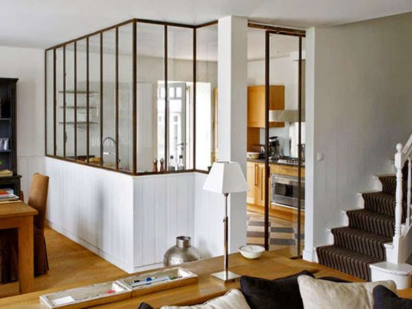

Elfir 23.05.2017 13:41 Zgłoś naruszenie Udostępnij Napisano 23 Maja 2017 Możesz mieć drzwi suwane dwuskrzydłowe, zachodzące jedno na drugie. Może rozwiązać w taki sposób: jasnoniebieski - szklane drzwi przesuwne (szkło matowe) ciemnoniebieski - matowa, szklana szyba wstawiona w ściankę działową doświetlająca blat przy płycie Zyskujesz spiżarkę. przykłady przeszkleń między kuchnią a pokojem: http://arch.blox.pl/resource/projekt_malego_mieszkania_marieclairemaison.com_3.jpg Cytuj Odnośnik do komentarza https://forum.murator.pl/topic/229421-kuchnia-z-salonem-jak-zaaran%C5%BCowa%C4%87/#findComment-7356323 Udostępnij na innych stronach Więcej opcji udostępniania

Elfir 28.05.2017 11:15 Zgłoś naruszenie Udostępnij Napisano 28 Maja 2017 (edytowane) Moim zdaniem bez sensu jest robienie otwartej kuchni w momencie, kiedy nie jesteście do niej przekonani i was "przeraża". Tutaj szklane matowe, suwane drzwi:http://i.mamkuchnie.pl/i/00/41/53/004153_940.jpg Natomiast przesłonić kuchnię otwartą można wysokim barkiem lub półścianką, która osłoni widok na blaty robocze. http://s2.domideco.pl/e/e6/e64ad3d73da2b79cfb4b6bc6d4822c74_800.jpg Tutaj przykład takiej półścianki z miejscem na TV:http://i.imgur.com/x7Qm0RS.png ale to może równie dobrze być np. witrynka dostępna od strony jadalni Edytowane 28 Maja 2017 przez Elfir Cytuj Odnośnik do komentarza https://forum.murator.pl/topic/229421-kuchnia-z-salonem-jak-zaaran%C5%BCowa%C4%87/#findComment-7358456 Udostępnij na innych stronach Więcej opcji udostępniania

sandwitch 29.05.2017 10:26 Zgłoś naruszenie Udostępnij Napisano 29 Maja 2017 (edytowane) Natomiast przesłonić kuchnię otwartą można wysokim barkiem lub półścianką, która osłoni widok na blaty robocze. http://s2.domideco.pl/e/e6/e64ad3d73da2b79cfb4b6bc6d4822c74_800.jpg Ja bym optowała za taką właśnie półścianką. Byłam w takiej kuchni i jestem pozytywnie zaskoczona, jak wiele taka podwyższona krawędź zasłania - nie widać powierzchni blatów. Jeśli przy półściance umieści się zlew lub płytę, czyli dwa najbardziej syfogenne miejsca, to bałagan znika. Światła nie zabierze, wrażenia przestrzeni też nie, bo za nią będzie widać głębię kuchni. Ja bym też z tym półwyspem wyszła do przodu i dosunęłabym go do ściany - jeszcze większe zamaskowanie wnętrza kuchni. Whiti, pamietaj, optymalna odległość pomiędzy dwoma ciągami szafek to 120 cm, może być troszkę więcej, ale nigdy mniej. http://i.imgur.com/WU0k2nQ.jpg http://www.budnet.pl/static/article_images/normal/IKEA_ABSTRAKT_bialy.jpg Edytowane 29 Maja 2017 przez sandwitch Cytuj Odnośnik do komentarza https://forum.murator.pl/topic/229421-kuchnia-z-salonem-jak-zaaran%C5%BCowa%C4%87/#findComment-7358793 Udostępnij na innych stronach Więcej opcji udostępniania
