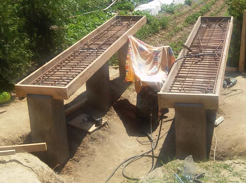

piotrek88 27.05.2017 01:08 Zgłoś naruszenie Udostępnij Napisano 27 Maja 2017 Witam wszystkich. Chciałbym zrobić sobie najazd samochodowy.Właściwie to nowy podjazd bo jeden już posiadam (drewniany) ale będzie do rozbiórki - utrudnia wjazd do garażu, jest za stromy i za krótki, robiąc konserwację muszę wyjeżdżać przodem, potem tyłem. A więc tak; myślę o słupach betonowych, rozstaw 2 słupów ma być 2,7m i jeden po środku.Wysokość ok.1,2m + 1,2 w ziemii. Moje pytanie to, jakich prętów użyć do zbrojenia i ile ich potrzeba? 4 fi10 wystarczą ?Jakie wymiary byłyby wystarczające tych słupów ? 15x15cm ? 20x20cm? Na najazd wykorzystam deski dębowe. Cytuj Odnośnik do komentarza https://forum.murator.pl/topic/229523-budowa-najazdu-samochodowego-s%C5%82upy-betonowe/ Udostępnij na innych stronach Więcej opcji udostępniania
Mareks77 29.05.2017 07:26 Zgłoś naruszenie Udostępnij Napisano 29 Maja 2017 (edytowane) Słupy betonowe raczej 20 x 20 zbrojone stalą żebrowaną 4 x 12mm2. Można zrobić okrągłe kupując gotowe szalunki i wtedy zastosować więcej stali np 6 - 8 x 10mm2.W gruncie optował bym raczej wylać jakąś stopę wypuszczając zbrojenie pod przyszłe słupy gdyż 4 osobno posadowione mogą zacząć pracować stopniowo się rozjeżdżając.Jako najazd optował bym raczej za jakimiś stalowymi dwuteownikami lub teownikami.To będzie lepsze i wygodniejsze do zespolenia ze zbrojonym betonem a poza tym rant teownika zapewni bezpieczeństwo podczas wjazdu. Edytowane 29 Maja 2017 przez Mareks77 Cytuj Odnośnik do komentarza https://forum.murator.pl/topic/229523-budowa-najazdu-samochodowego-s%C5%82upy-betonowe/#findComment-7358707 Udostępnij na innych stronach Więcej opcji udostępniania
piotrek88 09.06.2017 22:51 Autor Zgłoś naruszenie Udostępnij Napisano 9 Czerwca 2017 A więc tak; słupy już stoją. 90cm w ziemii i 90cm na wierzchu. Są 4 słupy 22x26 oraz dwa 26x26 Zastosowana stal 4 x 12mm2 + dodatkowo wpuszczony pręt w środek 1x20mm2, zalane betonem B20 Do każdego słupa zostały obsadzone po 2 kątowniki 50x50x5 o długości 43cm do których przyspawałem po 2 pręty fi 14/18mm o długości ok 50-80cm I teraz mam pytanie, gdybym zamiast deski dębowej o długości 3,3m przykręcanej do tych kątowników chciał zastosować stal, to jakich kątowników/teowników musiałbym zastosować ? Przychodzi mi na myśl np 2 kątowniki po bokach + teownik na środku i na to blacha podestowa, nie wiem jakie wymiary musiały by posiadać te materiały ? Na pewno długość 3,3m ,nie orientuje się jak cenowo to wygląda gdyż materiał który zastosowałem na słupy posiadałem. Deski dębowe też mogę mieć za darmo, tylko pod jesień. Na chwilę obecną posiadam dwie deski z obecnego podjazdu tylko na 2,8m więc za krótkie. Chciałbym na nowym podjeździe podnieść również windą samochód, więc musi to wytrzymać nacisk punkowy ok 700kg na odległości między słupkami 1,5m Pozdrawiam Z góry dziękuję za podpowiedzi. Cytuj Odnośnik do komentarza https://forum.murator.pl/topic/229523-budowa-najazdu-samochodowego-s%C5%82upy-betonowe/#findComment-7364246 Udostępnij na innych stronach Więcej opcji udostępniania

piotrek88 17.06.2017 11:10 Autor Zgłoś naruszenie Udostępnij Napisano 17 Czerwca 2017 Może zrobić betonowy podjazd, wówczas ile prętów musiałbym zastosować i jakiej średnicy ?Długość całkowita byłaby 3,5m (między podporami 1,5m), szerokość 0,45m i grubość betonu: - ? Cytuj Odnośnik do komentarza https://forum.murator.pl/topic/229523-budowa-najazdu-samochodowego-s%C5%82upy-betonowe/#findComment-7366993 Udostępnij na innych stronach Więcej opcji udostępniania

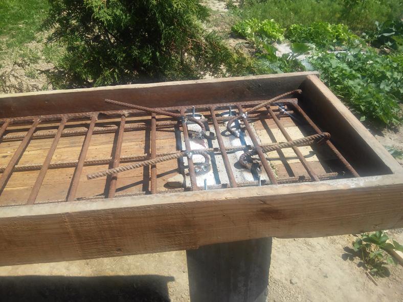

piotrek88 25.06.2017 18:07 Autor Zgłoś naruszenie Udostępnij Napisano 25 Czerwca 2017 Prace zakończone. Dałem pręty w długość po bokach 2xfi16 oraz środek 3xfi12, poprzeczki fi12 Wyszły oczka 10x10cm, grubość płytki 9cm, beton b20. Wszystko spawane, tylko pręty po długości fi12 wiązane. Zbrojenie chyba jest wystarczające ? Z jednej strony pręt spawany do czoła, ale tak już było, bo pręty wykorzystałem ze starych barierek, dokupiłem jedynie 1 pręt 3,5m fi16 Cytuj Odnośnik do komentarza https://forum.murator.pl/topic/229523-budowa-najazdu-samochodowego-s%C5%82upy-betonowe/#findComment-7370882 Udostępnij na innych stronach Więcej opcji udostępniania
