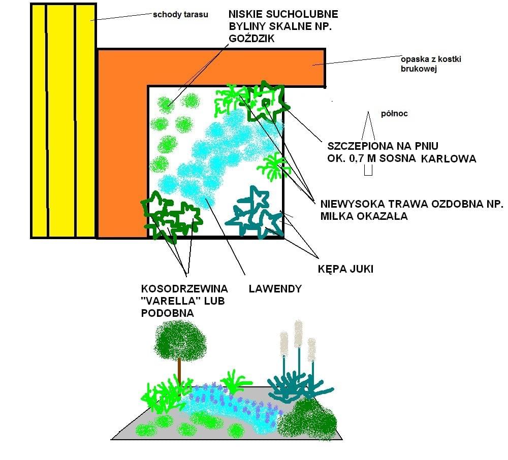

ezg2014 30.05.2017 22:20 Zgłoś naruszenie Udostępnij Napisano 30 Maja 2017 Część ogrodu chciałbym przerobić na ogród żwirowy. Poniżej mój pomysł: Miejsce to jest od strony południowej między schodami tarasu na ścianą domy. Wymiary to 2,5x3m. Jest spadek w kierunku rogu między schodami a kostką. Różnica wysokości to ok. 20cm. Czy dobrze wybrałem rośliny? czy ma to sens? Cytuj Odnośnik do komentarza https://forum.murator.pl/topic/229600-czy-ma-sens-taki-ogr%C3%B3dek-%C5%BCwirowy/ Udostępnij na innych stronach Więcej opcji udostępniania
Elfir 31.05.2017 15:25 Zgłoś naruszenie Udostępnij Napisano 31 Maja 2017 ogródek żwirowy można zrobić zawsze. Ale nie taki. Chyba, że taki układ to must have i będziesz go bronił własną piersią.Układy symetryczne (a tu jest wręcz hipersymetrycznosć) wyglądają z reguły źle. Chyba, że robisz stylizowany ogród barokowy. Cytuj Odnośnik do komentarza https://forum.murator.pl/topic/229600-czy-ma-sens-taki-ogr%C3%B3dek-%C5%BCwirowy/#findComment-7359968 Udostępnij na innych stronach Więcej opcji udostępniania
ezg2014 31.05.2017 17:06 Autor Zgłoś naruszenie Udostępnij Napisano 31 Maja 2017 Jestem laikiem w temacie ogrodów. Co zmienić w tym przypadku? Czy spadek nie przeszkadza? Cytuj Odnośnik do komentarza https://forum.murator.pl/topic/229600-czy-ma-sens-taki-ogr%C3%B3dek-%C5%BCwirowy/#findComment-7360011 Udostępnij na innych stronach Więcej opcji udostępniania
Elfir 01.06.2017 11:06 Zgłoś naruszenie Udostępnij Napisano 1 Czerwca 2017 Spadek przeszkadza o tyle, że zasadniczo układ działki powinien preferować odpływ wody od domu na zewnątrz i od ścieżki na zewnątrz. A tu, w razie jakiś wielkich ulew, jak rozumiem, woda będzie mogła zbierać się na kostce brukowej. Co zmienić - zacząć od kompozycji. Można też zwiększyć ilość gatunków lub sztuk, bo teraz to trochę pusto jest.Chyba, ze to ma być taki minimalizm? Bo kompozycję ogrodu dobiera się do budynku. Cytuj Odnośnik do komentarza https://forum.murator.pl/topic/229600-czy-ma-sens-taki-ogr%C3%B3dek-%C5%BCwirowy/#findComment-7360311 Udostępnij na innych stronach Więcej opcji udostępniania

ezg2014 02.06.2017 09:03 Autor Zgłoś naruszenie Udostępnij Napisano 2 Czerwca 2017 Dziękuję za rady. Czym oddzielić ogródek żwirowy od reszty trawnika? Muszą to być betonowe obrzeża jak do kostki? Czy jest coś innego? Na jednym z powyższych zdjęć wydaje się , że żwir dochodzi bezpośrednio do trawy. Poniżej kolejna koncepcja: Cytuj Odnośnik do komentarza https://forum.murator.pl/topic/229600-czy-ma-sens-taki-ogr%C3%B3dek-%C5%BCwirowy/#findComment-7360717 Udostępnij na innych stronach Więcej opcji udostępniania

Elfir 02.06.2017 10:31 Zgłoś naruszenie Udostępnij Napisano 2 Czerwca 2017 Dziękuję za rady. Czym oddzielić ogródek żwirowy od reszty trawnika? Muszą to być betonowe obrzeża jak do kostki? Czy jest coś innego? Na jednym z powyższych zdjęć wydaje się , że żwir dochodzi bezpośrednio do trawy. Poniżej kolejna koncepcja: [ATTACH=CONFIG]390415[/ATTACH] Można oddzielić ekobordem. Rozumiem, że ten cyprysik już rośnie? Jaki ma kształt? Kolumna? kula? Cyprysik, w przeciwieństwie do pozostałych roślin ma większe wymagania wodne. O ile lawendy i juki sobie poradzą bez podlewania, Nawet bukszpan po ukorzenieniu się, poradzi sobie z suszą, tak cyprysik będzie się tylko męczył. Cytuj Odnośnik do komentarza https://forum.murator.pl/topic/229600-czy-ma-sens-taki-ogr%C3%B3dek-%C5%BCwirowy/#findComment-7360748 Udostępnij na innych stronach Więcej opcji udostępniania
ezg2014 02.06.2017 12:14 Autor Zgłoś naruszenie Udostępnij Napisano 2 Czerwca 2017 Na razie rośnie tylko juka w rogu. Poza tym tylko trawa. To po środku niepodpisane to trawy ozdobne. Cytuj Odnośnik do komentarza https://forum.murator.pl/topic/229600-czy-ma-sens-taki-ogr%C3%B3dek-%C5%BCwirowy/#findComment-7360780 Udostępnij na innych stronach Więcej opcji udostępniania

Elfir 03.06.2017 10:31 Zgłoś naruszenie Udostępnij Napisano 3 Czerwca 2017 Wielkie dzięki. Od razu widać fachowca. Ile potrzeba żwiru na 1m2? Co lepsze eko-bord czy jednak betonowe obrzeże? To naprawdę zależy od tego w jakim stylu masz już istniejące nawierzchnie i jaki chcesz utrzymać styl ogrodu. Ekobord jest praktycznie niewidoczny (nadaje się do ogrodów naturalistycznych, wiejskich, o swobodnym charakterze), a opaski z bruku bardzo wyraźnie podkreślają granicę (czyli pasują do ogrodów geometrycznych, nowoczesnych, formalnych). Zakładając 5 cm grubości warstwy żwiru daje to 0,05 m3 na 1 m2 Cytuj Odnośnik do komentarza https://forum.murator.pl/topic/229600-czy-ma-sens-taki-ogr%C3%B3dek-%C5%BCwirowy/#findComment-7361001 Udostępnij na innych stronach Więcej opcji udostępniania
ezg2014 10.06.2017 17:24 Autor Zgłoś naruszenie Udostępnij Napisano 10 Czerwca 2017 Jeszcze jedno pytanie. Czy spadek ok. 20cm nie spowoduje, że żwir będzie się przemieszczał w najniższe miejsce? Cytuj Odnośnik do komentarza https://forum.murator.pl/topic/229600-czy-ma-sens-taki-ogr%C3%B3dek-%C5%BCwirowy/#findComment-7364471 Udostępnij na innych stronach Więcej opcji udostępniania
Elfir 10.06.2017 17:33 Zgłoś naruszenie Udostępnij Napisano 10 Czerwca 2017 użyj grysu (tłucznia/klińca/kory kamiennej) a nie żwiru, to nie będzie. Cytuj Odnośnik do komentarza https://forum.murator.pl/topic/229600-czy-ma-sens-taki-ogr%C3%B3dek-%C5%BCwirowy/#findComment-7364479 Udostępnij na innych stronach Więcej opcji udostępniania
