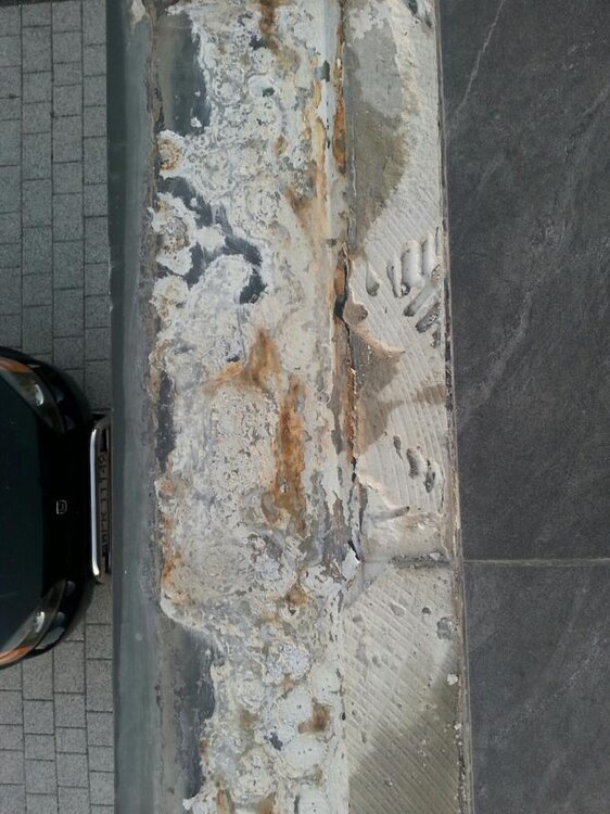

fantomek24 31.05.2017 19:23 Zgłoś naruszenie Udostępnij Napisano 31 Maja 2017 (edytowane) Płytki tarasu zewnętrznego przy samym froncie po dwóch sezonach zaczęły odchodzić dodam że były w 3/4 położone na blasze okapnika wody załączam poniżej zdjęcie jak to wygląda. Co zrobić aby za dwa lata nie było podobnego problemu? Prawdopodobnie w zimie blacha zaczęła chodzić i wybiło płytki. Czy obecnie może hydroizolacja to zasmarować i dopiero płytki a od krawędzi dać silikon hydroizolacja? Edytowane 1 Czerwca 2017 przez fantomek24 Cytuj Odnośnik do komentarza https://forum.murator.pl/topic/229620-zabezpieczenie-p%C5%82ytek-tarasu-zewn%C4%99trznego/ Udostępnij na innych stronach Więcej opcji udostępniania

Mareks77 05.06.2017 11:43 Zgłoś naruszenie Udostępnij Napisano 5 Czerwca 2017 (edytowane) Obróbki blacharskie powinny być zatopione w specjalnym uszczelniaczu poliuretanowym a następnie cały balkon pokryty izolacją wodną np. Mapelastic itp.Na całości balkonu powinien być zachowany spadek min. 2% natomiast czoło balkonu powinno być zabezpieczone silikonem lub innym preparatem tak aby woda nie podsiąkała pod płytkę.Jest to szczególnie newralgiczne jeśli czoło płytki jest w tym miejscu docinane bez szkliwa.Klejenie płytek nie powinno odbywać się w dni upalne które wpływają na szybkie odparowywanie wody bez dostatecznej siły związania, kleić poprzez smarowanie zarówno płytki jak i powierzchni balkonu.Konsystencja kleju powinna zapewniać idealny rozpływ bez pustych przestrzeni pod płytką która może powodować gromadzenie się wilgoci a następnie rozsadzanie podczas mrozów. Skuć resztki kleju do betonu i żywej blachy, Jeśli można bez uszkodzenia zdemontować blachę to zrobić to a następnie zamontować ją uprzednio smarując powierzchnię specjalnym uszczelniaczem tu użyć np Ceresit CS 29 .Jeśli nie ma takiej możliwości to dokładnie zagruntować wylewkę betonową a następnie dokładnie pędzlem rozprowadzić hydroizolację CeresitMożna użyć hydroizolacji Ceresit lub Mapelastic rozrabiając najpierw bardzo rzadką konsystencję i malując pędzlem całość blachy tak aby weszła ona także jeśli to możliwe częściowo pod blachę.Po wyschnięciu nałożyć drugą warstwę.Po dniu przerwy można przykleić brakujące płytki pilnując aby klej nie był za gęsty pokrywając płaską pacą płytkę a pacą z zębami taras.Najlepiej aby większa ilość kleju wychodziła bokiem anizeli miało by jego zabraknąć.Wypraktykowałem tu albo klej odkształcalny Atlas Plus lub Adesilex p9.Po wyschnięciu dokładnie zafugować, a czoło można zabezpieczyć tym samym Ceresitem CS 29.Ewentualny nadmiar można usunąć palcem pokrytym płynem do mycia Ludwik. Edytowane 5 Czerwca 2017 przez Mareks77 Cytuj Odnośnik do komentarza https://forum.murator.pl/topic/229620-zabezpieczenie-p%C5%82ytek-tarasu-zewn%C4%99trznego/#findComment-7361895 Udostępnij na innych stronach Więcej opcji udostępniania
