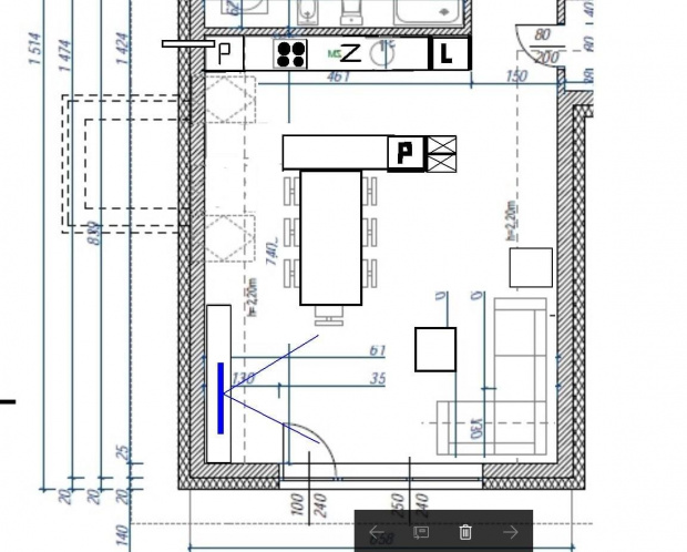

Bardzo proszę o pomoc w rozplanowaniu 45 m pomieszczenia na kuchnię i pokój dzienny z jadalnią. Myślę nad tym od dłuższego czasu, powstało kilka wstępnych projektów ale mam już kompletny mętlik w głowie i chciałabym móc zobaczyć jakieś świeże pomysły.
Garść informacji na temat mieszkania:
- adaptujemy strych na poddasze użytkowe, ściana kolankowa ma wys 1,50 m, ze względu na przyłącza na parterze kuchnia musi być przy ścianie 4,60 m na lewo od wejścia
- z budową ruszamy dopiero we wrześniu także jest jeszcze spore pole manewru
- planujemy w pomieszczeniu zostawić tzw sufit katedralny i ładnie odsłonić belki
- w kuchni musi się jeszcze zmieścić szafa na piec gazowy (szer ok 60 cm)
- według projektu kuchnia jest ślepa, jednak można jeszcze pomyśleć o zmianie umiejscowienia okien dachowych

Może wyspa z dostawianym stołem (na większe imprezy wysuwanym na środek pokoju), obok niej wysoki słupek z piekarnikiem, płytka szafą a od strony salonu regałem. Słupek i regał maja na celu zasłaniać okolice zlewu od strony kanapy.
Okno połaciowe przydałoby się w kuchni.
Szafka na piecyk gazowy kondensacyjny przy ścianie zewnętrznej i wyprowadzenie spalin przez ścianę

Dzięki Elfir! Już się bałam, że nikt nie zaglądnie na wątek ;)
W każdym razie to co zaproponowałaś jest bardzo zbieżne z jednym z moich pomysłów i podoba mi się :)
Co prawda nie pomyślałam o postawieniu pieca przy ścianie zewn, czy ten sposób będzie lepszy od podpięcia pieca pod komin (jest po drugiej stronie łazienki jakieś 2,5m za lodówką)?
tak ogólnie większość moich pomysłów bazowała na zabudowie jednorzędowej plus wyspa, ale naczytałam się trochę o ergonomii i zaczęłam mieć wątpliwości czy to dobry pomysł ;) aczkolwiek nadal najbardziej podoba mi się to rozwiązanie.
Co do wyspy, czy taki słupek przy wchodzeniu z korytarza nie będzie dziwnie wyglądał? Pytam, bo sama się nad tym zastanawiałam, ale powiem szczerze, że nie mogłam sobie tego do końca zwizualizować w głowie i bałam się takiego rozwiązania.
co do stołu jadalnego, też myślałam żeby go dostawić do wyspy, tylko może dłuższym bokiem, żeby tak nie wystawał w głąb salonu?
telewizora nie planuję i tam gdzie go wyrysowałaś planowałam kącik do czytania :)
bardzo dziękuję za zainteresowanie tematem, i wszelkie inne pomysły i uwagi przyjmę z radością :)

zakładałam wystawienie rury od pieca przez ścianę a nie do komina, stad jego lokalizacja.
a tu kuchnia przesłonięta słupkiem wysokiej zabudowy:

właśnie dlatego, że nie mam zamiłowania do sterylności w domu, wolę pewne fragmenty zasłaniać niż odkrywać.
Jak mąż zobowiąże się do sprzątania kuchni po obiedzie, niech będzie wg. jego pomysłu :)
Przejście przy wyspie to min. 90 cm
Nie chciałaś płyty na wyspie.
A zrobiłaś sobie takie wizualki...
Co do słupków - można byłoby je ładnie drewnem powiązać z konstrukcją dachu albo obudować cegłą i wbudować od strony salonu biokominek
coś jak na tym zdjęciu:
http://www.aw-studio.pl/uploads/1097/salon-na-poddaszu-1525x263.jpg
Albo zrobić słupki 2/3:

Mąż sprząta równie często także wypada brać i jego zdanie pod uwagę ;) w obecnym mieszkaniu nie mamy zmywarki, także mam nieśmiałą nadzieję, że po zainstalowaniu 60-tki w nowej kuchni sterty garów nie będą już takie rażące ;)
fakt, nie chcę okapu na wyspie, testowałam w programie rożne ustawienia i to była moja jedyna wizualka ze słupkiem przy wyspie, dlatego ja załączyłam - jednak dalej trzymam się wersji że okap na wyspie niet :no:
we wszystkich moich wizualizacjach przejście pomiędzy blatami założyłam 120 cm, od ściany min 100 cm.
pierwsze zdjęcie mega mi się podoba - dzięki za podesłanie, jest tu nad czym myśleć.
rzeczywiście chcę wystrojem kuchni i salonu nawiązać do drewnianych belek więc klimaty bardzo moje :)
co do słupków 2/3 rzeczywiście nie wyglądają masywnie a już zasłonią co trzeba.
dzięki za podsunięcie nowych pomysłów.
A co myślisz o podwieszeniu sufitu tylko w części kuchennej a resztę zostawić otwartą, czy to dobry pomysł?
ogólnie zależy nam na wrażeniu dużej przestrzeni, pomieszczenie nie jest jakieś spore, więc trzeba uważać na to co się robi ;)
wklejam inspirację, która do tej pory miała największy wpływ na wyobrażenie kuchni:
