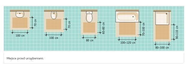

scorpi 30.06.2017 18:58 Autor Zgłoś naruszenie Udostępnij Napisano 30 Czerwca 2017 Dziękujemy Elfir! Wygląda to dużo lepiej niż w wersji od dewelopera.Może powinniśmy trochę zwęzić łazienkę aby powiększyć pokój z aneksem? Cytuj Odnośnik do komentarza https://forum.murator.pl/topic/230320-rozplanowanie-ma%C5%82ego-mieszkania/#findComment-7373298 Udostępnij na innych stronach Więcej opcji udostępniania
anika1003 01.07.2017 08:16 Zgłoś naruszenie Udostępnij Napisano 1 Lipca 2017 http://meblujemylazienke.pl/wp-content/uploads/2016/07/%C5%82azienka4.jpg http://www.sztuka-wnetrza.pl/galleries/thumbs/fit_in_900x600/rozmieszczenieurzadzenlazienka.jpg Cytuj Odnośnik do komentarza https://forum.murator.pl/topic/230320-rozplanowanie-ma%C5%82ego-mieszkania/#findComment-7373436 Udostępnij na innych stronach Więcej opcji udostępniania
scorpi 03.07.2017 06:48 Autor Zgłoś naruszenie Udostępnij Napisano 3 Lipca 2017 Dzięki Anika! Czyli trochę możemy ją zwęzić. Może ktoś jeszcze ma jakiś pomysł? Cytuj Odnośnik do komentarza https://forum.murator.pl/topic/230320-rozplanowanie-ma%C5%82ego-mieszkania/#findComment-7374167 Udostępnij na innych stronach Więcej opcji udostępniania
