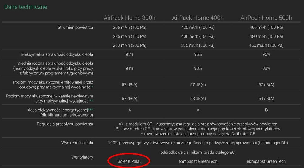

sagemini 16.05.2018 12:09 Zgłoś naruszenie Udostępnij Napisano 16 Maja 2018 Panowie, kilka stron wcześniej można znaleźć informacje ze AirPacki Home serii 300 mają inne wentylatory od serii 400. Patrząc na strone Thessli można znaleźć informacje że wszystkie modele Airpacków Home mają wentylatory ebmpapst. Jak jest naprawdę?. Pierwotnie miałem przewidzianego u siebie Airpacka 300 poprzedniej generacji ale obecnie zdecydowałem się zamówić w jego miejsce wersję HOME. Mam nadzieję, że to właściwa decyzja. Zastanawia mnie tylko kwestia tych wentylatorów... Cytuj Odnośnik do komentarza https://forum.murator.pl/topic/230564-airpack-home-nowe-centrale-informacje-problemy-pytania/page/13/#findComment-7534182 Udostępnij na innych stronach Więcej opcji udostępniania
Kaizen 16.05.2018 12:24 Zgłoś naruszenie Udostępnij Napisano 16 Maja 2018 Patrząc na strone Thessli można znaleźć informacje że wszystkie modele Airpacków Home mają wentylatory ebmpapst. Jak jest naprawdę? W katalogu stoi, że inne. Na pierwszej stronie wątku masz porównanie - 300 słabo wypada. http://forum.muratordom.pl/attachment.php?attachmentid=413122 Cytuj Odnośnik do komentarza https://forum.murator.pl/topic/230564-airpack-home-nowe-centrale-informacje-problemy-pytania/page/13/#findComment-7534186 Udostępnij na innych stronach Więcej opcji udostępniania
sagemini 16.05.2018 12:32 Zgłoś naruszenie Udostępnij Napisano 16 Maja 2018 (edytowane) Na stronie Thessli i w materiałach na niej zawartych można znaleźć przynajmniej 3 sprzeczne ze sobą informacje w kwestii stosowanych wentylatorów. EDIT: Dzwoniłem do Thessli - obecnie we wszystkich centralach HOME montowane są wentylatory ebmpapst. Wcześniej faktycznie były inne ale zostały zastąpione przez wentylatory tego jednego producenta. Rozmawiałem z Panem Wiesławem z serwisu i potwierdził że konstrukcyjnie to niemal bliżniacze modele wentylatorów różniące się w zasadzie jedynie mocą. @Kaizen - co do wersji 300 i tego, że blado wypada w porównaniu z innymi - zwróć uwagę, że Twoje opracowanie z pierwszej strony wątku troche straciło już na aktualności. Wraz ze zmianą dostawcy wentylatorów a może i nie tylko (zgaduję że na przestrzeni miesięcy pojawiło się kilka innych drobnych usprawnień konstrukcyjnych) AirPack Home 300 nie przegrywa już na starcie z większym bratem. Porównaj chociażby tabele przedstawiającą zużycie energii przez APH 300. Edytowane 16 Maja 2018 przez sagemini Cytuj Odnośnik do komentarza https://forum.murator.pl/topic/230564-airpack-home-nowe-centrale-informacje-problemy-pytania/page/13/#findComment-7534190 Udostępnij na innych stronach Więcej opcji udostępniania
Kaizen 16.05.2018 17:31 Zgłoś naruszenie Udostępnij Napisano 16 Maja 2018 Na stronie Thessli i w materiałach na niej zawartych można znaleźć przynajmniej 3 sprzeczne ze sobą informacje w kwestii stosowanych wentylatorów. EDIT: Dzwoniłem do Thessli Wiarygodność ThesslaGreen sięga poziomu polityka. I było o tym w tym wątku. Piszą jedno w danych technicznych, co innego w marketingowych, potem zmieniają wyniki pomiarów bez zmian konstrukcyjnych. W katalogu ciągle jest tak, jak wrzucałem, na telefon twierdzą co innego... I zgadnij, jakiego kota wyciągniesz z pudełka... I jakie w końcu parametry deklarował producent? Porównaj chociażby tabele przedstawiającą zużycie energii przez APH 300. No właśnie to porównywałem na pierwszej stronie. Czy gdzieś dostałeś tabele APH300 z EBM Papst? Cytuj Odnośnik do komentarza https://forum.murator.pl/topic/230564-airpack-home-nowe-centrale-informacje-problemy-pytania/page/13/#findComment-7534303 Udostępnij na innych stronach Więcej opcji udostępniania

oszczednyGrześ 17.05.2018 08:29 Autor Zgłoś naruszenie Udostępnij Napisano 17 Maja 2018 Co do wentylatorów. Tak na początku wrzucali Soler&Palau do 300tki potem była zmiana. Co do serwisu to rzeczywiście nie ma co narzekać chyba ze jest epidemia grypy jak to miało miejsce w tym roku i nie miał kto jeździć czy składać central. A tak jak pisze plusfoto tyle przypadków ilu ludzi. Cytuj Odnośnik do komentarza https://forum.murator.pl/topic/230564-airpack-home-nowe-centrale-informacje-problemy-pytania/page/13/#findComment-7534551 Udostępnij na innych stronach Więcej opcji udostępniania
