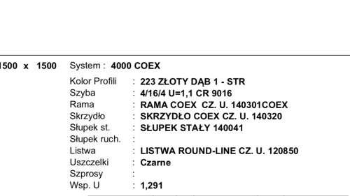

matti1234567 11.07.2017 12:34 Zgłoś naruszenie Udostępnij Napisano 11 Lipca 2017 Witam. Otrzymałem wyceny na okna. Kompletnie się na tym nie znam. Może doradzicie które będą najcieplejsze i najrozsądniej było by je wybrać? Może wy jakieś doradzicie. W kolejnych postach będę dodawał specyfikacje z wycen. Cytuj Odnośnik do komentarza https://forum.murator.pl/topic/230597-kt%C3%B3re-okna-wybra%C4%87/ Udostępnij na innych stronach Więcej opcji udostępniania
matti1234567 11.07.2017 12:35 Autor Zgłoś naruszenie Udostępnij Napisano 11 Lipca 2017 Okna Profil Ideal 4000, okucie Winkhaus pro pilot wyposażone w:- mikrowentylację- zaczep antywyważeniowy w skrzydle UR- szyba:Ug=1,1W/m2 K 4/16/4 ze stalową termo ramką- klamka PCV- czarna uszczelka- kolor jednostronny Dodatkowo rolety zewnętrzne Aluprof. Cytuj Odnośnik do komentarza https://forum.murator.pl/topic/230597-kt%C3%B3re-okna-wybra%C4%87/#findComment-7377604 Udostępnij na innych stronach Więcej opcji udostępniania
matti1234567 11.07.2017 12:36 Autor Zgłoś naruszenie Udostępnij Napisano 11 Lipca 2017 Okna Passiv, profil Gealan S9000, okucie Winkhaus pro pilot wyposażone w:- mikrowentylację- zaczep antywyważeniowy w skrzydle UR- mikrowentylację- blokadę błędnego położenia klamki- podnośnik skrzydła- system poczwórnego uszczelniania- klamka Hoppe Secustic- wypełnienie rowka dolnej części ramy- szyba potrójna :Ug=0,5W/m2 K 4/18/4/18/4(48mm) z systemem ciepłej ramki- kolor jednostronny- czarna uszczelka Dodatkowo rolety zewnętrzne Aluprof. Cytuj Odnośnik do komentarza https://forum.murator.pl/topic/230597-kt%C3%B3re-okna-wybra%C4%87/#findComment-7377605 Udostępnij na innych stronach Więcej opcji udostępniania

finlandia 11.07.2017 14:34 Zgłoś naruszenie Udostępnij Napisano 11 Lipca 2017 Okna Profil Ideal 4000, okucie Winkhaus pro pilot wyposażone w: - mikrowentylację - zaczep antywyważeniowy w skrzydle UR - szyba:Ug=1,1W/m2 K 4/16/4 ze stalową termo ramką - klamka PCV - czarna uszczelka - kolor jednostronny Dodatkowo rolety zewnętrzne Aluprof. Kogoś, kto proponuje te okna od ręki bym skreślił. Najtańsze i najsłabsze z możliwych zestawień komponentów do okna. Nadaje się to do komórki a nie do domu (przynajmniej wg dzisiejszych standardów). Cytuj Odnośnik do komentarza https://forum.murator.pl/topic/230597-kt%C3%B3re-okna-wybra%C4%87/#findComment-7377642 Udostępnij na innych stronach Więcej opcji udostępniania
blokno 11.07.2017 15:34 Zgłoś naruszenie Udostępnij Napisano 11 Lipca 2017 Nadaje się to do komórki a nie do domu (przynajmniej wg dzisiejszych standardów). bez przesady.. podejrzewam, że 90 proc. domów w Polsce ma takie właśnie, albo jeszcze zimniejsze okna. A "dzisiejszy" standard to 1,3 W/mkw.K, więc jeśli producent deklaruje Uw<1,3 to ten standard jest tutaj spełniony. I jeśli rzeczywiście zamontowane zostaną razem z roletami, to może się okazać, że będą miały lepszy bilans cieplny niż okna tzw. "energooszczędne". Więc wcale bym ich nie skreślał.. Cytuj Odnośnik do komentarza https://forum.murator.pl/topic/230597-kt%C3%B3re-okna-wybra%C4%87/#findComment-7377660 Udostępnij na innych stronach Więcej opcji udostępniania
Kaizen 11.07.2017 16:04 Zgłoś naruszenie Udostępnij Napisano 11 Lipca 2017 bez przesady.. podejrzewam, że 90 proc. domów w Polsce ma takie właśnie, albo jeszcze zimniejsze okna. A "dzisiejszy" standard to 1,3 W/mkw.K, więc jeśli producent deklaruje Uw<1,3 to ten standard jest tutaj spełniony. Dzisiejsze minimum wymagane prawem (od 1 stycznia 2017r.) to 1,1. I nie dla samego pakietu, a dla całego okna. A U dla całego okna jest znacząco niższe, niż dla samego pakietu. Cytuj Odnośnik do komentarza https://forum.murator.pl/topic/230597-kt%C3%B3re-okna-wybra%C4%87/#findComment-7377675 Udostępnij na innych stronach Więcej opcji udostępniania
blokno 11.07.2017 16:58 Zgłoś naruszenie Udostępnij Napisano 11 Lipca 2017 Dzisiejsze minimum wymagane prawem (od 1 stycznia 2017r.) to 1,1. I nie dla samego pakietu, a dla całego okna. A U dla całego okna jest znacząco niższe, niż dla samego pakietu. To prawda, sorka - mój błąd.. Cytuj Odnośnik do komentarza https://forum.murator.pl/topic/230597-kt%C3%B3re-okna-wybra%C4%87/#findComment-7377689 Udostępnij na innych stronach Więcej opcji udostępniania
finlandia 11.07.2017 17:10 Zgłoś naruszenie Udostępnij Napisano 11 Lipca 2017 To że znaczna część domów ma takie okna, nie oznacza że są one dobre. Sama klamka plastikowa(najczęściej spotykana na rynku o nazwie zbieżnej z jakimś psim imieniem) to TANDETA i szanujący się producent by nie proponował tego g. za 2 zł (bo po dwóch latach w używanych oknach rękojeść klamki się łamie i zostaje człowiekowi w ręku). Tak samo nie sprawdza się klamka metalowa za 5zł bo w tych dla odmiany pęka plastik trzymający śrubki. Także - jeśli producent się szanuje i rozpatruje zgłoszenia od swoich klientów to zaproponuje coś lepszego. Co prawda głupia klamka wiosny nie czyni, ale to dobry znak. Cytuj Odnośnik do komentarza https://forum.murator.pl/topic/230597-kt%C3%B3re-okna-wybra%C4%87/#findComment-7377695 Udostępnij na innych stronach Więcej opcji udostępniania
matti1234567 11.07.2017 17:29 Autor Zgłoś naruszenie Udostępnij Napisano 11 Lipca 2017 To że znaczna część domów ma takie okna, nie oznacza że są one dobre. Sama klamka plastikowa(najczęściej spotykana na rynku o nazwie zbieżnej z jakimś psim imieniem) to TANDETA i szanujący się producent by nie proponował tego g. za 2 zł (bo po dwóch latach w używanych oknach rękojeść klamki się łamie i zostaje człowiekowi w ręku). Tak samo nie sprawdza się klamka metalowa za 5zł bo w tych dla odmiany pęka plastik trzymający śrubki. Także - jeśli producent się szanuje i rozpatruje zgłoszenia od swoich klientów to zaproponuje coś lepszego. Co prawda głupia klamka wiosny nie czyni, ale to dobry znak. Czy chodzi ci tu o ta klamkę hoppe secustik? Ogólnie czy to okno Okna Passiv, profil Gealan S9000, okucie Winkhaus pro pilot byłoby dobrym wyborem? Cytuj Odnośnik do komentarza https://forum.murator.pl/topic/230597-kt%C3%B3re-okna-wybra%C4%87/#findComment-7377698 Udostępnij na innych stronach Więcej opcji udostępniania
finlandia 11.07.2017 21:15 Zgłoś naruszenie Udostępnij Napisano 11 Lipca 2017 Klamki Hoppe są wzorem dla pozostałych. Nie znam firmy Okna Passiv, nie wiem co i jak produkują, czy poza nazwą mogą się pochwalić badaniami potwierdzającymi deklarowane parametry. Okucie Winkhas jak każde - można go użyć w wersji minimalistycznej lub full opcji a wtedy różnice w "osiągach" będą wyraźne. Cytuj Odnośnik do komentarza https://forum.murator.pl/topic/230597-kt%C3%B3re-okna-wybra%C4%87/#findComment-7377806 Udostępnij na innych stronach Więcej opcji udostępniania
