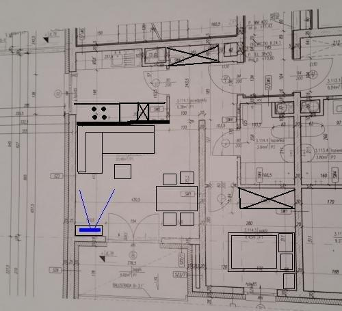

bajkosław 22.07.2017 19:09 Zgłoś naruszenie Udostępnij Napisano 22 Lipca 2017 (edytowane) Dzień Dobry, Zbliża się termin odbioru mojego pierwszego mieszkania i będę musiał zająć się jego wykończeniem i aranżacją. Dlatego też, po miesiącach czytania forum, postanowiłem założyć nowy temat. Będę wdzięczny za wszelkie sugestie, uwagi czy pomysły dotyczące urządzenia tego wnętrza. Mieszkanie będzie przeznaczone dla jednej osoby (przynajmniej na razie), która większość czasu spędza w pracy. Priorytetem dla mnie jest funkcjonalność i prostota wykończenia. Ponieważ jest to małe mieszkanie nie chciałbym go zagracać niepotrzebnymi rzeczami. Zdecydowanie nie jestem entuzjastą otwartych kuchni. Chciałbym raczej zamknąć ją całkowicie lub ewentualnie zostawić układ taki jaki można zobaczyć na planie. Na razie zamknięta kuchnia z zabudową w U wydaje mi się najlepszym rozwiązaniem. Jeżeli w kuchni znalazłoby się miejsce na mały stół to jestem w stanie zrezygnować ze stołu w salonie. Jeżeli ktoś z forumowiczów zechciałby się podzielić się swoimi pomysłami na urządzenie tego wnętrza będzie to dla mnie bardzo pomocne. Edytowane 22 Lipca 2017 przez bajkosław Cytuj Odnośnik do komentarza https://forum.murator.pl/topic/230874-aran%C5%BCacja-mieszkania-43-m2/ Udostępnij na innych stronach Więcej opcji udostępniania
jo-anka 22.07.2017 19:24 Zgłoś naruszenie Udostępnij Napisano 22 Lipca 2017 Chętnie zobaczyłabym rzut Twojego mieszkanka, ale link do załącznika nie działa Cytuj Odnośnik do komentarza https://forum.murator.pl/topic/230874-aran%C5%BCacja-mieszkania-43-m2/#findComment-7382124 Udostępnij na innych stronach Więcej opcji udostępniania
bajkosław 22.07.2017 19:28 Autor Zgłoś naruszenie Udostępnij Napisano 22 Lipca 2017 Spróbuj proszę odświeżyć stronę. Edytowałem post kilka razy w krótkim czasie żeby naprawić błędy z wyświetlaniem planu. U mnie teraz wygląda OK. Cytuj Odnośnik do komentarza https://forum.murator.pl/topic/230874-aran%C5%BCacja-mieszkania-43-m2/#findComment-7382127 Udostępnij na innych stronach Więcej opcji udostępniania
Elfir 22.07.2017 22:01 Zgłoś naruszenie Udostępnij Napisano 22 Lipca 2017 nie rób zabudowy w kuchni w U tylko dwa równoległe ciągi - szafki narożne są drogie w sumie mało funkcjonalne. Cytuj Odnośnik do komentarza https://forum.murator.pl/topic/230874-aran%C5%BCacja-mieszkania-43-m2/#findComment-7382176 Udostępnij na innych stronach Więcej opcji udostępniania
jo-anka 23.07.2017 08:03 Zgłoś naruszenie Udostępnij Napisano 23 Lipca 2017 (edytowane) Elfir - w Twojej propozycji kuchni trochę zaburzony jest układ ciągu kuchennego. Albo źle interpretuję umieszczenie urządzeń? Mi osobiście takie układy szafek kuchennych kojarzą się w małymi, wąskimi kuchniami w blokach z wielkiej płyty. A to przecież nowe budownictwo - można podejść do sprawy bardziej... hmm... nowocześnie Z resztą, w mieszkaniu (póki co) dla jednej osoby nie potrzeba aż tak wiele szafek... bajkosław - dużo masz garnków i innych akcesoriów kuchennych? Ja bym zrobiła w układzie kuchni zamkniętej - szafki w "L" - kuchenka z widokiem przy oknie (jeśli elektryczna, bo na gaz będzie palniki "zwiewać") - i myślę, że można by tu zmieścić jakiś niewielki stolik z krzesełkami. Wtedy w salonie masz przestrzeń dzienną, sale kinową - czy co tam wymyślisz. Ładny, duży taras można zaaranżować na "letnią jadalnię". Druga wersja - otworzyć jednak tą kuchnię, naszą "L-kę" z poprzedniej wersji rozbudować o barek - półwysep (może być trochę wyższy niż szafki kuchenne, wtedy zasłoni pełny zlew, jak nie pozmywasz ). Postawić wypasione krzesełka - hokery, zrobić w pobliżu szafkę na wino (ach! rozmarzyłam się!) A na tarasie duży stół na imprezki "pod chmurką". Mam nadzieję, że coś widać na moim rysuneczku? EDYCJA: Po krótkim namyśle, jednak cofam pomysł z kuchenką pod oknem - ze względów użytkowych. Jednak to lepsze miejsce na zlew No i w tym momencie moja idea ciągu kuchennego legła w gruzach... Edytowane 23 Lipca 2017 przez jo-anka Cytuj Odnośnik do komentarza https://forum.murator.pl/topic/230874-aran%C5%BCacja-mieszkania-43-m2/#findComment-7382239 Udostępnij na innych stronach Więcej opcji udostępniania
bajkosław 23.07.2017 08:55 Autor Zgłoś naruszenie Udostępnij Napisano 23 Lipca 2017 Elfir, podoba mi się układ salonu, który zaproponowałaś. Nie sądziłem, że może się w nim zmieścić taki duży narożnik. Zdradzisz jaki jest cel przesunięcia drzwi do sypialni? Wydaj mi się, że i tak tą przestrzeń może być ciężko zagospodarować. jo-anka, masz rację - nie mam zbyt wielu akcesoriów kuchennych. Ciekawy układ kuchni ale kuchenka przy oknie jakoś mnie nie przekonuje. Nad zlewem w tym miejscu jeszcze mógłbym się zastanowić chociaż też nie jestem zwolennikiem takiego rozwiązania. Zastanawiam się jeszcze nad tego typu rozwiązaniem Cytuj Odnośnik do komentarza https://forum.murator.pl/topic/230874-aran%C5%BCacja-mieszkania-43-m2/#findComment-7382255 Udostępnij na innych stronach Więcej opcji udostępniania
jo-anka 23.07.2017 09:19 Zgłoś naruszenie Udostępnij Napisano 23 Lipca 2017 Może coś takiego... ? Zdjęcie znalezione w internetach. Chyba pasuje do układu Twojej kuchni Po prawej - zlew i lodówa, po lewej płyta, a pod oknem miejsce do jedzenia. Sprytne to - szkoda, że sama nie wpadłam na taki układ! Pozdrawiam Cytuj Odnośnik do komentarza https://forum.murator.pl/topic/230874-aran%C5%BCacja-mieszkania-43-m2/#findComment-7382265 Udostępnij na innych stronach Więcej opcji udostępniania
bajkosław 23.07.2017 09:42 Autor Zgłoś naruszenie Udostępnij Napisano 23 Lipca 2017 (edytowane) Super to wygląd. Zastanawiam się tylko czy to się zmieści po prawej stronie. Lodówka, zlew, zmywarka 45 i to miejsce do jedzenia. Jaką głębokość powinien mieć taki blat pod oknem?Pasowałyby mi nawet różne poziomy tych blatów tak jak to jest na zdjęciu bo okno będę miał tylko na wysokości 85 cm. Tylko czy w takim układzie zyskując to miejsce do jedzenia pod oknem nie traci się szafek, które są po bokach? Edytowane 23 Lipca 2017 przez bajkosław Cytuj Odnośnik do komentarza https://forum.murator.pl/topic/230874-aran%C5%BCacja-mieszkania-43-m2/#findComment-7382270 Udostępnij na innych stronach Więcej opcji udostępniania
Elfir 23.07.2017 11:03 Zgłoś naruszenie Udostępnij Napisano 23 Lipca 2017 (edytowane) Elfir - w Twojej propozycji kuchni trochę zaburzony jest układ ciągu kuchennego. Albo źle interpretuję umieszczenie urządzeń? Na pewno mniej wygodny od typowego ciągu, gdzie płyta i zlew sa na jednym blacie. Ale kuchnia jest za krótka. Gdyby jednak kuchenkę wstawić obok zlewu, zabraknie przy zlewie blatu roboczego. Kuchenka pod oknem generuje problem zapryskanych okien. Trudniejszy jest też dostęp do samego okna. A chciałam, by w sytuacji gdy otwarte są drzwi do kuchni, wchodząc do mieszkania pierwszym widokiem nie był blat roboczy tylko okno. Tutaj podobny układ dwurzędowej kuchni (tylko na odwrót zlew i płyta): a tutaj płyta i zlew po jednej stronie, ściśnięte i blat roboczy naprzeciwko: I podobna kuchnia: http://2.bp.blogspot.com/-PoBzfwe5fLY/VSqPPZlPdGI/AAAAAAAACLg/B2qJGUSU-14/s1600/long-narrow-kitchen-ideas-long-narrow-kitchen-with-dining-area.jpg ****** Bajkosław - dlaczego przesunęłam drzwi do sypialni - bo tworzył się po dołożeniu szafy w sypialni długi ciasny korytarzyk. Kiepsko to wizualnie wygląda. Edytowane 23 Lipca 2017 przez Elfir Cytuj Odnośnik do komentarza https://forum.murator.pl/topic/230874-aran%C5%BCacja-mieszkania-43-m2/#findComment-7382296 Udostępnij na innych stronach Więcej opcji udostępniania

bajkosław 23.07.2017 14:28 Autor Zgłoś naruszenie Udostępnij Napisano 23 Lipca 2017 Anika1003 bardzo ładnie wyglądają te zdjęcia, ale obawiam się, że u mnie taki układ się nie sprawdzi. Przykro mi to stwierdzić, ale nie jestem perfekcyjnym panem domu Podobny układ mam teraz w wynajmowanym mieszkaniu i gdy teraz spojrzę na aneks to widzę zlew pełen naczyń, brudną kuchenkę, blat z rozsypaną mąką itd. Wolałbym mieć to za ścianą. Nawet kosztem wąskiej, ciasnej kuchni. Przy zakupie mieszkania oddzielna kuchnia była dla mnie jednym z podstawowych kryteriów. Coraz bardziej przekonuję się do kuchni dwurzędowej. Tylko zastanawiam się nad tym czy lepiej żeby: - po lewej był zlew i lodówka, a po prawej kuchenka i miejsce do jedzenia - po lewej był zlew i kuchenka, a po prawej lodówka (mniej więcej na przeciwko zlewu) i miejsce do jedzenia. A może ktoś ma jeszcze inny pomysł jaki układ może być najbardziej funkcjonalny? Dodam jeszcze tylko, że posiadanie piekarnika w wysokiej zabudowie nie jest dla mnie ważne. Cytuj Odnośnik do komentarza https://forum.murator.pl/topic/230874-aran%C5%BCacja-mieszkania-43-m2/#findComment-7382352 Udostępnij na innych stronach Więcej opcji udostępniania

bajkosław 31.07.2017 19:15 Autor Zgłoś naruszenie Udostępnij Napisano 31 Lipca 2017 Dziękuję za propozycję.Właśnie tego typu układ na razie najbardziej mnie przekonuje. Teraz muszę tylko pomyśleć nad optymalnym rozmieszczeniem wszystkich sprzętów. Na przykład wydaje mi się, że dobrze byłoby odsunąć trochę zlew od lodówki nawet kosztem ilości szafek po prawej stronie. A co myślicie o usunięciu drzwi do kuchni w tym mieszkaniu? Cytuj Odnośnik do komentarza https://forum.murator.pl/topic/230874-aran%C5%BCacja-mieszkania-43-m2/#findComment-7385131 Udostępnij na innych stronach Więcej opcji udostępniania
mojpomyslnadom 31.07.2017 19:30 Zgłoś naruszenie Udostępnij Napisano 31 Lipca 2017 (edytowane) Dziękuję za propozycję. Właśnie tego typu układ na razie najbardziej mnie przekonuje. Teraz muszę tylko pomyśleć nad optymalnym rozmieszczeniem wszystkich sprzętów. Na przykład wydaje mi się, że dobrze byłoby odsunąć trochę zlew od lodówki nawet kosztem ilości szafek po prawej stronie. A co myślicie o usunięciu drzwi do kuchni w tym mieszkaniu? w mojej propozycji nie ma drzwi. drzwi zabieraja przestrzen a wcale nie chronia przed kuchennymi zapachami, bo jak trzeba wyjsc z kuchni to po otwarciu drzwi zapachy wylatuja. okno napewno pomoze wywietrzyc zapachy co do zlewu to nie przeszkadza przy lodowce, po drugie jak sie ma zmywarke to wystarczy mala komora ktora w 60cm szafce mozna wywiercic przesunieta do sciany nastepnej szafki. jezeli chce Pan uniknac sterty naczyn w zlewozmywaku, to najlepsza opcja zmywarka i maly zlew zeby nie kusilo odkladac tam naczynia. ja tak mam i naprawde daje sie utrzymac porzadek. nie ma potrzeby rezygnowac z szafek. w mojej propozycji jest ich duzo i jeszcze ma Pan stol blatowy z krzeslem do porannej kawy po lewej stronie co do rozmieszczenia sprzetow, to zachowana jest tu zasade od kuchenki krok do lodowki i do zlewu, zmywarka kolo zlewu i blatu roboczego Edytowane 6 Sierpnia 2017 przez mojpomyslnadom to bylo moje mieszkanie a nie zaden spam Cytuj Odnośnik do komentarza https://forum.murator.pl/topic/230874-aran%C5%BCacja-mieszkania-43-m2/#findComment-7385139 Udostępnij na innych stronach Więcej opcji udostępniania
bajkosław 16.08.2017 18:24 Autor Zgłoś naruszenie Udostępnij Napisano 16 Sierpnia 2017 Dzięki Waszej pomocy i kilku dniom namysłu zdecydowałem się na układ podobny do zaproponowanych przez Elfir i mojpomyslnadom.Po prawej od wejścia będzie lodówka, a potem szafka (możliwe, że minimalnie węższa niż standardowa), zlew i zmywarka przy oknie. Nad tym wszystkim szafki wiszące do sufitu.Po lewej od wejścia miejsce do szybkiego zjedzenia śniadania, które będzie też służył za blat roboczy (około 140 cm długości), szafka, kuchenka (mniej więcej na przeciwko zlewu) i przy oknie szafka. Na górze jedynie okap nad kuchenką. Macie jakieś uwagi do tych pomysłów? Może coś Wam się nie podoba?Jedyne nad czym ja się jeszcze zastanawiam to czy nie zrezygnować z blatu do jedzenia. Jest trochę wciśnięte na siłę ale bardzo chciałbym mieć takie miejsce. Cytuj Odnośnik do komentarza https://forum.murator.pl/topic/230874-aran%C5%BCacja-mieszkania-43-m2/#findComment-7389751 Udostępnij na innych stronach Więcej opcji udostępniania
Elfir 16.08.2017 20:06 Zgłoś naruszenie Udostępnij Napisano 16 Sierpnia 2017 dałabym miejsce do jedzenia jednak bliżej okna. Cytuj Odnośnik do komentarza https://forum.murator.pl/topic/230874-aran%C5%BCacja-mieszkania-43-m2/#findComment-7389792 Udostępnij na innych stronach Więcej opcji udostępniania
