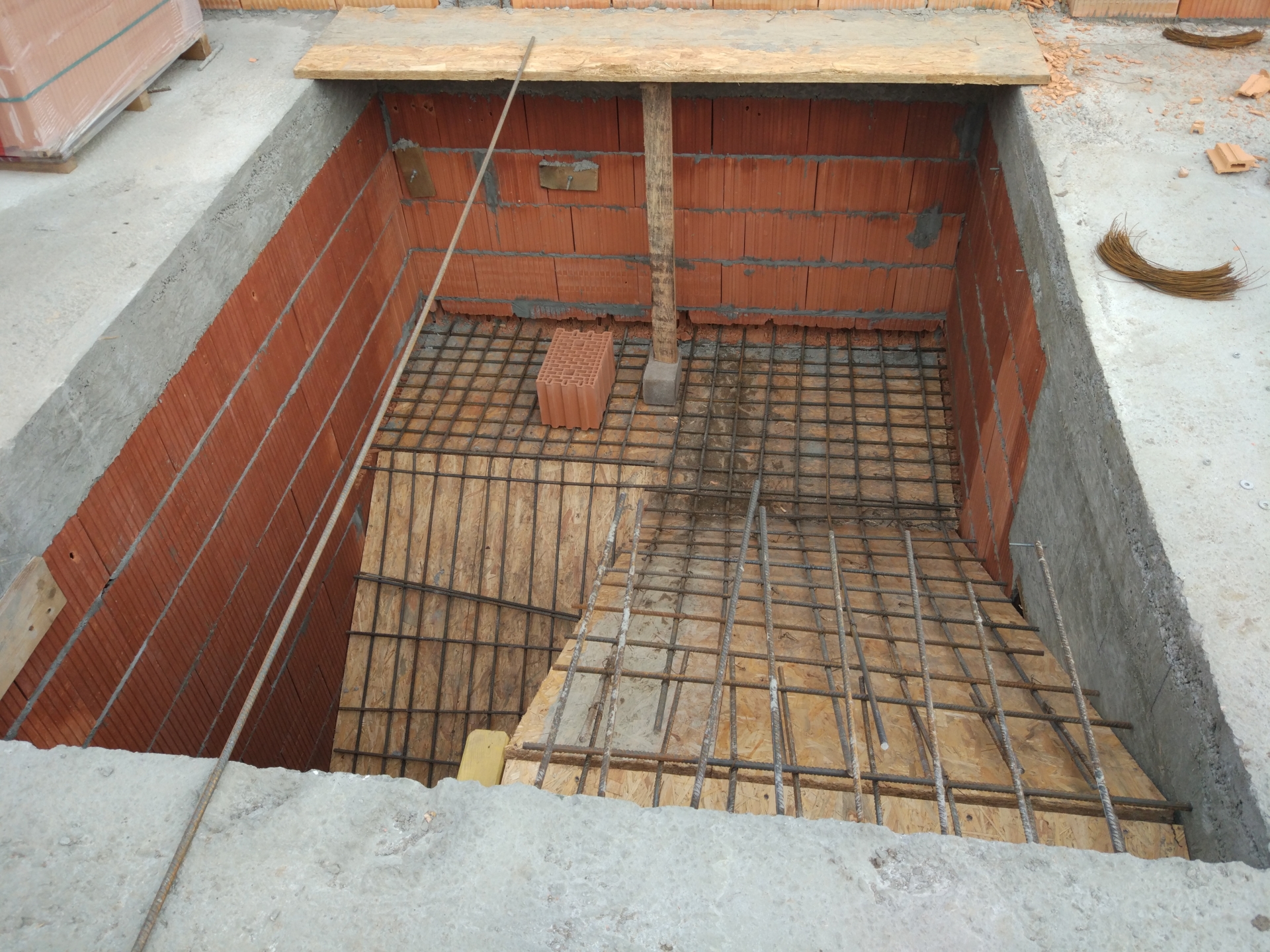

Doli. 19.11.2017 20:39 Zgłoś naruszenie Udostępnij Napisano 19 Listopada 2017 Jestem pod ogromnym wrażeniem tempa Wszej budowy. Zaczęliście ponad dwa miesiące po nas, a już za chwilę będziecie na tym samym etapie co my Co do tego rzeźbienia przy schodach, to trochę to dziwne. Jeśli dobrze czytam projekt, to jest to ściana nośna. Czy to nie obniży w tym miejscu jej nośności? Ja nie wiem czy to tempo naszej budowy czy jednak opóźnienie Waszej... Mam nadzieję, że za chwilę ruszycie z budową Co do tej wyrwy to już się dokształciłam, że jest to gniazdo - punkt podparcia schodów. Cytuj Odnośnik do komentarza https://forum.murator.pl/topic/231537-komentarze-do-winter-is-coming-p%C5%82yta-reku-xps/page/13/#findComment-7436020 Udostępnij na innych stronach Więcej opcji udostępniania
Kriss7 20.11.2017 06:04 Zgłoś naruszenie Udostępnij Napisano 20 Listopada 2017 Hej, Dokladnie tak jak piszesz doli, to jest punkt podparcia schodów, u nas było dokładnie tak samo: Cytuj Odnośnik do komentarza https://forum.murator.pl/topic/231537-komentarze-do-winter-is-coming-p%C5%82yta-reku-xps/page/13/#findComment-7436119 Udostępnij na innych stronach Więcej opcji udostępniania

Doli. 25.11.2017 22:51 Zgłoś naruszenie Udostępnij Napisano 25 Listopada 2017 Kierownik nic nie marudził na "rzeźbienie" przy schodach? Nie, pytaliśmy o to i powiedział, że jak najbardziej prawidłowe. My przepustów nie robiliśmy. Jakoś nie pomyśleliśmy... Będzie wiercenie. Cytuj Odnośnik do komentarza https://forum.murator.pl/topic/231537-komentarze-do-winter-is-coming-p%C5%82yta-reku-xps/page/13/#findComment-7439632 Udostępnij na innych stronach Więcej opcji udostępniania
