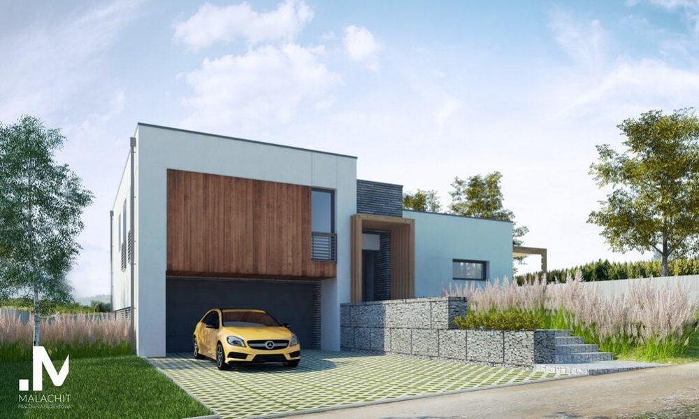

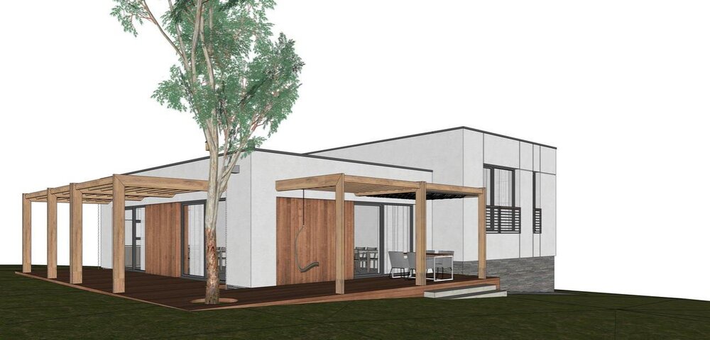

Mr_T 27.08.2017 08:58 Zgłoś naruszenie Udostępnij Napisano 27 Sierpnia 2017 (edytowane) Jak zaczynać to z grubej rury. To mój pierwszy wpis i od razu w swoim dzienniku budowy . Sytuacja: - mamy działkę (Rybnik) i projekt z pozwoleniem na budowę. Działka jest z lekkim spadkiem, a że zawsze podobały nam się domy z płaskimi dachami i dużymi oknami to nasz dom będzie wyglądał tak: - dom jest częściowo podpiwniczony, z dwustanowiskowym garażem, - budowę rozpoczynamy na wiosnę, jesteśmy na etapie poszukiwania wykonawcy SSO Powierzchnia zabudowy: 155,00 m2 Powierzchnia użytkowa podstawowa: 127,58 m2 Powierzchnia użytkowa pomocnicza: 60,33 m2 Dom jest posadowiony na ławach (schodkowych) a ściany będziemy budowali z silikatów ocieplanych 20 cm styropianu λ=0,031 2 stropy będą monolityczne, 1 gęstożebrowy Rector Działka jest uzbrojona w prąd i gaz, problemem była woda i kanalizacja. Z kanalizacją poradziliśmy sobie decydując się na POŚ. Z wodą jest gorzej, bo w przebiegu wodociągu zaproponowanym przez PWiK musimy przeciąć 3 inne działki no i znalazł się sąsiad, który nie chce się zgodzić na to (chociaż wodociąg może biec albo w granicy albo w części działki przewidzianej w MPZP pod budowę drogi lokalnej). Wszystkie Wasze uwagi i komentarze będą mile widziane. Edytowane 28 Sierpnia 2017 przez Mr_T Uzupełnienie danych Cytuj Odnośnik do komentarza https://forum.murator.pl/topic/231879-virdis-p%C5%82aski-dach-du%C5%BCe-okna/ Udostępnij na innych stronach Więcej opcji udostępniania
Elfir 29.08.2017 16:08 Zgłoś naruszenie Udostępnij Napisano 29 Sierpnia 2017 na rzucie masz kanapę tyłem do kominka Cytuj Odnośnik do komentarza https://forum.murator.pl/topic/231879-virdis-p%C5%82aski-dach-du%C5%BCe-okna/#findComment-7394094 Udostępnij na innych stronach Więcej opcji udostępniania
Mr_T 30.08.2017 09:26 Autor Zgłoś naruszenie Udostępnij Napisano 30 Sierpnia 2017 To tylko wstępna wizualizacja, ale dzięki za czujność. Cytuj Odnośnik do komentarza https://forum.murator.pl/topic/231879-virdis-p%C5%82aski-dach-du%C5%BCe-okna/#findComment-7394364 Udostępnij na innych stronach Więcej opcji udostępniania

Bepo 08.05.2018 20:17 Zgłoś naruszenie Udostępnij Napisano 8 Maja 2018 Trzymam kciuki, bardzo ładny projekt! Zamierzacie na elewację dać drewno, czy chcecie je imitować płytami elewacyjnymi? Cytuj Odnośnik do komentarza https://forum.murator.pl/topic/231879-virdis-p%C5%82aski-dach-du%C5%BCe-okna/#findComment-7530440 Udostępnij na innych stronach Więcej opcji udostępniania
