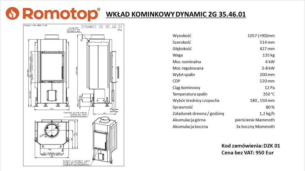

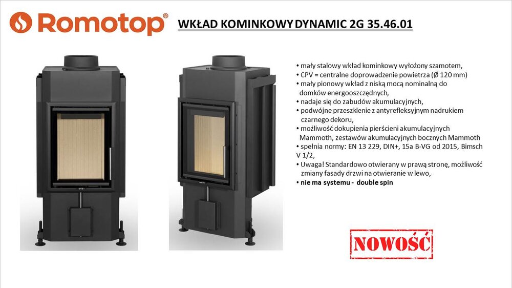

Zdun Darek B 11.09.2017 17:34 Zgłoś naruszenie Udostępnij Napisano 11 Września 2017 (edytowane) Wybieranie przewymiarowanych urządzeń grzewczych to istna plaga . Jak polecam wkład kominkowy o relatywnie małej mocy to najczęściej słyszę " to nie wystarczy " , z tym tylko że praktycznie NIKT z klientów nie wie ile naprawdę potrzebuje jego dom ....... Przykładowo do tego wkładu kominkowego , o małej mocy , dodawana jest akumulacja ... wydłużająca czas emisji ciepła . Edytowane 11 Września 2017 przez Zdun Darek B Cytuj Odnośnik do komentarza https://forum.murator.pl/topic/232210-kocio%C5%82-na-pellet-na-co-zwr%C3%B3ci%C4%87-uwag%C4%99-przy-kupnie-kot%C5%82a/#findComment-7399136 Udostępnij na innych stronach Więcej opcji udostępniania
