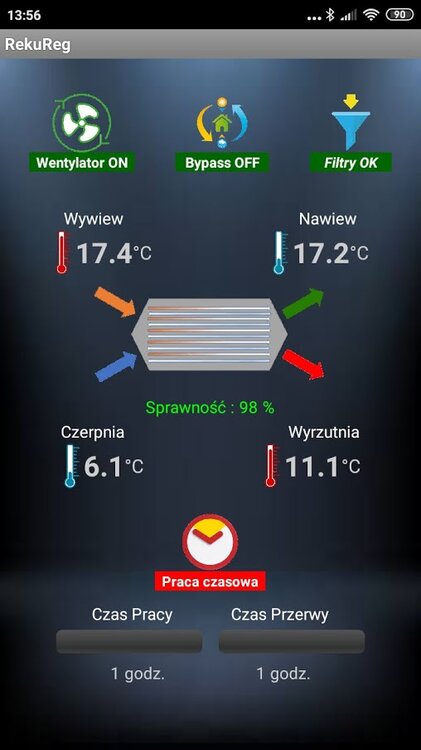

pbrys 22.11.2020 14:20 Zgłoś naruszenie Udostępnij Napisano 22 Listopada 2020 (edytowane) Mam rekuperator tej firmy, najtańszy model, zmontowany na nieogrzewnym strychu - oczywiście w domku z 10 cm steropianu. dorobiłem do niego parę rozwiązań a mianowicie: - steruje predkością wentylatorów za pomocą dedykowanago tyrysorowego regulatora (jest plan na zmianę na trafo i sterowanie przekaźnikami), - dorobiony ByPASS sterowany z przycisku jak i za aplikacji na tel. - dorobiony sterownik na ESP8266 który : *umożliwia pracę czasową (aplikacja, tu regulujemy czas pracy i przerw + przycisk w regulatorze obrotów, praca 1 godzina, przerwa 1 godzina) * pokazuje bierzące temperatury - aplikacja + wyświetlacz w regulatorze obrotów * informuje o stanie BYPASS - aplikacja + dioda LED w regulatorze obrotów * informacja o stanie filtrów - aplikacja + dioda LED w regulatorze obrotów temperatury mierzone przy rekuperatorze, niestety kanały wentylacyjne z rur flex(3 cm wełny) leżą na nieociplonym strychy dlatego takie spadki temperatury - w domu jest 22st., niestety wdmuchyje mniej niż pokazuje Jedynym mankamentem jest przeciekania reku, tz z dolnej warstwy ocieplenia wydobywa się woda, część to nieszczelność tacy ociekowej do ścianek bocznych + nity są silikonem zapaprane i tam może być problem - na wiosnę to ogarnę poprostu to polutuję jak za starych dobrych czasów rynny Ponadto trzeba docieplić poszczególne komory ponieważ w komoże wywiewu z domu tez woda się skrapla pewnie dlatego ze poniżej jest czerpnia z zimnym powietrzem. Myślę, że producent powinien załość reku wewnątrz wykleić matą kauczukową 1cm i większość problemów z niedociepleniem zniknie. pozatym działa, w domu świerze powietrze jest Edytowane 22 Listopada 2020 przez pbrys Cytuj Odnośnik do komentarza Udostępnij na innych stronach Więcej opcji udostępniania
Kaizen 22.11.2020 16:13 Zgłoś naruszenie Udostępnij Napisano 22 Listopada 2020 (edytowane) pbrys napisał: Te temperatury dowodzą, że masz znacznie większy wywiew, niż nawiew. Gdyby nie było skraplania, różnica pomiędzy nawiewem a wywiewem powinna być niewiele mniejsza (większe wilgotność bezwzględna więc i ciepło właściwe tego strumienia), niż pomiędzy czerpnią a wyrzutnią. Przy skraplaniu trochę więcej ciepła odzyskujemy z wywiewu, więc różnica pomiędzy wywiewem a nawiewem powinna być jeszcze trochę mniejsza, niż pomiędzy czerpnią a wyrzutnią - ale nie 25x. Stary numer instalatorów (a jak nie masz możliwości korygowania strumieni, to pewnie producenta) żeby nieświadomy klient cieszył się super sprawnością reku. Tymczasem dom wszelkimi nieszczelnościami musi uzupełnić różnicę zaciągając zimne powietrze bez żadnego ogrzania. Edytowane 22 Listopada 2020 przez Kaizen Cytuj Odnośnik do komentarza Udostępnij na innych stronach Więcej opcji udostępniania

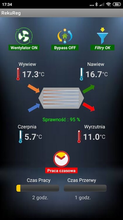

pbrys 22.11.2020 16:38 Zgłoś naruszenie Udostępnij Napisano 22 Listopada 2020 (edytowane) instalator to ja , nie mam czym pomierzyć przepływów więc anemostaty poustawiane na oko, instalacja po stronie wywiewnej i nawiewnej zbudowana jeden do jeden, te same długości rur tyle samo nawiewów i wywiewów. teraz jest tak: PS. skrolin jest dość sporo w reku Edytowane 22 Listopada 2020 przez pbrys Cytuj Odnośnik do komentarza Udostępnij na innych stronach Więcej opcji udostępniania
