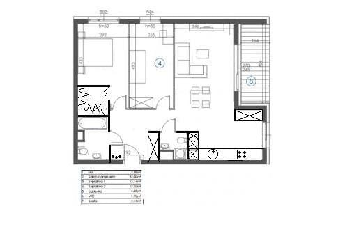

Marcioszka 11.09.2017 17:34 Zgłoś naruszenie Udostępnij Napisano 11 Września 2017 (edytowane) Witajcie, Przymierzam się do zakupu mieszkania z rynku pierwotnego i po pierwszych chwilach ekscytacji, zaczęłam przyglądać się bliżej układowi funkcjonalnemu mieszkania i stwierdziłam, że nie jest tak dobry, jak na początku myślałam Niby jest garderoba, ale jakby jej nie było. W 2 metrach i 2 szafach ~ 70cm na cały przedpokój ciężko będzie pomieścić w przyszłości 4-osobową rodzinę. Doradźcie proszę czy widzicie tutaj jakieś możliwości, żeby przenieść/zmienić ściany działowe i wygospodarować więcej miejsca na szafy Będę Wam bardzo wdzięczna za pomoc i wszystkie wskazówki. Dodam, że mam ostanie dni, żeby zrezygnować z tego mieszkania. [ATTACH=CONFIG]396522[/ATTACH] Edytowane 11 Września 2017 przez Marcioszka Cytuj Odnośnik do komentarza https://forum.murator.pl/topic/232239-czy-da-si%C4%99-powi%C4%99kszy%C4%87-garderob%C4%99/ Udostępnij na innych stronach Więcej opcji udostępniania

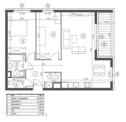

Marcioszka 12.09.2017 07:40 Autor Zgłoś naruszenie Udostępnij Napisano 12 Września 2017 Witajcie, Bardzo Wam dziękuję za tak szybką odpowiedź! Tak jak myślałam, jesteście skarbnicą pomysłów Niestety z mojej winy, na rzucie, który wkleiłam nie widać, że okno w kuchni jest oknem od podłogi (zaczyna się na wysokości h=25 cm). Z tego powodu pomysły Aniki1003 są nie do zrealizowania, aczkolwiek zlew pod oknem zawsze mi się marzył Poniżej przesyłam jeszcze raz rzut mieszkania w lepszej jakości i z wymiarami okien. Elfir, Kinka czy widząc teraz lepiej wymiary Wasze propozycje są nadal do zrealizowania? Obydwie są bardzo ciekawe Cytuj Odnośnik do komentarza https://forum.murator.pl/topic/232239-czy-da-si%C4%99-powi%C4%99kszy%C4%87-garderob%C4%99/#findComment-7399335 Udostępnij na innych stronach Więcej opcji udostępniania
anika1003 12.09.2017 09:52 Zgłoś naruszenie Udostępnij Napisano 12 Września 2017 Tak, masz rację, że w obecnej sytuacji moje propozycje są niewykonalne. Nie widziałam tego wymiaru. Cytuj Odnośnik do komentarza https://forum.murator.pl/topic/232239-czy-da-si%C4%99-powi%C4%99kszy%C4%87-garderob%C4%99/#findComment-7399406 Udostępnij na innych stronach Więcej opcji udostępniania
