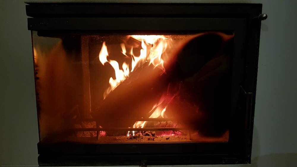

sherif 25.09.2017 20:20 Autor Zgłoś naruszenie Udostępnij Napisano 25 Września 2017 Czarne wyłożenie to jest efekt zbyt niskiej temperatury spalania. Po prostu cały proces spalania masz źle ustawiony i nie sądzę, żeby tak się działo tylko dlatego, że jest jakaś nieszczelność w szybie. W takim przypadku może jakiś kawałek szyby miałbyś okopcony ale nie cały środek kominka włącznie z całą szybą. Palę tak samo od 3 lat, przez pierwsze 2-lata - tak nie było. Szyba deko się brudziła, ale spokojnie można było ją myć raz na miesiąc. Teraz jest bardziej czarna po jednym paleniu. Tj źródło drewna te same, sposób też, sterownik ten sam. Jedyne co się zmieniło to miałem oryg deklektor a teraz zrobiłem sam z wermulitu. Pozostałę wyłożenie jest oryg z ich "super" materiału, płaszcz nastawiony na 65-60C (tak było też wcześniej). Sadzę z wyłożenia da się wypalić, bo jak złapie te 300C to sadza znika, ale tylko tam gdzie jest bezpośrednio ogień. Z szybą jest to upierdliwe, bo trzeba tak drewno kłaść aby płomień był te 2-3cm od szyby wtedy sadza się wypali. Jak nie będe ograniczał dopływu powietrza to przy tych 3-4 polankach łapie momentalnie 400C i idzie dalej, to znów trochę szkoda opału bo gro energii idzie w komin. Cytuj Odnośnik do komentarza Udostępnij na innych stronach Więcej opcji udostępniania
kulibob 25.09.2017 20:27 Zgłoś naruszenie Udostępnij Napisano 25 Września 2017 ......... Okłamałem Cię czopek miał dzisiaj max 160*C a szyba max 300*C Cytuj Odnośnik do komentarza Udostępnij na innych stronach Więcej opcji udostępniania
Kominki Piotr Batura 26.09.2017 17:35 Zgłoś naruszenie Udostępnij Napisano 26 Września 2017 Palę tak samo od 3 lat, przez pierwsze 2-lata - tak nie było. Szyba deko się brudziła, ale spokojnie można było ją myć raz na miesiąc. Teraz jest bardziej czarna po jednym paleniu. Tj źródło drewna te same, sposób też, sterownik ten sam. Jedyne co się zmieniło to miałem oryg deklektor a teraz zrobiłem sam z wermulitu. Pozostałę wyłożenie jest oryg z ich "super" materiału, płaszcz nastawiony na 65-60C (tak było też wcześniej). Sadzę z wyłożenia da się wypalić, bo jak złapie te 300C to sadza znika, ale tylko tam gdzie jest bezpośrednio ogień. Z szybą jest to upierdliwe, bo trzeba tak drewno kłaść aby płomień był te 2-3cm od szyby wtedy sadza się wypali. Jak nie będe ograniczał dopływu powietrza to przy tych 3-4 polankach łapie momentalnie 400C i idzie dalej, to znów trochę szkoda opału bo gro energii idzie w komin.No bo trzeba było postawić na porządnego konia. Przeciętny piecokominek śmieje się z wszystkich Twoich problemów...Pewnie niewiele więcej trzeba by zapłacić za kompletne urządzenie (droższy o masę akumulacyjną, która trzyma ciepło cały dzień). Cytuj Odnośnik do komentarza Udostępnij na innych stronach Więcej opcji udostępniania

Krakers70 26.09.2017 20:15 Zgłoś naruszenie Udostępnij Napisano 26 Września 2017 Sherif, a deflektor zrobiłeś na pewno w identycznych wymiarach jak oryginał? I czy ulokowałeś go tak samo? Cytuj Odnośnik do komentarza Udostępnij na innych stronach Więcej opcji udostępniania

sherif 29.09.2017 13:35 Autor Zgłoś naruszenie Udostępnij Napisano 29 Września 2017 Sherif, a deflektor zrobiłeś na pewno w identycznych wymiarach jak oryginał? I czy ulokowałeś go tak samo? Tak identyczny, stary pęknięty przyłożyłem i odrysowałęm, nawierciłem nawet niemal identycnze otwory, sposób ułożenia jest też ten sam. Cytuj Odnośnik do komentarza Udostępnij na innych stronach Więcej opcji udostępniania

Krakers70 29.09.2017 19:04 Zgłoś naruszenie Udostępnij Napisano 29 Września 2017 No to chyba zostaje już tylko drewno. Czy po akcji z deflektorem paliłeś tym samym drewnem? Nie chodzi o takie samo, tylko to samo. Może na próbę kupić pakę brykietu i przepalić nim? Będziesz miał pewność, że suchym palisz. Cytuj Odnośnik do komentarza Udostępnij na innych stronach Więcej opcji udostępniania
MD. 29.09.2017 20:35 Zgłoś naruszenie Udostępnij Napisano 29 Września 2017 A może masz przytkany gdzieś dopływ powietrza? Cytuj Odnośnik do komentarza Udostępnij na innych stronach Więcej opcji udostępniania
sherif 02.10.2017 19:45 Autor Zgłoś naruszenie Udostępnij Napisano 2 Października 2017 No to chyba zostaje już tylko drewno. Czy po akcji z deflektorem paliłeś tym samym drewnem? Nie chodzi o takie samo, tylko to samo. Może na próbę kupić pakę brykietu i przepalić nim? Będziesz miał pewność, że suchym palisz. Drewna jestem pewien, mam rodzinę na wiosce, pracujących w lasach pań. Kupuje oni masę drzewa, a że mają gdzie trzymać to trzymają latami i zaopatrują po kosztach całą rodzinę. Miałem też na początku zapas z poprzedniej zimy, co leżał obok kominka od zeszłego sezonu, mam też z nowej dostawy. Te nowe, sprawdziłem i ma 7-9% wilgotności, sama brzoza zapala się momentalnie i szybko osiąga temp. Te same drzewo trafia do 2 kolejnych domów i takich jaj nie ma. Brykietu mam spory zapas i używam do rozpalania. 2 dni temu umyta szyba, dzisiaj drugie odpaleni i wygląda to tak: http://forum.muratordom.pl/attachment.php?attachmentid=397899&d=1506973391 Widać jęzor idący od strony otwieranie drzwiczek. Dopływ nie może być przytkany bo bym tak szybko nie uzyskał temp, jest tam poza tym spora, prosta rurka. Sprawdzę jedynie czy nie ma tam jakiejś wilgoci (choć ostatnio nie pada) Cytuj Odnośnik do komentarza Udostępnij na innych stronach Więcej opcji udostępniania
Kominki Piotr Batura 02.10.2017 21:38 Zgłoś naruszenie Udostępnij Napisano 2 Października 2017 "Lewy" luft przy zawiasach i przy klamce? Cytuj Odnośnik do komentarza Udostępnij na innych stronach Więcej opcji udostępniania
sherif 02.10.2017 22:11 Autor Zgłoś naruszenie Udostępnij Napisano 2 Października 2017 "Lewy" luft przy zawiasach i przy klamce? Jak rozumiem to kwestia sznurka ? Właśnie od klamki jest mniejszy opór w teście z kartą. Da się jakoś miejscowo podreperować szczelność sznurka ? Cytuj Odnośnik do komentarza Udostępnij na innych stronach Więcej opcji udostępniania
Kominki Piotr Batura 03.10.2017 05:59 Zgłoś naruszenie Udostępnij Napisano 3 Października 2017 Raczej wymiana całego sznurka na nowy (może nieco większy, albo gęściejszy)?. Mimo tych samych rozmiarów, bywają różnice...Tylko przy niestabilnych zawiasach, niewiele to da... Cytuj Odnośnik do komentarza Udostępnij na innych stronach Więcej opcji udostępniania
