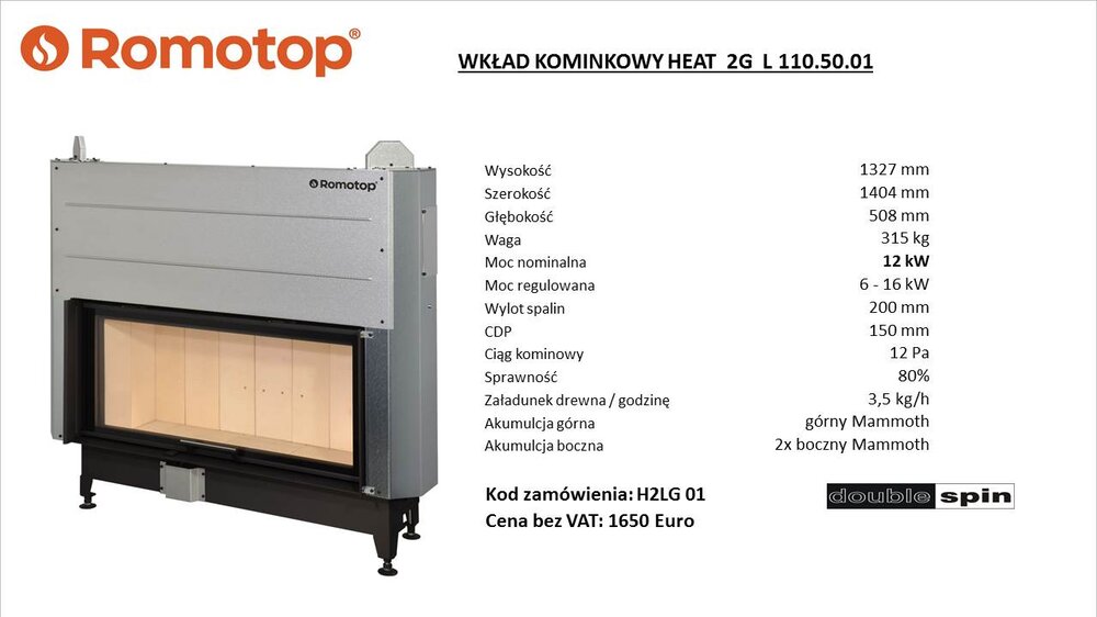

Zdun Darek B 23.10.2017 21:13 Zgłoś naruszenie Udostępnij Napisano 23 Października 2017 (edytowane) Fi 250 mm to komin do wkładów wielkich jak wrota piekieł .... bardzo często zalecane CDP [ centralne doprowadzenie powietrza] dla dużych wkładów kominkowych to fi 150 , zazwyczaj jest to z wielkim zapasem ...... Dla przykładu kominek z fasadą 1100 x 510 mm Edytowane 23 Października 2017 przez Zdun Darek B Cytuj Odnośnik do komentarza https://forum.murator.pl/topic/232545-doprowadzenie-powietrza-do-kominka/#findComment-7420361 Udostępnij na innych stronach Więcej opcji udostępniania
