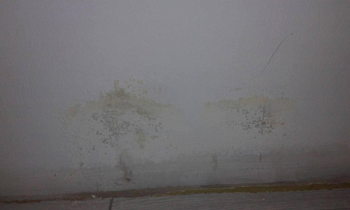

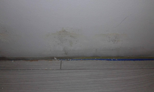

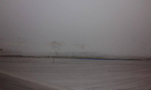

sebcioc55 10.10.2017 07:56 Zgłoś naruszenie Udostępnij Napisano 10 Października 2017 Ale co samo odpanie? Na xpsie nie mam siatki i kleju, kolejne warstwy boku płyty: beton, klej z piany, xps, filia kubełkowa, kołek Płyta wystaje ponad grunt jakieś 5-10 cm no właśnie po co każecie jej ściągać XPS i w ogóle coś z nim robić? Sam XPS nie podciąga wody, folia kubełkowa na nim też nie więc to nie jest winowajca. @Brysia a pod betonem płyty fundamentowej była folia i czy wywinięta na burty z XPS? BTW te mokre plamy o których piszesz to mokry klej do siatki który przemoczył też grunt mam to samo przy wykończeniu parapetów, bo źle zrobiłem, to potwierdza też podciekanie wody od dołu, bo przez sam grunt jest ciężko tak przemoczyć siatke z klejem - tu fighter na pewno coś dopowie lepiej. BTW2 tutaj nawet jakby woda dostawała się pod płytę to i tak tego nie zauważysz - bo niby jak?, kołkowanie OK, ale powinno się wiercić dziury na kołki "pod górę" aby ewentualna woda łatwo nie miała - nie wiem czy tak masz zrobione. To co każecie jej smarować mazidłem to 20cm betonu które wystaje jak pisze Brysia 5-10cm więc do smarowania pod ziemią jest max 15 cm - myślę że nie tędy droga.... Cytuj Odnośnik do komentarza Udostępnij na innych stronach Więcej opcji udostępniania

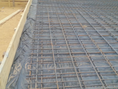

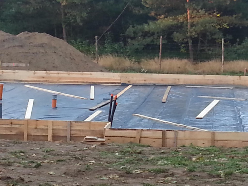

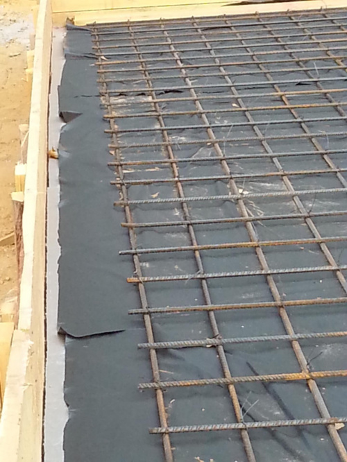

Brysia8 10.10.2017 08:36 Autor Zgłoś naruszenie Udostępnij Napisano 10 Października 2017 (edytowane) Fotki z płyty: http://images68.fotosik.pl/1233/2e8507ea115e3aeemed.jpg http://images77.fotosik.pl/23/44d967af3e04df97med.jpg tutaj widać że pod ścianami jest folia/papa..wg mnie to folia, podwójnahttp://images78.fotosik.pl/802/45258061d8206ec3med.jpg Edytowane 10 Października 2017 przez Brysia8 podmiana linku Cytuj Odnośnik do komentarza Udostępnij na innych stronach Więcej opcji udostępniania
Brysia8 10.10.2017 08:47 Autor Zgłoś naruszenie Udostępnij Napisano 10 Października 2017 no właśnie po co każecie jej ściągać XPS i w ogóle coś z nim robić? Sam XPS nie podciąga wody, folia kubełkowa na nim też nie więc to nie jest winowajca. @Brysia a pod betonem płyty fundamentowej była folia i czy wywinięta na burty z XPS? Była folia, niestety nie była wywinięta BTW2 tutaj nawet jakby woda dostawała się pod płytę to i tak tego nie zauważysz - bo niby jak?, kołkowanie OK, ale powinno się wiercić dziury na kołki "pod górę" aby ewentualna woda łatwo nie miała - nie wiem czy tak masz zrobione. To co każecie jej smarować mazidłem to 20cm betonu które wystaje jak pisze Brysia 5-10cm więc do smarowania pod ziemią jest max 15 cm - myślę że nie tędy droga.... Kołki wyglądają na wbijane prostopadle do płyty Cytuj Odnośnik do komentarza Udostępnij na innych stronach Więcej opcji udostępniania

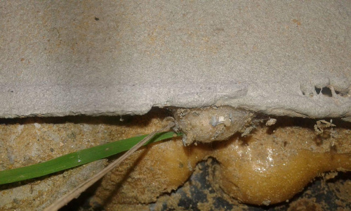

jacentyy 10.10.2017 09:05 Zgłoś naruszenie Udostępnij Napisano 10 Października 2017 (edytowane) ^^ Ogolnie temat jest dość skomplikwany bez jakiejs dłuzszej obserwacji trudno doradzić zwłaszcza przez forum, jeszcze dodatkwo nie ma żadnych zdjęć jak to wygląda na styku eps /xps - czy woda faktycznie tak nieszczesliwie spływa w styk eps/xps, czy moze gdzies np jest nawalone tyle kleju na styku eps/xps ze on tez podciaga kapilarnie wraz z bokiem płyty fundamentowej. Napewno warto się temu przyjrzeć przed zrobieniem docelowej elewacji..... no właśnie po co każecie jej ściągać XPS i w ogóle coś z nim robić? Sam XPS nie podciąga wody, folia kubełkowa na nim też nie więc to nie jest winowajca. Ale zrozum , żę xps na połączeniach nie jest szczelny dodatkowo był klejony do podloza ktore nie zostalo zaizolowane , tak wiec przy długotrwałych opadach woda lokalnie sie podnosi , wchodzi za xpsa i płyta fundamentowa nie jest w stanie suchym, dalej nie wiadomo ile tej papy wystaje , wsytarczy ze w niektorych miejscach klej z epsa styka sie z ta plyta fundamnetowa bezposrednio i juz moze podciagac kapilarnie, Kampinos jedynie powoduje ze woda nie bedzie podciekac tylko kapac na opaske , ale to moze nie byc jedyna przyczyna zawilgocenia. ..... tutaj widać że pod ścianami jest folia/papa..wg mnie to folia, podwójna.. No niestetty to folia PE Edytowane 10 Października 2017 przez jacentyy Cytuj Odnośnik do komentarza Udostępnij na innych stronach Więcej opcji udostępniania

Robinson74 10.10.2017 16:05 Zgłoś naruszenie Udostępnij Napisano 10 Października 2017 (edytowane) no właśnie po co każecie jej ściągać XPS i w ogóle coś z nim robić? Sam XPS nie podciąga wody, folia kubełkowa na nim też nie więc to nie jest winowajca.Ani XPS ani folia kubełkowa ani folia PE 0,3mm to nie jest hydroizolacja. Ponadto folia pewnie jest poprzebijana w wielu miejscach. Edytowane 10 Października 2017 przez Robinson74 Cytuj Odnośnik do komentarza Udostępnij na innych stronach Więcej opcji udostępniania

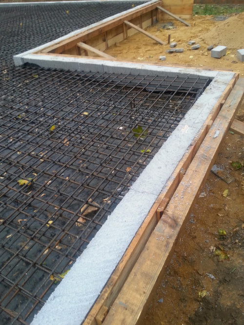

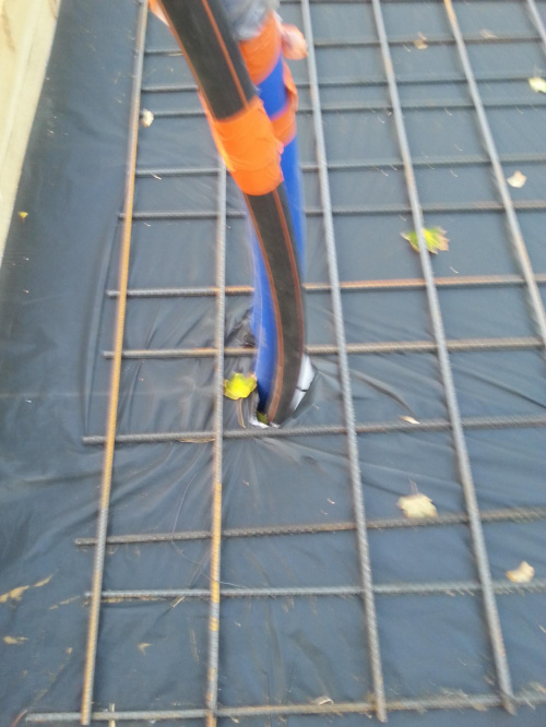

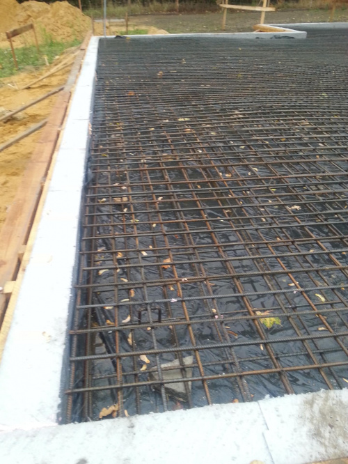

Brysia8 10.10.2017 19:08 Autor Zgłoś naruszenie Udostępnij Napisano 10 Października 2017 Dziękuję za zainteresowanie! Wrzucam fotki z budowy płyty: Za chwilkę będzie druga porcja z dnia dzisiejszego. Cytuj Odnośnik do komentarza Udostępnij na innych stronach Więcej opcji udostępniania

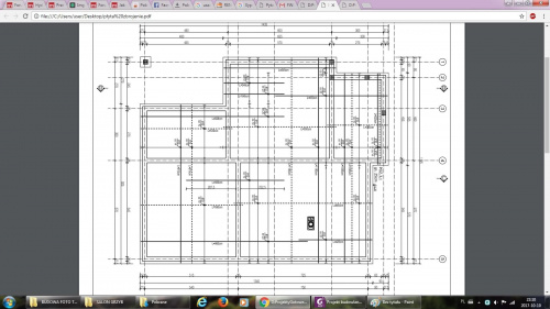

sebcioc55 10.10.2017 19:16 Zgłoś naruszenie Udostępnij Napisano 10 Października 2017 Odbiegając trochę od tematu - nie tak się zbroi płytę, na obrzeżach siatek powinny być bigle (pręty wygięte w długie C łączące siatkę górną i dolną). Tutaj możliwe że jacenty przyzna mi rację Opaskę przeciwwysadznową masz? Ogólnie nie wygląda to idealnie, lepiej żeby ten pionowy XPS był od samego dołu, od podbudwy, wtedy nie ma żadnych dziwnych akcji z wodą opadową dostającą się do betonu... to tez tutaj może być przyczyną. Ja bym chyba jednak rozebrał ten XPS w tym miejscu gdzie masz najwięcej mokre ściany w domu i zobaczył co tam się dzieje, to nie będzie dużo roboty z tego co widzę, trochę odpokać i oderwać jedną płytę. Zobaczysz wtedy czy beton jest mokry. Cytuj Odnośnik do komentarza Udostępnij na innych stronach Więcej opcji udostępniania

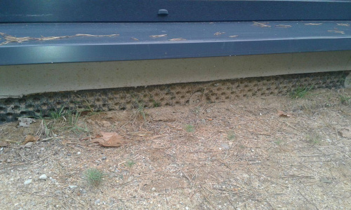

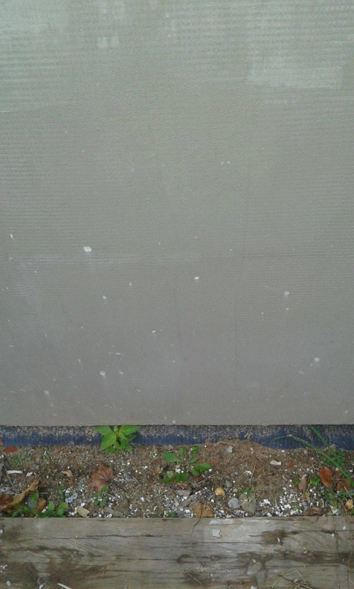

Brysia8 10.10.2017 19:20 Autor Zgłoś naruszenie Udostępnij Napisano 10 Października 2017 (edytowane) Tak to wygląda w środku - pod listwą przypodłogową: Tak z zewnątrz: Dopytałam męża, z tego co pamięta xps nie był klejony na pianę, na pianę kleili xps na fundamentach garażu - bloczki + dysperbit + klej w pianie + eps hydro + folia kubełkowa + kołki Jeśli chodzi o rodzaj gruntu - robiliśmy badania - na 25cm jest gleba, później do 5 metrów piasek średni, brązowoszary. Wilgotność piasku- mw, wilgotność naturalna -5. Nie występuje zwierciadło wód gruntowych. Nie wiem czego jeszcze szukać w tych badaniach.. Edytowane 10 Października 2017 przez Brysia8 Cytuj Odnośnik do komentarza Udostępnij na innych stronach Więcej opcji udostępniania

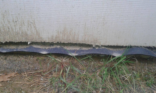

sebcioc55 10.10.2017 19:46 Zgłoś naruszenie Udostępnij Napisano 10 Października 2017 Szukałam informacji o Xypexie i nie mogę sobie tego wyobrazić, w jaki sposób to zastosować wewnątrz? chyba mu chodziło o to wewnątrz pomiędzy XPS a płytę fundamentową. czyli zastosować na PF. Czy ja dobrze widze że na jednym zdjęciu folia kubełkowa jest tak wywinięta że woda spływająca po elewacji spływa na tą folię i potem w tył pomiędzy nią a XPS??? Jeżeli tak to oczywiste jest że przy dużych opadach woda w dużej ilości nie nadążyła spływać/wsiąkać w tej szczelinie pomiędzy kubełkami i folią i się wlała pod EPS..... Cytuj Odnośnik do komentarza Udostępnij na innych stronach Więcej opcji udostępniania
Brysia8 10.10.2017 19:49 Autor Zgłoś naruszenie Udostępnij Napisano 10 Października 2017 Odbiegając trochę od tematu - nie tak się zbroi płytę, na obrzeżach siatek powinny być bigle (pręty wygięte w długie C łączące siatkę górną i dolną). Tutaj możliwe że jacenty przyzna mi rację Opaskę przeciwwysadznową masz? Ogólnie nie wygląda to idealnie, lepiej żeby ten pionowy XPS był od samego dołu, od podbudwy, wtedy nie ma żadnych dziwnych akcji z wodą opadową dostającą się do betonu... to tez tutaj może być przyczyną. Ja bym chyba jednak rozebrał ten XPS w tym miejscu gdzie masz najwięcej mokre ściany w domu i zobaczył co tam się dzieje, to nie będzie dużo roboty z tego co widzę, trochę odpokać i oderwać jedną płytę. Zobaczysz wtedy czy beton jest mokry. Ręce opadają To info z wymiany mailowej z konstruktorem dot. zbrojenia płyty: "Zbrojenie płyty przeanalizowaliśmy obliczeniowo po kątem maksymalnego odchudzenia, można ująć odrobine z dołu (zamiast #10 co 10, to #10 co 20 w jednym kierunku oraz #10 co 14 w drugim) ale to jest maksimum, jakie da się zaoszczędzić dla płyty gr. 25cm. ( pomimo stosunkowo dobrego gruntu, do obliczeń i tak trzeba uwzględnić parametry warstwy styroduru)." Opaski nie mam, nawet o nią dopytywałam, jednak konstruktor, projektant, kierownik i wykonawca - wszysscy zgodnie stwierdzili że nie jest potrzebna. Cytuj Odnośnik do komentarza Udostępnij na innych stronach Więcej opcji udostępniania
Brysia8 10.10.2017 19:53 Autor Zgłoś naruszenie Udostępnij Napisano 10 Października 2017 (edytowane) chyba mu chodziło o to wewnątrz pomiędzy XPS a płytę fundamentową. czyli zastosować na PF. A w ten sposób, ok, to trochę inaczej wygląda, trzeba się temu przyjrzeć. Jakąś wielką strzykawką trzeb byłoby to wciskać pomiędzy xps a eps Czy ja dobrze widze że na jednym zdjęciu folia kubełkowa jest tak wywinięta że woda spływająca po elewacji spływa na tą folię i potem w tył pomiędzy nią a XPS??? Jeżeli tak to oczywiste jest że przy dużych opadach woda w dużej ilości nie nadążyła spływać/wsiąkać w tej szczelinie pomiędzy kubełkami i folią i się wlała pod EPS..... Tak, i tym się zajmiemy już jutro, założymy tymczasowy kapinos na tę najważniejszą ścianę, w sobotę poleci reszta ścian. Edytowane 10 Października 2017 przez Brysia8 Cytuj Odnośnik do komentarza Udostępnij na innych stronach Więcej opcji udostępniania

Brysia8 10.10.2017 20:15 Autor Zgłoś naruszenie Udostępnij Napisano 10 Października 2017 Odbiegając trochę od tematu - nie tak się zbroi płytę, na obrzeżach siatek powinny być bigle (pręty wygięte w długie C łączące siatkę górną i dolną). Tutaj możliwe że jacenty przyzna mi rację Tak to niby miało wg konstruktora wyglądać, niestety nie znam się na tym.. Cytuj Odnośnik do komentarza Udostępnij na innych stronach Więcej opcji udostępniania
