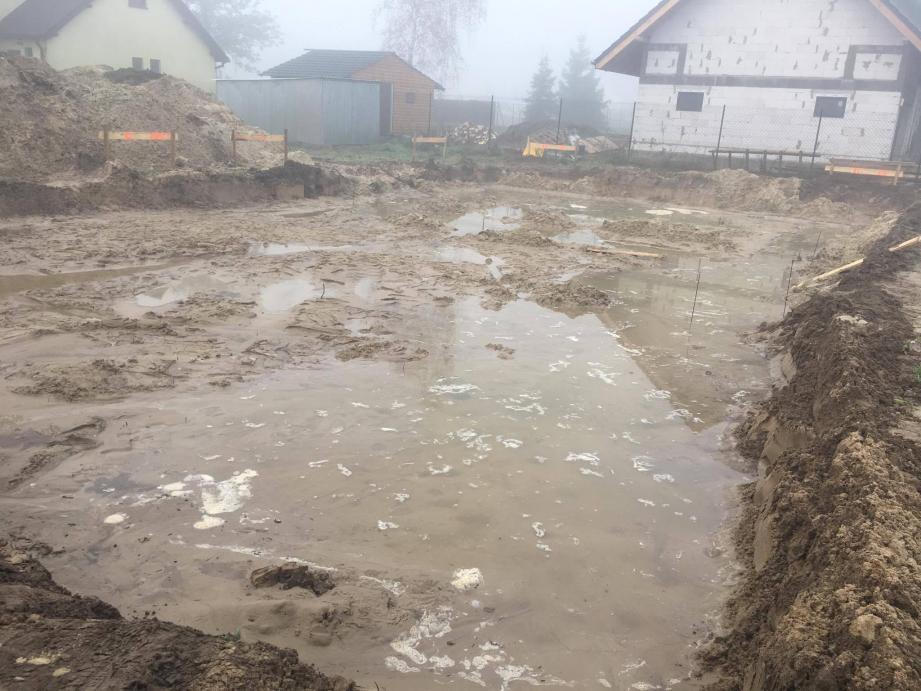

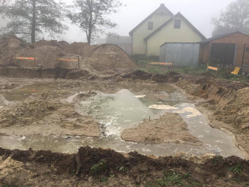

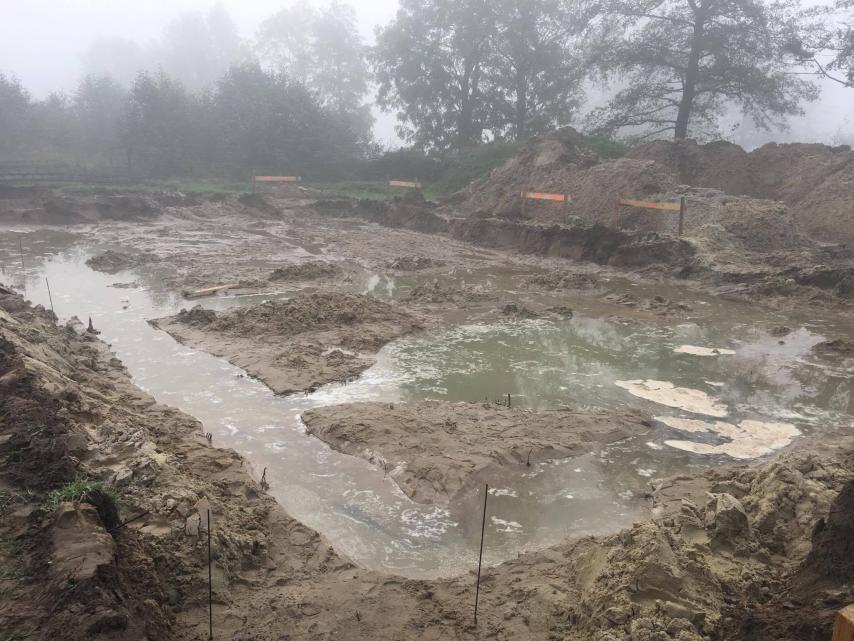

byq84 18.10.2017 10:21 Zgłoś naruszenie Udostępnij Napisano 18 Października 2017 (edytowane) Witam, Podczas kopania fundamentów pojawiła się woda. Woda jest na wysokości wykopanych ław fundamentowych. Na działce obok podczas wykopów w maju nie było ani kropli wody. Wypożyczyłem duża pompę i odpompowałem całkowicie wodę. Po nocy niestety woda wróciła. Kierownik budowy oraz wykonawca proponuje zaczekać 2 tygodnie i może woda opadnie, jeśli nie to pozostaje czekać do wiosny. Zostaje drugie rozwiązanie, mianowicie wykopanie obok wielkiego dołu 4x4 i odpompowywanie wody na bieżąco oraz praca ekipy, dodatkowe koszty to koło 10-15 tyś. Drugie rozwiązanie jest przez kierownika oraz wykonawce nierekomendowane, nie dają gwarancji że wszystko się uda. Czy ktoś ma jeszcze jakieś pomysły? Czy jestem w stanie coś zrobić czy lepiej czekać? Edytowane 18 Października 2017 przez byq84 Cytuj Odnośnik do komentarza https://forum.murator.pl/topic/233110-woda-podczas-kopania-fundament%C3%B3w/ Udostępnij na innych stronach Więcej opcji udostępniania
Andrzej733 18.10.2017 12:20 Zgłoś naruszenie Udostępnij Napisano 18 Października 2017 to masz tam 40 cm wody ? Jak tyle to miże karasie wpuść?Jakieś dwa metry od wykopu wpuść dwa kręgi w przeciwległym narożu kolejne dwa i wode wybieraj aż zaleją ławy. Jamy kopsć nie powinno się bo może wciągać piasek spod fundamentów. Cytuj Odnośnik do komentarza https://forum.murator.pl/topic/233110-woda-podczas-kopania-fundament%C3%B3w/#findComment-7417582 Udostępnij na innych stronach Więcej opcji udostępniania
Kemotxb 18.10.2017 16:58 Zgłoś naruszenie Udostępnij Napisano 18 Października 2017 Do wiosny to lepiej nie czekać bo wtedy wody będzie znacznie więcej i znacznie trudniej będzie ją usunąć, poza tym co zrobisz z wykopem ? Jak zostawisz go do wiosny to będziesz miał staw a nie działkę i hm nic tam już nie wjedzie, poza pontonem. Szkoda że zrobiłeś pełny wykop, gdybyś miał tylko rowy na ławę to by sobie jakoś poradził. Teraz nie pozostaje nic innego jak odciągnąć wodę z wykopu. Tak jak wyżej napisane. Dużą pompą nic nie zrobisz, wodę musisz wybierać w sposób powolny i ciągły tak by nie transportować piasku i zawiesiny z działki na miejsce zrzutu wody. Zalej sobie chudziaka a dopiero na nim ławę, 10 cm betonu powinno trochę pomóc w poruszaniu się po wykopie. Ja też miałem problem z wodą ale opadową i też narobiła mi zamieszania i właśnie tak sobie radziłem. Skrzynka drewniana duża zbita z desek wkopana w dwóch narożnikach i do niej pompa zatapialna, pompowanie codziennie z rana. Jedynie co to trzeba uważać żeby woda nie podmywała ławy a nie jest to sprawa prosta. Cytuj Odnośnik do komentarza https://forum.murator.pl/topic/233110-woda-podczas-kopania-fundament%C3%B3w/#findComment-7417672 Udostępnij na innych stronach Więcej opcji udostępniania

byq84 18.10.2017 19:01 Autor Zgłoś naruszenie Udostępnij Napisano 18 Października 2017 Dziękuje za podpowiedzi. Woda prawdopodobnie spływa ze lewego dolnego narożnika. Generalnie w naszym rejonie nie pada od tygodnia i mamy 21 C w dzień. Wg mnie woda zebrała się z opadów. Cytuj Odnośnik do komentarza https://forum.murator.pl/topic/233110-woda-podczas-kopania-fundament%C3%B3w/#findComment-7417749 Udostępnij na innych stronach Więcej opcji udostępniania
Kemotxb 18.10.2017 19:04 Zgłoś naruszenie Udostępnij Napisano 18 Października 2017 Jeśli to są tylko opady to sytuacja powinna się ustabilizować za kilka dni. Jeśli to wody gruntowe to masz problem. Tak czy owak nawet wody opadowe potrafią dużo kłopotu narobić. Już wiesz gdzie zacząć drenowanie ? lewy narożnik Cytuj Odnośnik do komentarza https://forum.murator.pl/topic/233110-woda-podczas-kopania-fundament%C3%B3w/#findComment-7417752 Udostępnij na innych stronach Więcej opcji udostępniania

piotrek0m 19.10.2017 05:48 Zgłoś naruszenie Udostępnij Napisano 19 Października 2017 Witam, Podczas kopania fundamentów pojawiła się woda. Woda jest na wysokości wykopanych ław fundamentowych. Buduj się, ale mając takie informacje o chłonności gruntu i poziomie wód gruntowych zastosuj poniższe sugestie: 1. Zastosuj szalowanie wykopów. 2. Nie wlewaj ław do stojącej wody, zastosuj albo warstwę chudego betonu, albo ubity tłuczeń pod ławy. 3. Podnieś stan zero, żeby mieć spadek od domu we wszystkie strony. 4. Zastosuj izolacje p-wodną fundamentów lepszą i droższą niż popularny, są "gęste" mazie do nakładania pacą a nie pędzlem. 5. Pod ściany zastosuj izolację z dobrej papy 2x złożonej. 6. Przed wykonywaniem posadzek odizoluj chudy beton papą SBS przygrzaną do papy wystającej spod ścian i zgrzaną na zakładach. O drenażu nie piszę, bo trzeba gdzieś wodę odprowadzić i tutaj trzeba poznać stan chłonności gruntu. ps. Miałem identyczną sytuację - staw się zrobił po zebraniu humusu, zastosowałem powyższe i cieszę się suchym domem. Ten rok jest wyjątkowo mokry i np. w mojej studni chłonnej woda stoi cały rok, a w poprzednim roku całe lato było w niej sucho. Cytuj Odnośnik do komentarza https://forum.murator.pl/topic/233110-woda-podczas-kopania-fundament%C3%B3w/#findComment-7417919 Udostępnij na innych stronach Więcej opcji udostępniania
byq84 19.10.2017 06:33 Autor Zgłoś naruszenie Udostępnij Napisano 19 Października 2017 (edytowane) piotrek0m, wszystkie twoje sugestie zostaną wykonane, taką wizję także ma Kierownik Budowy. Na pewno będziemy szalować oraz będzie zalewany chudziak + wszelkie izolacje przeciwwilgociowe. W tej chwili pozostaje problem napływu wody, jeśli nie będzie sucho to nie mogę zacząć szalowania. Z tego co się dowiedziałem z okolic to jest generalnie wszędzie problem ze stojąca wodą. W niektórych miejscach nawet wybiła tam gdzie nigdy jej nie było.W jaki sposób poradziłeś sobie z wodą po zdjęciu humusu? Edytowane 19 Października 2017 przez byq84 Cytuj Odnośnik do komentarza https://forum.murator.pl/topic/233110-woda-podczas-kopania-fundament%C3%B3w/#findComment-7417935 Udostępnij na innych stronach Więcej opcji udostępniania
piotrek0m 19.10.2017 08:00 Zgłoś naruszenie Udostępnij Napisano 19 Października 2017 Z tego co się dowiedziałem z okolic to jest generalnie wszędzie problem ze stojąca wodą. W niektórych miejscach nawet wybiła tam gdzie nigdy jej nie było. W jaki sposób poradziłeś sobie z wodą po zdjęciu humusu? Spróbuj non-stop pompować, wąż wyprowadź gdzieś dalej może jest jakiś spadek. Napływ pewno będzie, ale może nie taki szybki i na czas szalowania czy wylewania chudego betonu na podkład odpompowanie co jakiś czas wystarczy. Robotnicy założą gumiaki, trochę pobrodzą w błocie. Deskowaniu woda nie będzie przeszkadzała. Natomiast wątpię, żebyś to osuszył w tym roku, a z czekaniem to ryzyk-fizyk, bo coraz chłodniej, bo padać będzie, a wiosną też nie wiadomo jaka będzie sytuacja. Przecież buduje się w dużo gorszych warunkach wodnych. Jak już będą zbite szalunki i wylany podkład to ewentualne napłynięcie wody nic nie powinno uszkodzić. Lać podkład można w rozmoczoną ziemię, co innego ławy, ale podkład to tak. Na czas wylewania ław, odpompować wodę, choć bardziej od zalegającej wody w wykopie gorsze byłoby wlewanie betonu ław w grząski i rozmoczony grunt. Cytuj Odnośnik do komentarza https://forum.murator.pl/topic/233110-woda-podczas-kopania-fundament%C3%B3w/#findComment-7417967 Udostępnij na innych stronach Więcej opcji udostępniania
