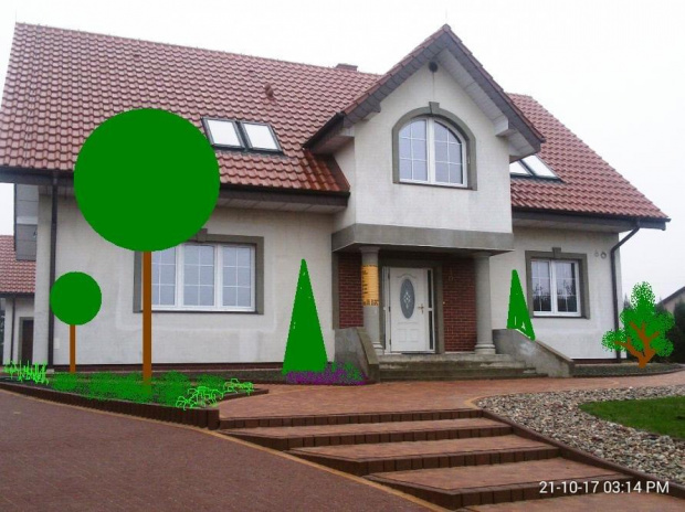

DEMCIA 21.10.2017 21:40 Zgłoś naruszenie Udostępnij Napisano 21 Października 2017 (edytowane) Witam Szanownych Forumowiczów Czy Ktoś ma pomysł na zagospodarowanie klombów przed moim domem? Wszystkie rady mile widziane Lokalizacja Polska północny- wschód, strefa mrozoodporności 5b, warunkowo 6a, z tym że często tu wieje Edytowane 22 Października 2017 przez DEMCIA Cytuj Odnośnik do komentarza https://forum.murator.pl/topic/233196-zagospodarowanie-terenu-klomby-przed-domem/ Udostępnij na innych stronach Więcej opcji udostępniania
Elfir 22.10.2017 20:40 Zgłoś naruszenie Udostępnij Napisano 22 Października 2017 (edytowane) Między oknami a podestem schodów widziałabym dwa stożki iglaste. Cis chyba sobie nie poradzi, wiec z żywotnika, ale strzyżonego. Z lewej strony między narożnikiem domu a oknem duża kulka na pniu (sosna, świerk lub żywotnik lub coś liściastego). Na prawym narożniku albo krzaczasta sosna albo trzy wąskie kolumny jałowców. Ale to tylko jeśli nie jest to północna strona, bo inaczej będzie za mało światła. Pomiędzy trawy ozdobne, żurawki, jakieś kwitnące niewysokie krzewy Na wysepce z lewej strony (między rabatą pod domem a podjazdem i schodami) duże ozdobne drzewo np. jabłoń ozdobna, klon, jarząb szwedzki. Mozna je podsadzić kosodrzewiną.Można też bardziej naturalistycznie, z brzozami Doorenbos. Edytowane 22 Października 2017 przez Elfir Cytuj Odnośnik do komentarza https://forum.murator.pl/topic/233196-zagospodarowanie-terenu-klomby-przed-domem/#findComment-7419769 Udostępnij na innych stronach Więcej opcji udostępniania
