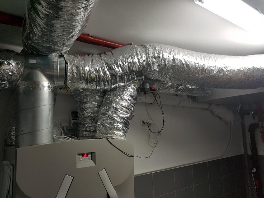

Tomaszs131 23.10.2017 16:11 Zgłoś naruszenie Udostępnij Napisano 23 Października 2017 (edytowane) 1) Nie chciałbym namieszać, błednie wytłumaczyć kwestię techniczną więc z tym pytaniem najlepiej zwrócić się do instalatora Jaśka 2 )Nie mam możliwości modulacji mocy pompy- mam on/off-a. Ustawiam na sterowniku klimakonwektora temp. przy której załącza się pompka obiegowa DZ. pcha glikol do klimakonwektora. W tym samym czasie siłownik otwiera przepustnicę powietrza z reku, wędruje po przez filtr do jednostki klimakonwektora. Po schłodzeniu i ominięciu jesnoatki rekuperatora poprzez trójnik, tłoczy chłodne powietrze nawiewem bezpośrednio do pokoi. Z DZ udało mi się wyciągnąć 13.9oC [ATTACH=CONFIG]399350[/ATTACH] 3) Sterownik załatwi sprawę. Podaje temp. powietrza zasysanego z zew. i już schłodzone. Możesz ustawić temperaturę przy której klimakonwektor się wyłączy. 4) Klimakonwektor, przynajmniej u mnie tylko schładza powietrze. 5) Uruchomiony został 20 Czerwac br. Wady, hm, narazie ich nie widzę. Jak coś namieszałem to Janusz na pewno sprostuje. Edytowane 23 Października 2017 przez Tomaszs131 Doatkowe zdjęcie. Odnośnik do komentarza https://forum.murator.pl/topic/233227-pompa-ciep%C5%82a-ch%C5%82odzenie/#findComment-7420122 Udostępnij na innych stronach Więcej opcji udostępniania

wrozansk 24.10.2017 08:28 Autor Zgłoś naruszenie Udostępnij Napisano 24 Października 2017 Ustawiam na sterowniku klimakonwektora temp. przy której załącza się pompka obiegowa DZ. pcha glikol do klimakonwektora. W tym samym czasie siłownik otwiera przepustnicę powietrza z reku, wędruje po przez filtr do jednostki klimakonwektora. Po schłodzeniu i ominięciu jesnoatki rekuperatora poprzez trójnik, tłoczy chłodne powietrze nawiewem bezpośrednio do pokoi. Z DZ udało mi się wyciągnąć 13.9oC Trochę to zagmatwane i nie wiem, czy dobrze rozumiem jak to działa. Powietrze z rekuperatora jest wdmuchiwane do klimakonwektora (rozumiem, że to jest kk kanałowy), i następnie z kk, (po schłodzeniu) jest tłoczone do instalacji wm? Czyli kk jest zamontowany między rekuperatorem a skrzynką rozdzielczą wentylacji? Przydałby się schemat:) Posiadam tokowy system i jeśli miałbym doradzić to wybrałbym 100% podłogówki. Ja nie miałem już wyboru, gdyż przerabiałem system zastany. Chłodzenie w stosunku do grzania jest w naszym klimacie marginalne i nie należy IMHO od niego uzależniać kształtu całego systemu grzewczego. Jeśli jednak się uprzesz to służę pomocą. Już Ci Andrzej napisał jak można różnicować temp w obiegach, dodam, że można jeszcze w ogóle zakręcić podłogówkę i wtedy potrzebny będzie bufor zapewniający właściwy zład wody w systemie, gdyż pojemność wodna KK jest znikoma. Zdaję sobie sprawę, że chłodzenia może być góra kilkanaście dni w roku. Jednak jak już mam zamiar wydać kupę kasy na pompę ciepła, to dobrze będzie skorzystać z wszystkich jej dobrodziejstw:) Jak cie przerażają koszty to montuj jeden klimakonwektor kanałowy z rozprowadzeniem powietrza po poddaszu + bufor (na potrzeby chłodu) zapewniający minimalny zład. Dom grzejesz w 100% podłogami. Czy to ma być bufor połączony z generatorem wody lodowej, czy chłodzenie pasywne/aktywne pompy? Gdzie się montuje wtedy bufor? Pozdrawiam, Wojciech Odnośnik do komentarza https://forum.murator.pl/topic/233227-pompa-ciep%C5%82a-ch%C5%82odzenie/#findComment-7420500 Udostępnij na innych stronach Więcej opcji udostępniania

Tomaszs131 24.10.2017 09:31 Zgłoś naruszenie Udostępnij Napisano 24 Października 2017 (edytowane) Trochę to zagmatwane i nie wiem, czy dobrze rozumiem jak to działa. Powietrze z rekuperatora jest wdmuchiwane do klimakonwektora (rozumiem, że to jest kk kanałowy), i następnie z kk, (po schłodzeniu) jest tłoczone do instalacji wm? Czyli kk jest zamontowany między rekuperatorem a skrzynką rozdzielczą wentylacji? Przydałby się schemat:) Przy wysokiej temperaturze na zew. sterownik poprzez klapkę z siłownikiem zamyka doprowadzenie powietrza z czerpni do rekuperatora. Powietrze dalej zasysane jest przez wentylator umieszczony w skrzyni z klimakonwektorem, tam jest schłodzone. Następnie po ominięciu reku, kanał z klimakonwektora poprzez trójnik wpięty jest bezpośrednio do kanału nawiewnego. Wentylator w skrzyni GGWC dostarcza schłodzone powietrze do pomieszczeń. Edytowane 24 Października 2017 przez Tomaszs131 Dodałem zdjęcie. Odnośnik do komentarza https://forum.murator.pl/topic/233227-pompa-ciep%C5%82a-ch%C5%82odzenie/#findComment-7420536 Udostępnij na innych stronach Więcej opcji udostępniania
wrozansk 24.10.2017 11:56 Autor Zgłoś naruszenie Udostępnij Napisano 24 Października 2017 Przy wysokiej temperaturze na zew. sterownik poprzez klapkę z siłownikiem zamyka doprowadzenie powietrza z czerpni do rekuperatora. Powietrze dalej zasysane jest przez wentylator umieszczony w skrzyni z klimakonwektorem, tam jest schłodzone. Następnie po ominięciu reku, kanał z klimakonwektora poprzez trójnik wpięty jest bezpośrednio do kanału nawiewnego. Wentylator w skrzyni GGWC dostarcza schłodzone powietrze do pomieszczeń. Ok, już rozumiem. Ciekawe rozwiązanie, na pewno wezmę je pod uwagę jeśli zdecyduje się na pompę gruntową. Problemem może być tylko znalezienie kogoś w mojej okolicy kto będzie potrafił takie coś zmontować... Pozdrawiam, Wojciech Odnośnik do komentarza https://forum.murator.pl/topic/233227-pompa-ciep%C5%82a-ch%C5%82odzenie/#findComment-7420621 Udostępnij na innych stronach Więcej opcji udostępniania

_John 25.10.2017 20:05 Zgłoś naruszenie Udostępnij Napisano 25 Października 2017 Przy wysokiej temperaturze na zew. sterownik poprzez klapkę z siłownikiem zamyka doprowadzenie powietrza z czerpni do rekuperatora. Powietrze dalej zasysane jest przez wentylator umieszczony w skrzyni z klimakonwektorem, tam jest schłodzone. Następnie po ominięciu reku, kanał z klimakonwektora poprzez trójnik wpięty jest bezpośrednio do kanału nawiewnego. Wentylator w skrzyni GGWC dostarcza schłodzone powietrze do pomieszczeń. TO rozwiązanie jest idiotyczne i ktoś, kto ci to wykonał raczej nie miał pojęcia co robi. Po co ten klimakonwektor ciągnie świeże gorące powietrze z zewnątrz? Twój klimakonwektor jest zasilany glikolem z wymiennika gruntowego przez co ma małą moc chłodniczą.(temperatura 13 - 14 stC) I teraz, zamiast schładzać powietrze wewnątrz domu (obieg zamknięty - wyciągamy w holu, nawiewamy w pokoje) praktycznie całą swoją niewielką moc chłodniczą zużywa na obniżenie temperatury powietrza zewnętrznego (nierzadko, do zbicia ma 30 st.C) Odnośnik do komentarza https://forum.murator.pl/topic/233227-pompa-ciep%C5%82a-ch%C5%82odzenie/#findComment-7421612 Udostępnij na innych stronach Więcej opcji udostępniania
jasiek71 25.10.2017 20:13 Zgłoś naruszenie Udostępnij Napisano 25 Października 2017 TO rozwiązanie jest idiotyczne i ktoś, kto ci to wykonał raczej nie miał pojęcia co robi. Po co ten klimakonwektor ciągnie świeże gorące powietrze z zewnątrz? Twój klimakonwektor jest zasilany glikolem z wymiennika gruntowego przez co ma małą moc chłodniczą.(temperatura 13 - 14 stC) I teraz, zamiast schładzać powietrze wewnątrz domu (obieg zamknięty - wyciągamy w holu, nawiewamy w pokoje) praktycznie całą swoją niewielką moc chłodniczą zużywa na obniżenie temperatury powietrza zewnętrznego (nierzadko, do zbicia ma 30 st.C) Tak się składa że ja zrobiłem to ustrojstwo , wiem jak i dlaczego tak a nie inaczej jest rozwiązane... Proponuję najpierw pomacać takie rozwiązanie a dopiero potem się wypowiadać.... Jakie to typowo Polaczkowe jeździć po czymś czego nawet się nie widziało... Odnośnik do komentarza https://forum.murator.pl/topic/233227-pompa-ciep%C5%82a-ch%C5%82odzenie/#findComment-7421622 Udostępnij na innych stronach Więcej opcji udostępniania
