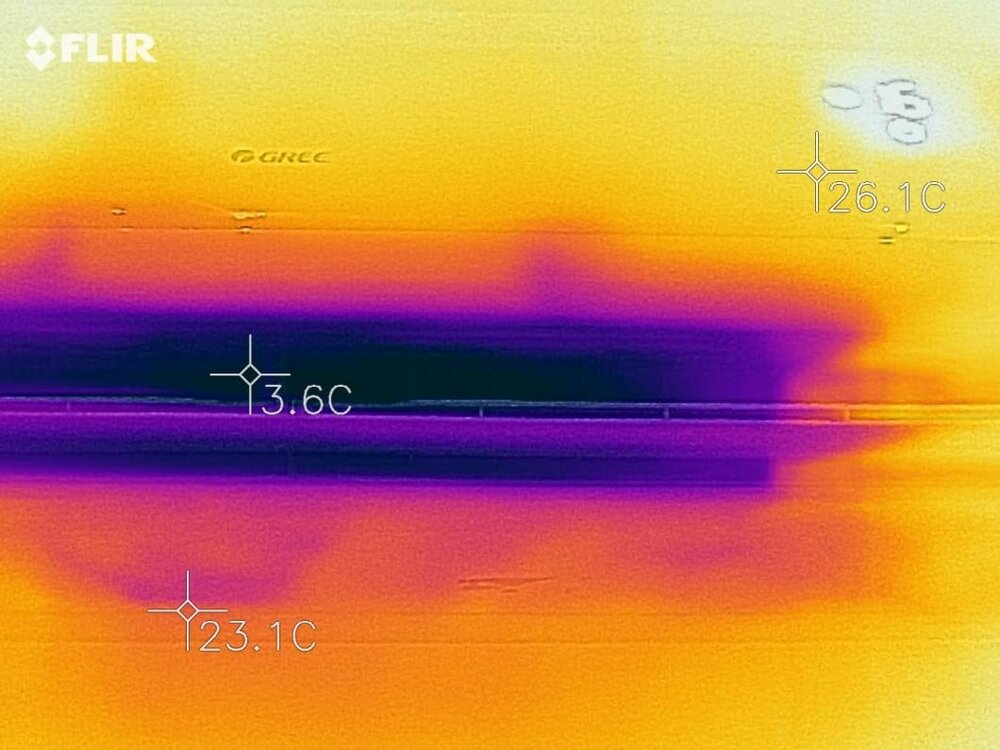

NC_PC 26.10.2017 19:40 Zgłoś naruszenie Udostępnij Napisano 26 Października 2017 Z tego co widać to wy tylko "strzelać" potraficie... To całe NIC wystarcza do utrzymaniu przyzwoitego komfortu w większości domów... Temp nawiewu 18* Temp w domu 24* Nawiew 500m3/h To jest te strzelane 300w...??? Fachoffcy... Ja mam w salonie klimatyzacje split 3,5kW, i jak żona latem włączy piekarnik bo ma pomysł coś upiec to taka klima ledwie daje tyle chłodu co ten piekarnik ciepła. do tego jeszcze gotowanie na płycie, ludzie, zyski przez okna, ciepło z zewnątrz.. To tak w szczycie pewnie z 6kW potrzeba żeby utrzymać komfort. Dlatego wiem że 300W to nic nie zrobi Cytuj Odnośnik do komentarza https://forum.murator.pl/topic/233227-pompa-ciep%C5%82a-ch%C5%82odzenie/page/2/#findComment-7422270 Udostępnij na innych stronach Więcej opcji udostępniania
jasiek71 26.10.2017 19:55 Zgłoś naruszenie Udostępnij Napisano 26 Października 2017 Ja mam w salonie klimatyzacje split 3,5kW, i jak żona latem włączy piekarnik bo ma pomysł coś upiec to taka klima ledwie daje tyle chłodu co ten piekarnik ciepła. do tego jeszcze gotowanie na płycie, ludzie, zyski przez okna, ciepło z zewnątrz.. To tak w szczycie pewnie z 6kW potrzeba żeby utrzymać komfort. Dlatego wiem że 300W to nic nie zrobi Proponuję jeszcze rozpalić kominek będzie większa zasadność do klimatyzacji... Cytuj Odnośnik do komentarza https://forum.murator.pl/topic/233227-pompa-ciep%C5%82a-ch%C5%82odzenie/page/2/#findComment-7422281 Udostępnij na innych stronach Więcej opcji udostępniania
