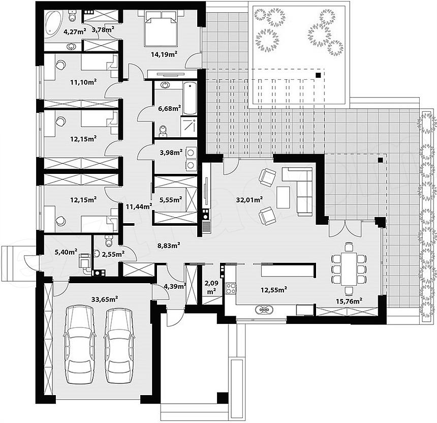

Nie każdy jest taki sam, to co większość uważa za dobre nie musi każdemu odpowiadać. Np. ja szukałam specjalnie działki z wjazdem od południa, tak by mieć salon i taras w domu od północy. Tak wiem nie normalne, ale zdarza się ;), nie lubię słońca, nie lubię jasnych pomieszczeń.
Fajnie, że zwróciliście FabianoItaliano uwagę na ten aspekt, ale jeśli uważa, że mu to nie przeszkadza to nie wciskajcie mu, że w tak usytułowanym domu nie da się komfortowo mieszkać.
Inna rzecz, że 1 pełna łazienka i WC na 4 pokoje to tragicznie mało. 33m2 na garaż na dwa samochody to też ciasno, no chyba że na dwa Mini ;). Albo jeden samochód plus rowery, kosiarka itp.
FabianoItaliano najlepiej zrób sobie wizualizacje 3D i pochodź po tym domu a zobaczysz czy jest dla Ciebie (i twojej rodziny) dobry i funkcjonalny. Na płaskim rysunku to nic nie mówi nie doświadczonemu inwestorowi.

Łazienka małżeńska 4,27m2? To nie pomyłka? ja mam 12m2 i to jest uważam optymalny wymiar. 4,27m2 to nie jest powierzchnia na której zmieści się wanna, kibel i umywalka. A gdzie prysznic? Jeden prysznic na cały dom to za mało. garderoba jest za mała.
Garaż 33m2 to garaż na jeden samochód.
W sumie 200m2 to nie tak mało. Z drugiej strony patrząc na te wszystkie pomieszczenia to jedynie nie za mały wydaje mi sie tylko zespół salon-kuchnia-jadalnia
Garaż należałoby rozszerzyć do wymiaru 7m szerokości*6,5 długości - to dobry wymiar na 2 samochody + jakieś graty typu rowery, motor czy grill/krzesła - na co zawsze w domu trzeba mieć miejsca
Salon mógłby być zmniejszony.
Domek ładny ale ja bym go powiększył aby się wygodniej mieszkało.

Z innych problemów to za mało łazienek na taką liczbę osób.
2 łazienki na 4 osoby to za mało?

Chodzi o koszta, które już Fabiano poniósł.
Zmiana projektu na nowy wiązałaby się z powtórnym opłaceniem architekta.
W pewien sposób to rozumiem. Po prostu na zbyt późnym etapie zgłosił się na forum o opinię.
BTW. świetliki dachowe warto umieścić w korytarzyku prowadzącym do sypialni.
Kuchnię można zrobić od strony ogrodu, w kuchni ustawić stół a część wypoczynkową tam, gdzie teraz jest jadalnia.
Coś w tym kierunku:
Wówczas masz już dwa okna od południa. Nie muszą być od ziemi do sufitu, ale np. takie:
Dzięki temu zachowasz prywatność, bo z ulicy (o ile nie planujeszzywopłotu) będzie widać tylko głowy.
Bardzo ciekawy pomysl z tym salonem i kuchnia zamienionymi miejscami. Nie pomyslalem o tym, a rozwiazanie korzystniejsze. O świetliku w korytarzu tez warto pomyslec, bo dach plaski to latwo doswietlic te pomieszczenia ktore nie maja takiej mozliwosci.
Jest jedna łazienka i jedno wc.
