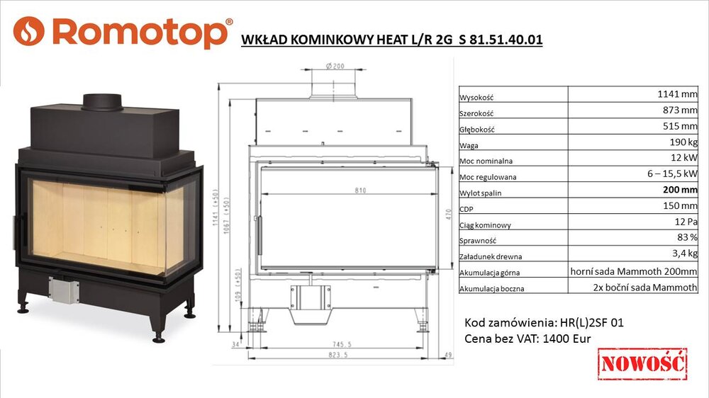

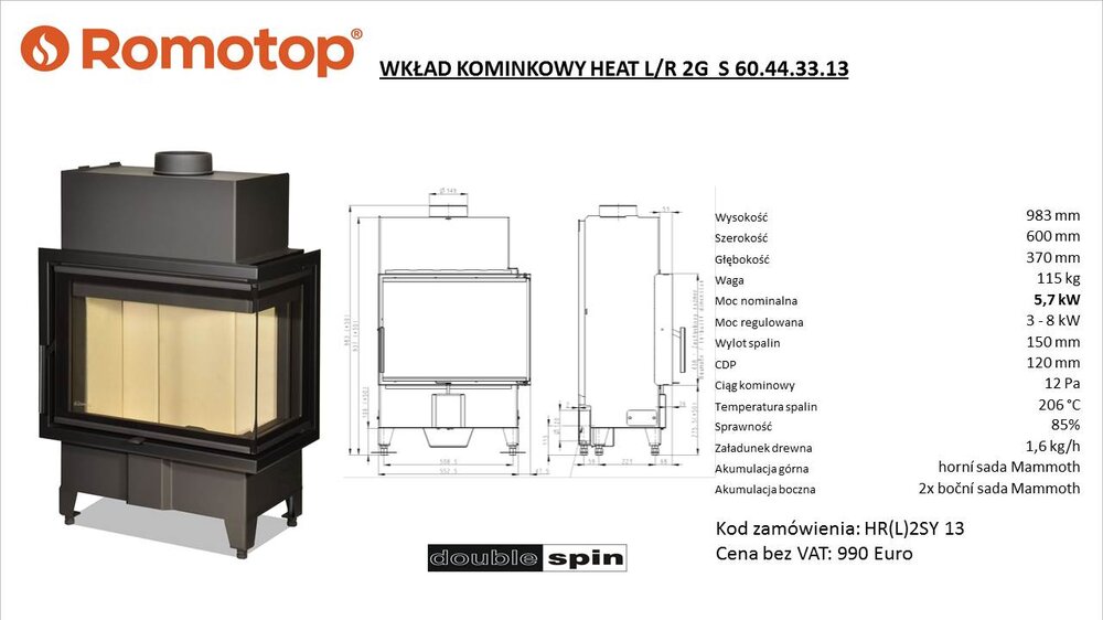

Piter80 24.05.2018 14:24 Zgłoś naruszenie Udostępnij Napisano 24 Maja 2018 Rzuć sobie okiem na żeliwne piecyki od Invcity, bardzo duży wybór - znajomi w tamtym roku zamontowali sobie Kazana i aż byłem zaskoczony jak ładnie się w nim pali. Ewentualnie może coś z Romotopa - też mają dobrą opinie, ale w innej technologi stal-szamot. Cytuj Odnośnik do komentarza https://forum.murator.pl/topic/233342-jaki-wybra%C4%87-wk%C5%82ad-kominkowy/#findComment-7537489 Udostępnij na innych stronach Więcej opcji udostępniania
