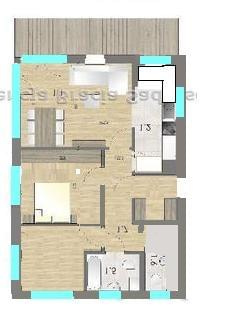

ewachowiak 03.11.2017 11:46 Zgłoś naruszenie Udostępnij Napisano 3 Listopada 2017 Hej, potrzebuję opinii. W końcu kupiłam działkę więc muszę zwizualizować projekt. Działka jest z wjazdem od wschodu i pomyślałam, że lepiej ustawić dom bokiem i zrobić z boku wejście (nie ma przeciwwskazań w MPZM), tylko to, co dobrze wyglądało wcześniej, teraz słabo się broni. Od wschodu musi zostać gabinet (8m2) ze względu na kontrahentów (pracuje z domu). Resztę można zmienić. W tym układzie od północy jest kuchnia, teraz jest zupełnie z tyłu, nie wiem czy to dobrze. Według mnie nie ma też miejsca na schody na poddasze (2 etap). Chciałam jak najbardziej otwartą przestrzeń, a to co teraz wyszło jest na maksa zamknięte... Cytuj Odnośnik do komentarza https://forum.murator.pl/topic/233497-problem-z-rozk%C5%82adem-przy-zmianie-ustawienia/ Udostępnij na innych stronach Więcej opcji udostępniania
anika1003 03.11.2017 13:40 Zgłoś naruszenie Udostępnij Napisano 3 Listopada 2017 Rysunek jest tak mały, że nie widać wymiarów. Nie ma też podanych konkretnych pomieszczeń- co i ile jest potrzebne. Cytuj Odnośnik do komentarza https://forum.murator.pl/topic/233497-problem-z-rozk%C5%82adem-przy-zmianie-ustawienia/#findComment-7426483 Udostępnij na innych stronach Więcej opcji udostępniania
ewachowiak 03.11.2017 14:49 Autor Zgłoś naruszenie Udostępnij Napisano 3 Listopada 2017 (edytowane) Już wszystko objaśniam, zamieszczam też jeszcze raz plan, mam nadzieję, że teraz lepiej widać. Od frontu jest gabinet (315x260) i sypialnia (311x443) z oknem balkonowym od strony południowej. Dalej jest malutki korytarzyk i łazienka po prawej (202x172). Kolejny jest wiatrołap z wydzielonym miejscem na schowek (pralkę) (cały wiatrołap 202x193). Ostatnia jest salonokuchnia, w tym węższym miejscu miała być kuchnia (szer.320 cm). Ta dłuższa część ma 524 cm. Od strony południowej i zachodniej jest po jednym oknie balkonowym przesuwnym. Brakuje mi miejsca na schody i kominek/kozę. Nie jestem pewna tej kuchni od ogrodu od strony północnej, bo każdy mówi, że z kuchni powinno być widać drogę... Nie podoba mi się też jeszcze jedna rzecz, wejście jest teraz strasznie daleko, trzeba przejść jakiejś dodatkowe 7 m, prawie całą długość garażu. Wiem, że domek jest mały i pewnie ciężko coś sensownego wymyślić, ale mimo wszystko, po tej zmianie wygląda to dużo gorzej... https://www.fotosik.pl/zdjecie/usun/JZtkuvVDnar7TaArl3jF4_sf~tv5my Edytowane 3 Listopada 2017 przez ewachowiak brak widocznego rozkładu Cytuj Odnośnik do komentarza https://forum.murator.pl/topic/233497-problem-z-rozk%C5%82adem-przy-zmianie-ustawienia/#findComment-7426526 Udostępnij na innych stronach Więcej opcji udostępniania

anika1003 04.11.2017 11:14 Zgłoś naruszenie Udostępnij Napisano 4 Listopada 2017 Na podstawie Z139 + garaż i kilka zmian Cytuj Odnośnik do komentarza https://forum.murator.pl/topic/233497-problem-z-rozk%C5%82adem-przy-zmianie-ustawienia/#findComment-7426936 Udostępnij na innych stronach Więcej opcji udostępniania

ewachowiak 04.11.2017 15:01 Autor Zgłoś naruszenie Udostępnij Napisano 4 Listopada 2017 (edytowane) łał Anika, trudno uwierzyć, że to ten sam projekt. Strasznie podoba mi się kuchnia (marzenie) i sypialnia. Zastanawia mnie tylko położenie kanapy (nie wiem czy wzrok nie uciekałby bardziej do kuchni niż na TV) i szerokość korytarza (nie lubię ich, więc im mniej tym lepiej...) Elfir nie przestrzeń (bo na 60 m2 raczej jej dużo nie ma), ale poczucie przestrzeni. Przed odpowiedni dobór i ułożenie mebli, ilość i rozmieszczenie okien, kolory można według mnie to osiągnąć. Oglądałam takie wizualizacje. Gdybym nie pracowała z domu, to nie miał by on w ogóle ścian wewnętrznych oprócz łazienki, bo mieszkaliśmy tak i to się sprawdzało. Ale teraz prowadzę firmę i potrzebuje wydzieloną przestrzeń, nie chce aby kontrahenci wchodząc do domu mogli zobaczyć sypialnię. A wanna i kominek to moje must have, bez nich nie wyobrażam sobie domu, mieszkania zresztą też. Teraz mamy kominek gazowy ale to nie to samo. W domu chciałabym mieć prawdziwą kozę opalaną na drewno... Edytowane 4 Listopada 2017 przez ewachowiak Cytuj Odnośnik do komentarza https://forum.murator.pl/topic/233497-problem-z-rozk%C5%82adem-przy-zmianie-ustawienia/#findComment-7427010 Udostępnij na innych stronach Więcej opcji udostępniania
anika1003 04.11.2017 15:27 Zgłoś naruszenie Udostępnij Napisano 4 Listopada 2017 Wybrałam projekt najbardziej zbliżony wymiarami do projektu Autorki. Zaczęłam dzielić przestrzeń. Nie dało się umieścić wszystkiego. Na dodatek gabinet jest malutki. Wyszła tylko jedna sypialnia. Łazienka też nie powala wymiarami. Niestety musiałam powiększyć dom, bo nie zostało miejsca na salon z kuchnią, nie mówiąc o schodach... Ale wersja która powstała: - zostawienie miejsca na schody za kuchnią/ aneksem. Zrobienie tam spiżarki lub pralni. Jeśli miałyby się pojawić schody w przyszłości, wystarczy zrobić otwór w stropie i wyburzyć ściankę na "wejście". Pytanie tylko co z wysokością? Czy bez ścianki kolankowej dałoby radę wyjść na górę. - pokoju dla gości nie ma, bo się nie zmieścił. Na pewno warto zastanowić się kilka razy co się chce i co jest potrzebne. Pralka aż tak bardzo szpeci łazienkę? Co by było gdyby ją zabudować, żeby jej nie było widać? Wchodząc do łazienki, nawet nie będzie widać tej pralki... Pralka może też stanowić element dekoracyjny. http://www.homesquare.pl/files/uploads/2015/12/Pralka-w-%C5%82azience-z-prysznicem.jpg I warto może zasięgnąć rady architekta. Pewnie coś podpowie sensownego. Cytuj Odnośnik do komentarza https://forum.murator.pl/topic/233497-problem-z-rozk%C5%82adem-przy-zmianie-ustawienia/#findComment-7427015 Udostępnij na innych stronach Więcej opcji udostępniania
