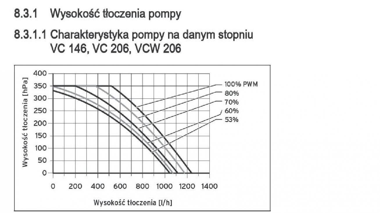

jaroWy 06.11.2017 07:43 Zgłoś naruszenie Udostępnij Napisano 6 Listopada 2017 Vaillant 146 albo Victrix 12 - taki mam dylemat. Podłogówka 140 m2, dwa rozdzielacze( dwie kondygnacje), dwa " ręcznikowce" wpięte w rozdzielacze z podłogówką. Zasobnik 150-160 l. Izolacje: pod płytą 10 cm xps, na płycie 15 cm EPS, ściany 20 cm EPS 0,031, dach wełna 33 cm 0,033. Wentylacja mechaniczna z odzyskiem, szczelnie zamontowane okna trzyszybowe. Ogrzewanie chcę napędzać pompą z kotła. Z wyliczeń wychodzi około 800 m rury w podłodze. Wrzucam wykresy wydajności pomp w tych kotłach. Wydaje się, że w immergasie jest wydajniejsza. Vaillant ma wymiennik stalowy i sterowanie cyrkulacją CWU. Reszta podobnie. Cenowo Vaillant wychodzi drożej. Na forum dużo immergasów natomiast o vaillantach mniej informacji, szczególnie o wydajności pomp. Proszę o sugestie Odnośnik do komentarza https://forum.murator.pl/topic/233553-immergas-victrix-12-vs-vaillant-1465-5/ Udostępnij na innych stronach Więcej opcji udostępniania
teres1719510421 06.11.2017 21:10 Zgłoś naruszenie Udostępnij Napisano 6 Listopada 2017 Ze względu na to, że chcesz całość puścić na jednej pompie z kotła, brałbym zdecydowanie Immergasa. Kocioł jest bardzo przyzwoity. Odnośnik do komentarza https://forum.murator.pl/topic/233553-immergas-victrix-12-vs-vaillant-1465-5/#findComment-7428501 Udostępnij na innych stronach Więcej opcji udostępniania
mistalova 07.11.2017 07:52 Zgłoś naruszenie Udostępnij Napisano 7 Listopada 2017 Szczególnie, że ocieplenie jest niezłe, a Immergas schodzi do niecalych 2kW. Odnośnik do komentarza https://forum.murator.pl/topic/233553-immergas-victrix-12-vs-vaillant-1465-5/#findComment-7428605 Udostępnij na innych stronach Więcej opcji udostępniania
