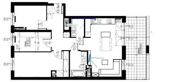

mkalin 13.11.2017 22:40 Zgłoś naruszenie Udostępnij Napisano 13 Listopada 2017 (edytowane) Cześć, Bardzo proszę o pomoc w układzie funckjonalnym dla załączonego mieszkania, Mieszkanie dopiero będzie budowane więc jest możliwość modyfikacji polożenia ścianek działowych i przyłączy wondo-kanalizacyjnych. Rodzina 2+2. Chciałbym zrobić z tego 3 sypialnie + salon z aneksem. Zastanawiam się nad poniższymi midyfikacjami: * wyburzyć ścianę pomiędzy salonem a kuchnią * wstawić kanape + tv w miejsce gdzie gdzie zaznaczylem na niebiesko na drugim zalaczniku * wyspa + stol w miejscu gdzie salon * wchłonąc do jednak z lazienek ten "mały przedpokój" https://naforum.zapodaj.net/5269f26c5cb5.png.html https://naforum.zapodaj.net/4378f5991556.png.html Edytowane 13 Listopada 2017 przez mkalin Cytuj Odnośnik do komentarza https://forum.murator.pl/topic/233745-salon-aneks-uk%C5%82ad-koncepcyjny/ Udostępnij na innych stronach Więcej opcji udostępniania

mkalin 15.11.2017 23:05 Autor Zgłoś naruszenie Udostępnij Napisano 15 Listopada 2017 (edytowane) Dzięki, takie ułożenie kanapy i TV wydaje się ok, miałem nawet podobny pomysł na początku. Chciałbym zachować jednak dwie łazienki, niestety powiekszajac jedna lazienke drzwi beda sie krzyzowac co myślicie o analogicznym układzie w salonie jak poniżej? Patrząc na wymiary to taki układ raczej też da radę zaimplementować w tym mieszkaniu http://www.nickel-design.pl/images/phocagallery/thumbs/phoca_thumb_l_m_zaw_ks_1.jpg http://www.nickel-design.pl/images/phocagallery/thumbs/phoca_thumb_l_m_zaw_ks_2.jpg http://www.nickel-design.pl/images/phocagallery/thumbs/phoca_thumb_l_m_zaw_ks_5.jpg Edytowane 15 Listopada 2017 przez mkalin Cytuj Odnośnik do komentarza https://forum.murator.pl/topic/233745-salon-aneks-uk%C5%82ad-koncepcyjny/#findComment-7433835 Udostępnij na innych stronach Więcej opcji udostępniania
Elfir 16.11.2017 00:00 Zgłoś naruszenie Udostępnij Napisano 16 Listopada 2017 (edytowane) Wyspa może być pusta (bez szafek) i pod nią można wsuwać stół, by zabierał mniej miejsca w salonie. Jak tu: Edytowane 16 Listopada 2017 przez Elfir Cytuj Odnośnik do komentarza https://forum.murator.pl/topic/233745-salon-aneks-uk%C5%82ad-koncepcyjny/#findComment-7433854 Udostępnij na innych stronach Więcej opcji udostępniania
mkalin 14.12.2017 22:11 Autor Zgłoś naruszenie Udostępnij Napisano 14 Grudnia 2017 (edytowane) Cześć obecna wersja wygląda tak jak na załączonym obrazku, inspiracja od Aniki: https://zapodaj.net/be6134112d1c4.png.html mam jeszcze wątpliwości i chętnie przeczytam Wasze sugestie: 1) na jakiej wysokości umieścić kinkiety w tej dwuosobowej sypialni? jest obecnie ustalone na 150cm, ale nie wiem czy to troche nie za wysoko - łóżko raczej będzie takie standardowe. Na jakiej wysokości umieścić włączniki do tych kinketów nad szafkami nocnymi - czy 100cm to jest ok? 2) na jakiej wysokości zrobić kinket w salonie żeby to wyglądalo ok? 3) jak mam jeden punkt swietlny na srodku w salonie to w praktyce to polega na tym, ze majac zyrandol z 5 zarowkami - moge zapalic wszystkie albo zadnej? czy aby zapalic 3, 2 lub wszystkie potrzebuje dwoch punktow ? jak macie jakieś jeszcze uwagi, sugestie i przemyślenia to chętnie przeczytam Edytowane 14 Grudnia 2017 przez mkalin Cytuj Odnośnik do komentarza https://forum.murator.pl/topic/233745-salon-aneks-uk%C5%82ad-koncepcyjny/#findComment-7451789 Udostępnij na innych stronach Więcej opcji udostępniania

mkalin 24.01.2018 23:13 Autor Zgłoś naruszenie Udostępnij Napisano 24 Stycznia 2018 Cześć, a co myślicie o poniższym układzie z wyspą i stołem połączonym? https://zapodaj.net/d86c0cedd057d.png.html Cytuj Odnośnik do komentarza https://forum.murator.pl/topic/233745-salon-aneks-uk%C5%82ad-koncepcyjny/#findComment-7473992 Udostępnij na innych stronach Więcej opcji udostępniania
mkalin 31.01.2018 08:05 Autor Zgłoś naruszenie Udostępnij Napisano 31 Stycznia 2018 cześć, bardzo proszę Was o subiektywną opinię dla dwóch poniższych układów salonu z aneksem dla rodziny 2+2 (żona lubi coś ugotować), który schemat bardziej przypadłby Wam do gustu w takiej sytuacji? układ 1) https://zapodaj.net/cea8d420d3010.png.html uklad tylem do okna, stol docelowo będzie 180cm (na schemacie jest trochę mniejszy) nieco podobna wizualizacja układu również tyłem do okna: http://www.e-aranzacje.pl/aranzacje/salon-z-aneksem-kuchennym-8 układ 2) naroznik bokiem do okna co jest na pewno na plus - jednak wrażenie mam też, że na pierwszym planie jest tu aneks https://zapodaj.net/bfc60d05b4e22.png.html Cytuj Odnośnik do komentarza https://forum.murator.pl/topic/233745-salon-aneks-uk%C5%82ad-koncepcyjny/#findComment-7477789 Udostępnij na innych stronach Więcej opcji udostępniania
