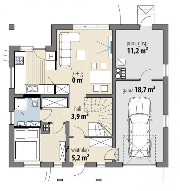

dominik12171 15.11.2017 19:55 Zgłoś naruszenie Udostępnij Napisano 15 Listopada 2017 Witajcie kochani, Jestem nowy na forum i mam nadzieję, że mój temat napisałem w dobrym dziale. Otóż razem z żoną zakupiliśmy domek w stanie surowym otwartym. Z dnia na dzień coraz więcej nowych pomysłów w głowie, ale myśląc o budżecie te nasze pomysły tak samo szybko odchodzą, co się pojawiają. Ustaliliśmy, że na początku wykończymy jedynie tylko parter, górę będziemy starali się powoli wykończyć jak już się wprowadzimy. Obecnie nie mamy dzieci, ale mamy plany za kilka lat Moje pytanie brzmi czy aby przenieść kuchnię do salonu muszę nanosić jakieś zmiany w projekcie?? Projekt naszego domku to ATOS z dobredomy. Nasza alternatywa powstała sama Żona przez chwilę bawiła się w architekta i wspólnie udało się stworzyć coś takiego. Czy zmiany, które sobie zrobiliśmy wymagają zmian w projekcie i konsultacji z architektem?? Za wszystkie podpowiedzi bardzo dziękuję. Pozdrawiam i życzę wszystkim miłego wieczorku, Dominik. Cytuj Odnośnik do komentarza https://forum.murator.pl/topic/233793-przeniesienie-kuchni-do-salonu/ Udostępnij na innych stronach Więcej opcji udostępniania

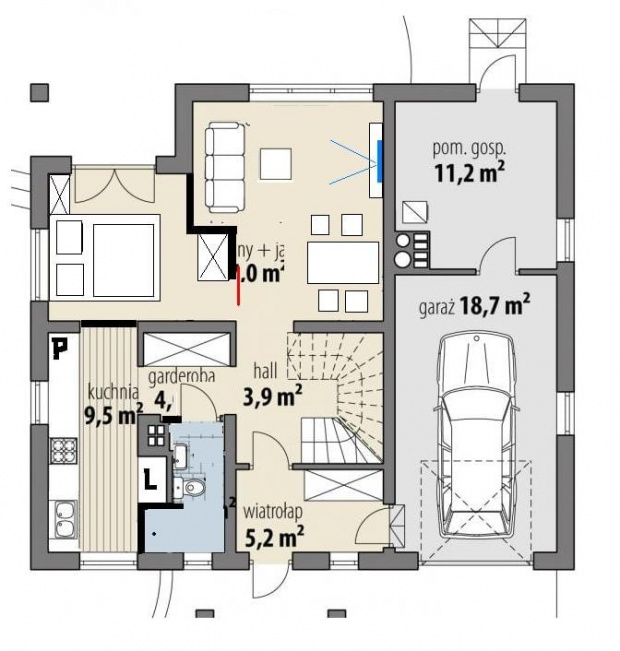

Elfir 16.11.2017 11:27 Zgłoś naruszenie Udostępnij Napisano 16 Listopada 2017 (edytowane) 1. jak chcesz wentylować kuchnię? 2. Jak chcesz wejść do łazienki? Nie kombinuj, zostaw jak jest. Sypialnię zrób w jadalni i odgrodź od kuchni i salonu lekką ścianką z k-g. Masz szafę na ubrania przy kuchni oraz sporo miejsca na szafę pod schodami. Zrób suwane drzwi do sypialni. Powiększ tylko łazienkę kosztem kuchni. Najlepiej stelaż sedesu podwieszanego wkuć w ścianę, by zajmował mniej miejsca. Kiedy już zaadoptujecie poddasze, rozbierzecie ścianki z k-g. Dacie docelową podłogę (prowizorycznie może być np. wykładzina winylowa lub niedrogie panele) w salonie i jadalni. A drzwi suwane można wówczas wykorzystać do zamykania kuchni od strony jadalni. Więcej szczegółów jak oszczędzić przy budowie tego parteru mogłabym podać znając dokładniejszy stan aktualny budynku. Gdybyście zdecydowali się na rekuperację, niektóre okna parteru można zrobić jako FIXY (tanie!). Można byłoby wyburzyć komin wentylacyjny (więcej miejsca w łazience) Edytowane 16 Listopada 2017 przez Elfir Cytuj Odnośnik do komentarza https://forum.murator.pl/topic/233793-przeniesienie-kuchni-do-salonu/#findComment-7434047 Udostępnij na innych stronach Więcej opcji udostępniania
Elfir 16.11.2017 12:18 Zgłoś naruszenie Udostępnij Napisano 16 Listopada 2017 Jeśli jednak chcecie mieć dodatkowy pokój na dole na stałe, to lepiej zrobić tak: Z tym, że kuchnia będzie wymagała zrobienia jej wentylacji (np. wyciągowej, mechanicznej, podpiętej pod komin - rury można schować pod podwieszanym sufitem w łazience) . Najłatwiej byłoby zrobić po prostu w całym domu wentylację mechaniczną. Zmiany może klepnąć kierbud. To tylko przesunięcia ścianek działowych i przyłączy. Cytuj Odnośnik do komentarza https://forum.murator.pl/topic/233793-przeniesienie-kuchni-do-salonu/#findComment-7434088 Udostępnij na innych stronach Więcej opcji udostępniania

kinka 17.11.2017 08:54 Zgłoś naruszenie Udostępnij Napisano 17 Listopada 2017 Zastanawia mnie gdzie będziecie się myć,nie ma wanny czy prysznica? Układ domu jest dobry,maksymalnie wykorzystana niewieka przestrzeń ok 55m2. Zawsze na planie wydaje się,że wszystko się mieści i ładnie wygląda a w rzeczywistości te 20 m salonu to bardzo mało,w bloku to olbrzymi pokój. Czy wydzielicie pokój czy nie,to kombinowałabym ze zrobieniem podciągu zamiast ściany nośnej,aby otworzyć przestrzeń na dole (wymaga to konsultacji architekta).Reszta zmian tego nie wymaga,zmiana okien czy przeniesienie kuchni,przestawianie ścian możecie sami zrobić. Moje propozycje: Cytuj Odnośnik do komentarza https://forum.murator.pl/topic/233793-przeniesienie-kuchni-do-salonu/#findComment-7434580 Udostępnij na innych stronach Więcej opcji udostępniania
dominik12171 17.11.2017 14:59 Autor Zgłoś naruszenie Udostępnij Napisano 17 Listopada 2017 Dziękuję za odpowiedź, muszę poczekać co żona na to, ale do mnie przemawia opcja numer 3. W tym projekcie, który sami zrobiliśmy udało się zmieścić prysznic do tej małej łazienki na dole. To jest rozwiązanie tylko na okres, aż góra będzie skończona. Jednak chcielibyśmy mieć kuchnię otwartą na salon, a Twoja propozycja na 3 zdjęciu właśnie tak wygląda Przede wszystkim bardzo Ci dziękuję za odpowiedź na moje pytanie Czy wydzielicie pokój czy nie,to kombinowałabym ze zrobieniem podciągu zamiast ściany nośnej,aby otworzyć przestrzeń na dole (wymaga to konsultacji architekta).Reszta zmian tego nie wymaga,zmiana okien czy przeniesienie kuchni,przestawianie ścian możecie sami zrobić. Czekam na żonę i może wspólnie coś zdecydujemy Cytuj Odnośnik do komentarza https://forum.murator.pl/topic/233793-przeniesienie-kuchni-do-salonu/#findComment-7434790 Udostępnij na innych stronach Więcej opcji udostępniania
sczepan 18.11.2017 17:40 Zgłoś naruszenie Udostępnij Napisano 18 Listopada 2017 osobiście wybrałbym opcję 2 bo tutaj jest większa łazienka Cytuj Odnośnik do komentarza https://forum.murator.pl/topic/233793-przeniesienie-kuchni-do-salonu/#findComment-7435316 Udostępnij na innych stronach Więcej opcji udostępniania
