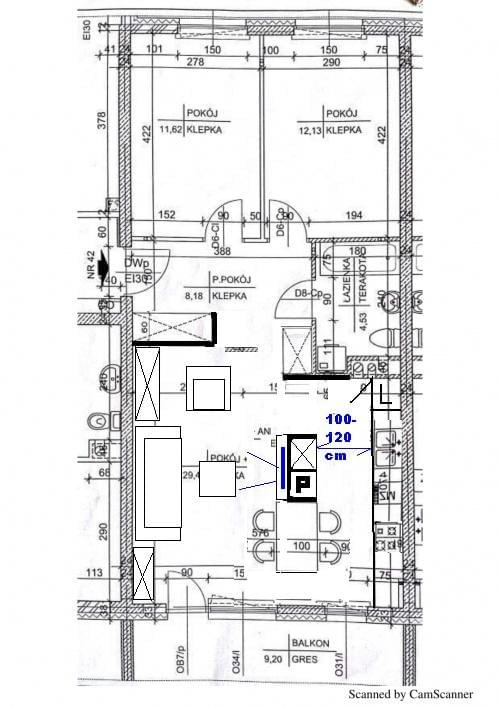

szymek82 16.11.2017 10:15 Zgłoś naruszenie Udostępnij Napisano 16 Listopada 2017 (edytowane) Cześć! Bardzo proszę o pomoc wyborze koncepcji na salon z aneksem kuchennym. Chciałbym trochę oddzielić kuchnie od salonu, lecz jej nie zamykać (półścianka). Dzięki z góry! Edytowane 16 Listopada 2017 przez Elfir Cytuj Odnośnik do komentarza https://forum.murator.pl/topic/233811-koncepcja-salonu-z-aneksem-kuchennym-30m/ Udostępnij na innych stronach Więcej opcji udostępniania
Elfir 16.11.2017 10:35 Zgłoś naruszenie Udostępnij Napisano 16 Listopada 2017 (edytowane) można przesłonić widok na blat roboczy w kuchni w ten sposób: Albo sama ścianka, bez zabudowy szafami: http://ml-projekt.pl/wordpress/tigerszoo/wp-content/uploads/2013/10/salon1.png Edytowane 16 Listopada 2017 przez Elfir Cytuj Odnośnik do komentarza https://forum.murator.pl/topic/233811-koncepcja-salonu-z-aneksem-kuchennym-30m/#findComment-7434019 Udostępnij na innych stronach Więcej opcji udostępniania
szymek82 16.11.2017 11:37 Autor Zgłoś naruszenie Udostępnij Napisano 16 Listopada 2017 Dziękuję bardzo ciekawa jest ta koncepcja z wyspą. Opcja ścianki też dobra, muszę sprawdzić czy dałoby się wygospodarować miejsce na blat przy ściance od strony kuchni. Cytuj Odnośnik do komentarza https://forum.murator.pl/topic/233811-koncepcja-salonu-z-aneksem-kuchennym-30m/#findComment-7434057 Udostępnij na innych stronach Więcej opcji udostępniania
