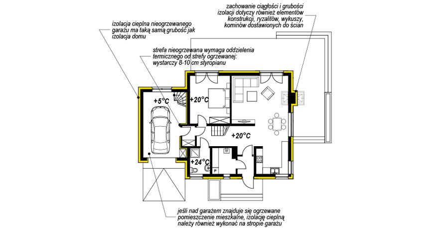

Elfir 16.11.2017 16:34 Zgłoś naruszenie Udostępnij Napisano 16 Listopada 2017 (edytowane) Garaż jest dużo zimniejszy niż reszta domu (chyba, że koszty eksploatacji domu się nie liczą i zamierzacie grzać garaż?). Tym samym wychładza ściany częsci mieszkalnej. Każde otwarcie drzwi garażowych natychmiast wychładza wnętrze garażu. Sama brama garażowa, o ile nie jest to kosztowny model do domów pasywnych, też przepuszcza zimno. Dlatego prawidłowo zaprojektowany garaż w bryle powinien być odizolowany od domu, tak jakby to była ściana zewnętrzna (można dać cieniej izolację). W domach prawdziwie energooszczędnych i pasywnych garaż jest projektowany jeszcze inaczej. Ile cm styropianu przewidziano w ścianach, dachu i podłodze? Minimum ustawowe, czy energooszczędnie? Masz ogromną sypialnię, z dużą pustą przestrzenią na wprost łózka, a garderobę robicie sobie w ciasnej kanciapce pod skosem, gdzie nawet szafy nie wstawicie? Okna pokoju dziecka będą od północy i od ulicy? I w dodatku takie malutkie? Przecież pokój dziecka to bawialnia i miejsce nauki - ma mieć ponuro cały dzień? Zimą to cały dzień trzeba będzie palić światło. W tym małym pomieszczeniu pod skosem musi się zmieścić prócz pieca także zasobnik. I pralka. I chyba jakieś miejsce na rozwieszenie prania? Przecież tam jest za ciasno! Edytowane 16 Listopada 2017 przez Elfir Cytuj Odnośnik do komentarza https://forum.murator.pl/topic/233818-ocena-projektu-indywidualnego/#findComment-7434205 Udostępnij na innych stronach Więcej opcji udostępniania

Victorious 16.11.2017 17:00 Autor Zgłoś naruszenie Udostępnij Napisano 16 Listopada 2017 Na zimny garaż jeszcze nam nie zwrócił uwagi. Tak samo o żadnych obliczeniach i grubościach ocieplenia też nam nie wiadomo (raczej minimum ustawowe).Generalnie domek ma być tani w budowie, ale też nie chcemy żeby nas zżerały koszty ogrzewania. Sypialnie chcieliśmy dużą, z jętkami, na szerokość budynku (taka nam się marzyła). Z garderobą to teraz już nie wiem :/ może wywalić tą ściankę oddzielającą i zrobić zabudowę?? Pokój dziecka nad garażem jest na południe i oczywiście będą tam jeszcze okna dachowe po obu stronach. Dlatego tak jest skierowany ponieważ mamy wąską działkę i wjazd z ciasnej drogi wewnętrznej po wschodniej stronie domu. Będziemy ogrzewać piecem gazowym. Architekt zaproponował miejsce na poddaszu w pralni (obok schodów) , a rekuperator gdzieś nad nim, na strychu. Też miałem wrażenie, że to nie będzie najlepsze rozwiązanie, ale stwierdził, że aby zmieścić się w takim metrażu (ok 110m+garaż) inaczej się nie da. Cytuj Odnośnik do komentarza https://forum.murator.pl/topic/233818-ocena-projektu-indywidualnego/#findComment-7434224 Udostępnij na innych stronach Więcej opcji udostępniania
