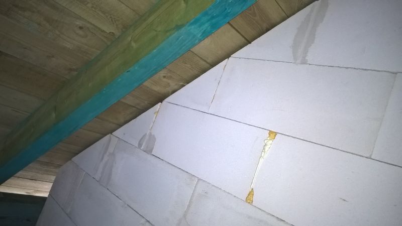

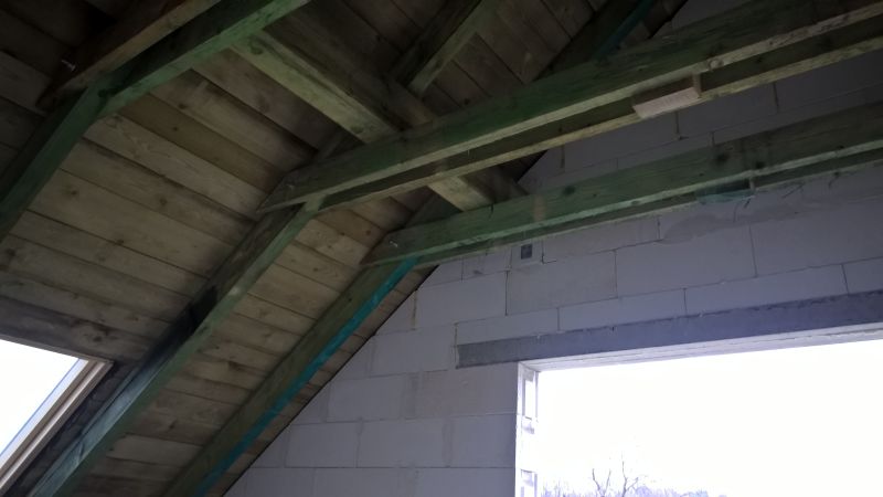

JacekF 19.11.2017 15:59 Zgłoś naruszenie Udostępnij Napisano 19 Listopada 2017 (edytowane) Witam Panowie i Panie. Czy istnieje możliwość ocieplenia ścian szczytowych od wewnątrz budynku? Ściany są z betonu komórkowego, styropian 15cm. Wykonawca zakończył ściany mniej więcej centymetr od deskowania. Pomyślałem że może przytnę je od góry jednak krokwie są oddalone od ściany o 20cm i jest problem by się czymkolwiek dostać by to zrobić. Strych będzie nieużytkowy i nie będę go ocieplał tylko ocieplam poddasze do jętek. Teraz myślę jak to poprawnie zrobić by było dobrze. Oczywiście z zewnątrz dojeżdżam styropianem do samych desek. Od środka ocieplam skosy do jętek. Teraz na strychu myślałem od środka także położyć styropian na ścianach. Martwi mnie jednak ten odcinek ściany szczytowej od murłaty do jętek. W tym miejscu ocieplenie będzie tylko od zewnątrz a od wewnątrz tylko przy dachu 30cm wełny.Obawiam się że ciepło będzie w tym miejscu uciekać. Czy jest sens ocieplić te ściany od wewnątrz styropianem np 5cm i połączyć go z izolacją z wełny? Jak najlepiej rozwiązać ten problem? Edytowane 19 Listopada 2017 przez JacekF Cytuj Odnośnik do komentarza https://forum.murator.pl/topic/233908-ocieplenie-%C5%9Bcian-szczytowych-od-wewn%C4%85trz/ Udostępnij na innych stronach Więcej opcji udostępniania

JacekF 19.11.2017 17:44 Autor Zgłoś naruszenie Udostępnij Napisano 19 Listopada 2017 (edytowane) No niestety takie kwiatki to chyba norma. Murarze zmyli się z budowy dwa miesiące temu. Kilka dni temu wracam z zagranicy a tu kolejna niespodzianka. Myślę jak to ugryźć. Może udało by się wcisnąć gumówkę i to obciąć z jednej i drugiej strony. Bloczek powinien udać się odłamać. Jeśli by się dało to wytnę ten odcinek od murłaty do jętek bo strych i tak będzie nieocieplony. Jeśli uda się gumówkę wcisnąć między ścianę a krokwie. Jeśli nie to jest jakiś sposób by ograniczyć ucieczkę ciepła? Edytowane 19 Listopada 2017 przez JacekF Cytuj Odnośnik do komentarza https://forum.murator.pl/topic/233908-ocieplenie-%C5%9Bcian-szczytowych-od-wewn%C4%85trz/#findComment-7435872 Udostępnij na innych stronach Więcej opcji udostępniania
tomraider 19.11.2017 17:47 Zgłoś naruszenie Udostępnij Napisano 19 Listopada 2017 (edytowane) Czy istnieje możliwość ocieplenia ścian szczytowych od wewnątrz budynku? Witam. Istnieje obowiązek ocieplania ścian szczytowych ,kolankowych(zwłaszcza wieńce betonowe) i stropu na nieogrzewanym poddaszu.Nie ocieplisz to zapłacisz gazem , węglem czy czymkolwiek czym grzejesz. Pozdrawiam Tomraider. ps.pisałem o tym w dzienniku Bascha i wyciął bloczki ręczną piłą z zębami widiowymi, idzie dość szybko. http://forum.muratordom.pl/showthread.php?127915-Komentarze-do-Prawie-konkursowy-ale-nasz-)-m02a-BasH-owy/page43 Edytowane 19 Listopada 2017 przez tomraider Cytuj Odnośnik do komentarza https://forum.murator.pl/topic/233908-ocieplenie-%C5%9Bcian-szczytowych-od-wewn%C4%85trz/#findComment-7435878 Udostępnij na innych stronach Więcej opcji udostępniania

tomraider 19.11.2017 19:10 Zgłoś naruszenie Udostępnij Napisano 19 Listopada 2017 Witam.Jeżeli nigdy na pewno nie będziesz go użytkował-ogrzewał to wystarczy ocieplić ściany kolankowe całe, resztę na wysokość metra ponad ocieplenie stropu , wyżej nie wiele da a materiał na ocieplenie swoje kosztuje. Tak więc na nigdy nie ogrzewanym strychu ściany szczytowe ociepl na metr w górę i tyle też wytnij w skosach. Jeżeli jednak planujesz kiedyś tam ogrzewać i/lub masz więcej kasy na styro to ociepl ponad jętki a dokładnie ponad docelowy poziom izolacji sufitu strychu.Wszystkie warstwy ocieplenia muszą się łączyć. murłata musi mieć możliwość wymiany wilgoci z otoczeniem więć nie można jej zakleić szczelnie bo zgnije.pozdrawiam Tomraider. Cytuj Odnośnik do komentarza https://forum.murator.pl/topic/233908-ocieplenie-%C5%9Bcian-szczytowych-od-wewn%C4%85trz/#findComment-7435951 Udostępnij na innych stronach Więcej opcji udostępniania

JacekF 20.11.2017 08:08 Autor Zgłoś naruszenie Udostępnij Napisano 20 Listopada 2017 (edytowane) Kolankowe mam ale w czym one przeszkadzają jeśli ocieplam szczytowe? Poddasze jest użytkowe tylko strych nad jętkami nie. Patrzyłem i od środka wsadzę boscha między krokwie a ściany bo jest ok 35-40cm luzu. Resztę dotnę ręcznie. Myślę wyciąć 10cm od dołu do wysokości jętek i dać twardy styropian Czy tyle wystarczy? Czy styropian może stykać się z deskowaniem? Tak wygląda to u mnie. Myślę przyciąć 10cm bloczków do wysokości jętek ponieważ powyżej jest płatew. Czy tak będzie prawidłowo? Aha jeszcze jedno pytanie czy taka zmianę (przycięcie ścian i ich ocieplenie) muszę zgłaszać kierownikowi budowy? Edytowane 20 Listopada 2017 przez JacekF Cytuj Odnośnik do komentarza https://forum.murator.pl/topic/233908-ocieplenie-%C5%9Bcian-szczytowych-od-wewn%C4%85trz/#findComment-7436170 Udostępnij na innych stronach Więcej opcji udostępniania

tomraider 20.11.2017 17:01 Zgłoś naruszenie Udostępnij Napisano 20 Listopada 2017 Tomraider jak zostawić odsłoniętą murłatę jak przecież ocieplenie zewnętrzne ma się łączyć z ociepleniem wewnętrzny by nie było mostków Witam. Jest parę rozwiązań w zależności co i z czego jesteś w stanie wykonać. Wszelkie izolacje mają na celu unieruchomienie izolatora w którym jest powietrze więc należy je wykonać niezwykle staranie , muszą być ciągłe czyli się łączyć by eliminować mostki ciepła. W domu mamy więżby z drewna które muszą wymieniać wilgoć z otoczeniem czyli między deskowaniem a wełną szpara 1-2 cm , wlot w okapie wylot w kalenicy. wyzwaniem u Ciebie będzie ocieplenie ścian szczytowych i działowych lecz najtrudniej będzie ocieplić i zwentylować okno połaciowe. Pisania dużo lepiej zadzwoń to pogadamy. w razie potrzeby wyślę Ci nr.kom na priv. pozdrawiam Tomraider. Cytuj Odnośnik do komentarza https://forum.murator.pl/topic/233908-ocieplenie-%C5%9Bcian-szczytowych-od-wewn%C4%85trz/#findComment-7436447 Udostępnij na innych stronach Więcej opcji udostępniania
JacekF 20.11.2017 18:07 Autor Zgłoś naruszenie Udostępnij Napisano 20 Listopada 2017 (edytowane) Oczywiście kalenica jest otwarta po 5cm na stronę. Przy murłacie robimy szczelinę nie dojeżdżając styropianem do desek. U mnie krokwie mają 18cm wysokości więc szczelina będzie miała 3cm. Zastanawia mnie tylko o co ci chodziło z tą odsłoniętą murłatą? Z tego co mi wiadomo to tak jak wspominasz musi być zachowana ciągłość izolacji. W tym wypadku należy dojechać wełną do styropianu. Wełna jest paro przepuszczalna więc chyba murłata "oddycha"? Co do okna to masz rację będzie trzeba się trochę przyłożyć. Ściany szczytowe a tym bardziej działowe raczej nie powinny być problem? Ściany działowe udało mi się uratować i ich szczyty zostały zakończone 15cm pod jętkami. Ze szczytowymi nie zdążyłem zareagować i teraz czeka mnie cięcie. A wracając do tematu:- czy wycięcie 10cm jest wystarczające? - czy styropian może się stykać z deskami czy lepiej zostawić 2cm luzu?- czy wystarczy wyciąć odcinek od murłaty do górnej krawędzi jętek. Powyżej jest płatew i nie chce przy niej nic kroić. Powyżej jętek planuje ocieplić ściany szczytowe także od wewnątrz.- i ostatnie pytanko czy kierownik budowy musi być o tym fakcie poinformowany? Mój kier. bud. raczej nawet by tego nie zauważył. Edytowane 20 Listopada 2017 przez JacekF Cytuj Odnośnik do komentarza https://forum.murator.pl/topic/233908-ocieplenie-%C5%9Bcian-szczytowych-od-wewn%C4%85trz/#findComment-7436486 Udostępnij na innych stronach Więcej opcji udostępniania
tomraider 20.11.2017 18:51 Zgłoś naruszenie Udostępnij Napisano 20 Listopada 2017 (edytowane) Witam.Wyciąć tyle ile zamierzasz dać styro + miejsce na szczelinę wyntylacyjną deskowania, czyli jeżeli dasz 8cm styro + 2 cm szczelina to 10 cm starczy.Styropian nie może się stykać z deskowaniem ,konieczna szczelina 1-2 cm.Odcinek od murłaty do górnej powierzchi ocieplenia nad jętkami, czyli jeśli dasz na grubość jętek to ok starczy. jak dasz więcej to wyciąć trzeba też więcej.Murłatę ociepl wełną i będzie git, choć są sprytniejsze sposoby.Kiero tylko się ucieszy jak mu o tym opowiesz. pozdrawiam Tomraider. Edytowane 21 Listopada 2017 przez tomraider Cytuj Odnośnik do komentarza https://forum.murator.pl/topic/233908-ocieplenie-%C5%9Bcian-szczytowych-od-wewn%C4%85trz/#findComment-7436519 Udostępnij na innych stronach Więcej opcji udostępniania
