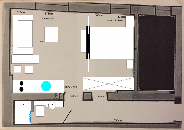

diodakable 23.11.2017 19:32 Zgłoś naruszenie Udostępnij Napisano 23 Listopada 2017 Hej, remontuje wlasnie mieszkanie okolo 36m2 w kamienicy, jest to kawalerka, pokoj okolo 16m2 plus kuchnia okolo 9m2, plus korytarz z ktorego chce wydzielic lazienke wszelkie instalacje sa w przygotowaniu, a mieszkanie bedzie prostym mieszkaniem na wynajem w ktore nie chce wkladac duzo pieniedzy, a chcialbym zeby bylo w miare nowoczesne jesli kros z Was chcialby sie temu przyjrzec i doradzic fajnie ustawienie, rozwiazania do lazienki, rozwiazania dla pokoju, kuchni i przedpokoju, bede bardzo wdzieczny Cytuj Odnośnik do komentarza https://forum.murator.pl/topic/234010-projekt-mieszkania-36m2-w-kamienicy/ Udostępnij na innych stronach Więcej opcji udostępniania

Elfir 24.11.2017 14:45 Zgłoś naruszenie Udostępnij Napisano 24 Listopada 2017 (edytowane) łazienka to chyba patrząc od ściany - prysznic 120x90 cm, sedes 80 cm i umywalka z szafką 80 cm. Drzwi 80 cm Prysznic najtaniej wyjdzie walk-in, bez brodzika zasłaniany kotarą prysznicową. http://mebleportal.pl/uploads/user_files/wąska-łazienka-5.jpg chcesz połączyć pokój z kuchnią? Można też pomyśleć o wyodrębnieniu sypialni i zrobienie małego aneksiku kuchennego (raczej dla stołujących na mieście): Edytowane 24 Listopada 2017 przez Elfir Cytuj Odnośnik do komentarza https://forum.murator.pl/topic/234010-projekt-mieszkania-36m2-w-kamienicy/#findComment-7438953 Udostępnij na innych stronach Więcej opcji udostępniania

diodakable 25.11.2017 21:45 Autor Zgłoś naruszenie Udostępnij Napisano 25 Listopada 2017 Hej Elfir, dziękuje bardzo fajne pomysly łazienkę myśle mysle, ze zrobię Ela śnie w ten w ten sposob, drzwi 80 masz na mysli twórz 90? Co do pomieszczen to wydajecie się, ze najbardziej uniwersalne mieszkanie na wynajem będzie z osobna kuchnia, chociaż jest to pierwsze mieszkanie które robię i chętnie posłucham Waszych opinii Czy macie jeszcze pomysły jak mógłbym zorganizować przedpokój? Jest to dlugi korytarz, niestety wąski i wydaje się, ze nawet szafa o głębokości 40cm będzie zle wygladala? Jeśli kuchnia i pokój będąc osobno to zabudowa bedzie na prawej ścianie, a stol na lewej, jakieś pomysły jak powinien byc zorganizowany pokój? Pozdrawiam, Grzegorz Cytuj Odnośnik do komentarza https://forum.murator.pl/topic/234010-projekt-mieszkania-36m2-w-kamienicy/#findComment-7439606 Udostępnij na innych stronach Więcej opcji udostępniania
Elfir 26.11.2017 11:22 Zgłoś naruszenie Udostępnij Napisano 26 Listopada 2017 masz na planie otwory drzwiowe 100 cm, co pozwala na wstawienie drzwi 90 cm.Do łazienki wystarczy 80 cm. Cytuj Odnośnik do komentarza https://forum.murator.pl/topic/234010-projekt-mieszkania-36m2-w-kamienicy/#findComment-7439770 Udostępnij na innych stronach Więcej opcji udostępniania
Tomasz RRospedek 28.11.2017 12:21 Zgłoś naruszenie Udostępnij Napisano 28 Listopada 2017 A może tak? Udanego remontu, Tomasz RR Cytuj Odnośnik do komentarza https://forum.murator.pl/topic/234010-projekt-mieszkania-36m2-w-kamienicy/#findComment-7441150 Udostępnij na innych stronach Więcej opcji udostępniania
